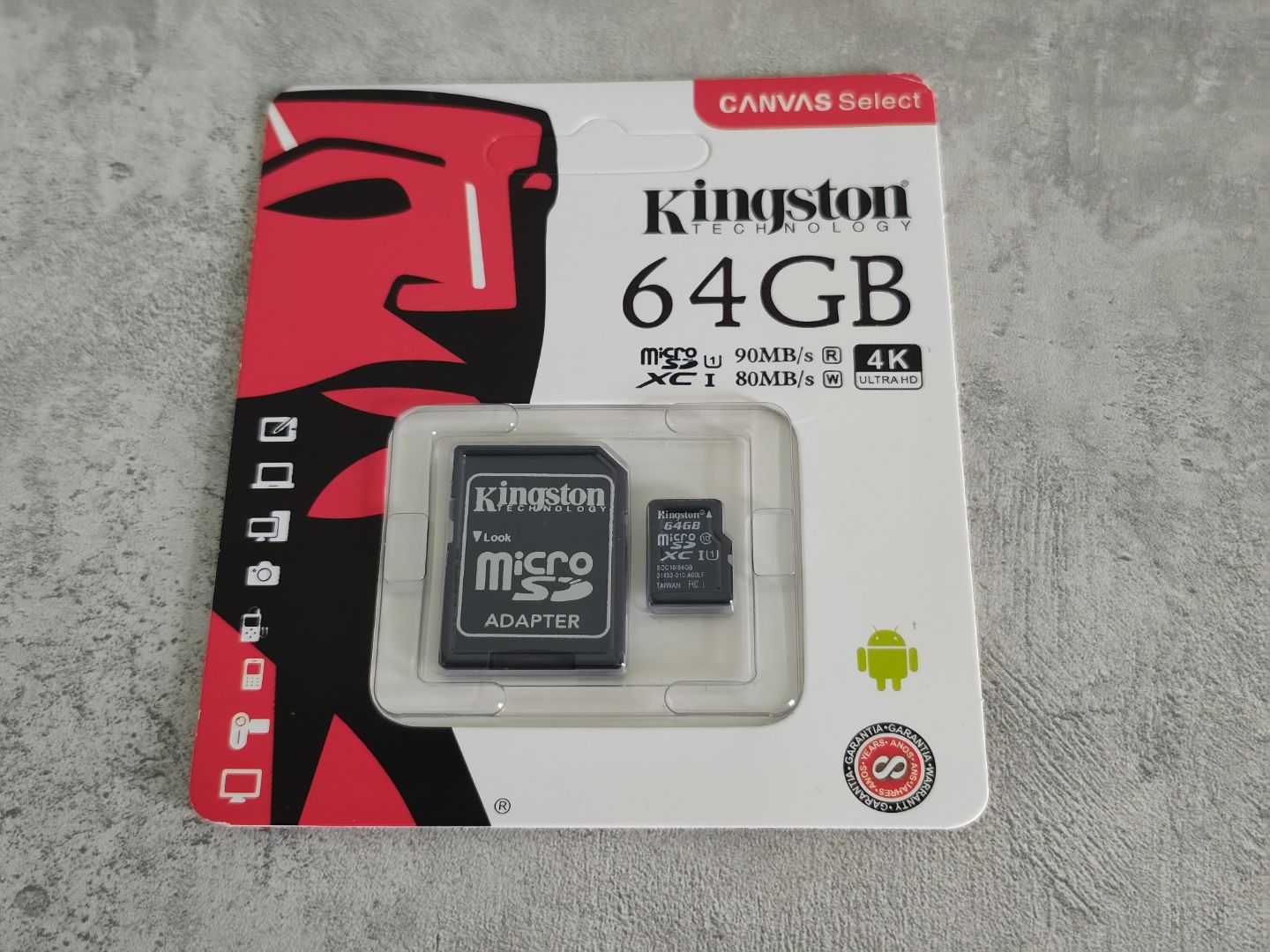

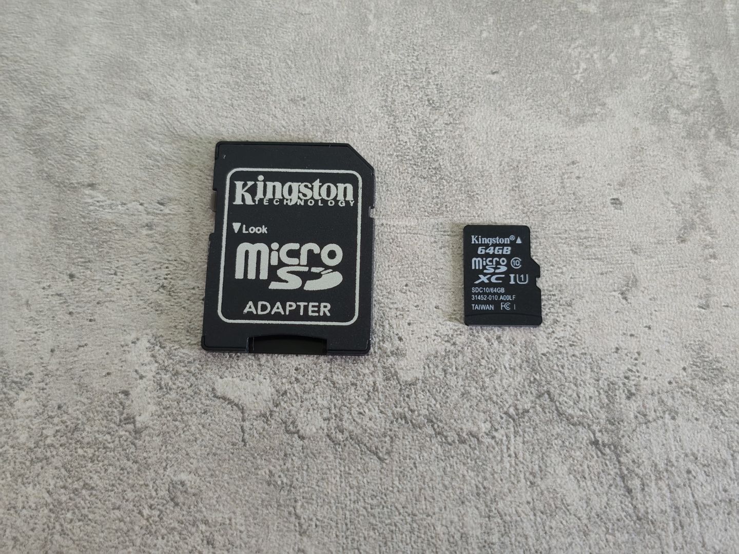

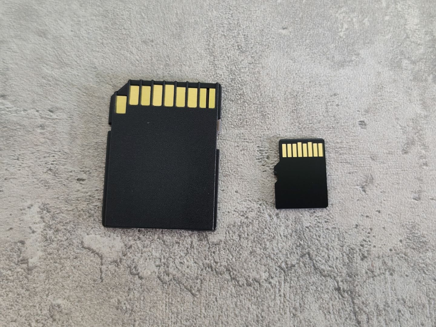

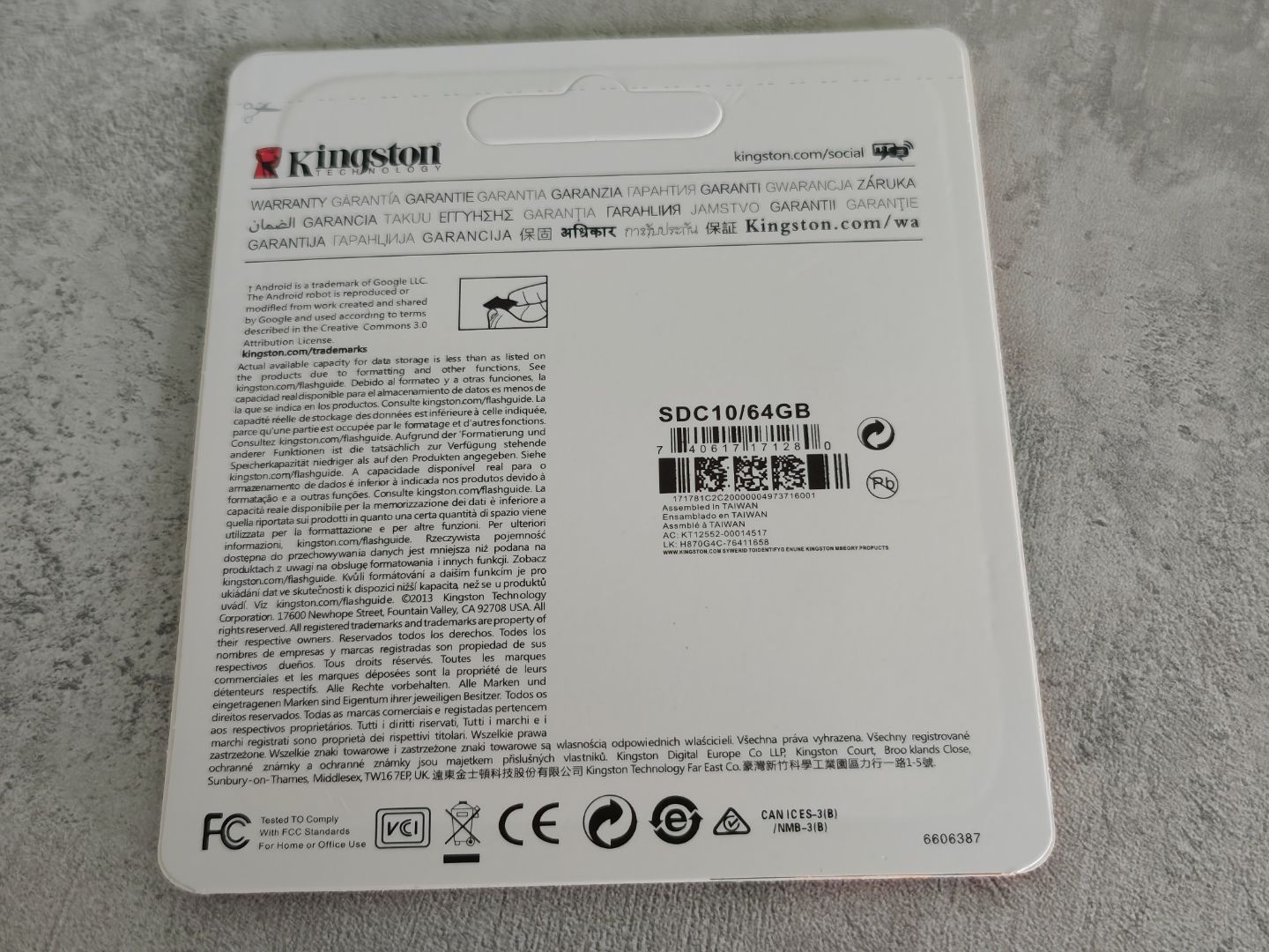

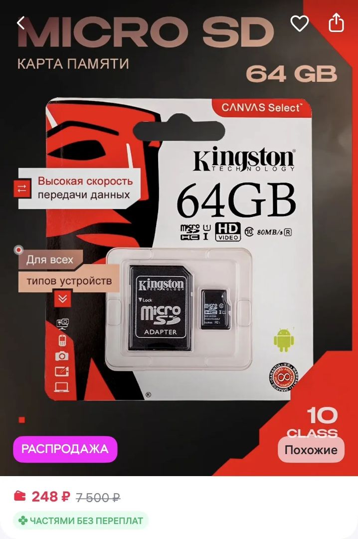

К сожалению, последнее время случается так, что видеорегистраторы и комбо-устройства начинают работать некорректно. Причина заключается в некачественных, контрафактных SD-картах, заполонивших все известные нам маркетплейсы и, порой, визуально тяжело разобрать какая карточка является качественной, а какая - “подвальной” подделкой. Самый простой способ “прогнать” карточку через специальные программы, чтобы убедиться в соответствии требованиям устройства.
Ниже продемонстрирован пример контрафактной карты памяти Kingston Technology Micro SD на 64 гигабайта.

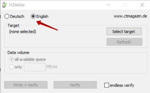

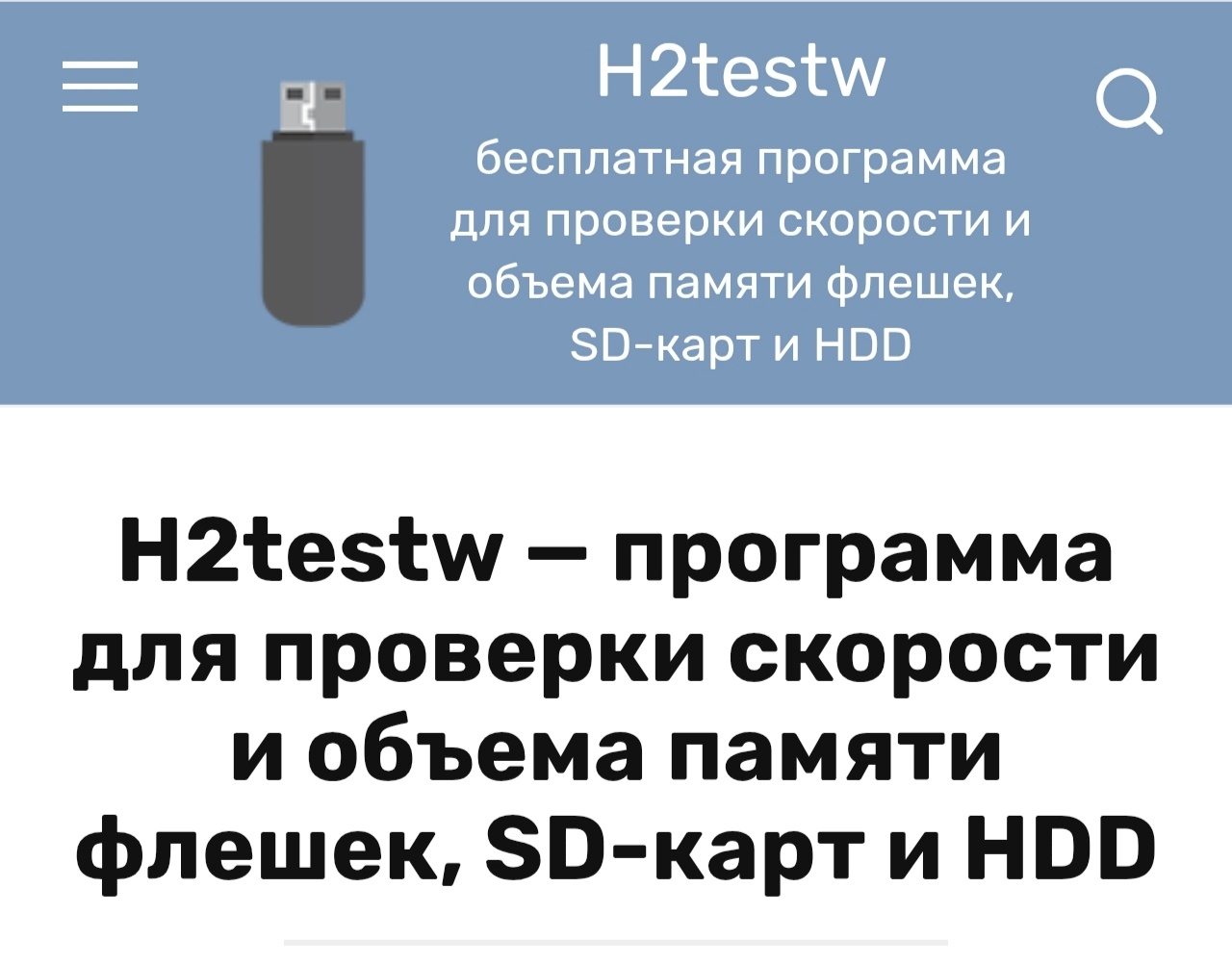

H2testw​
Пожалуй, самая раскрученная аппка для диагностики SD-карточек.
Скромный размер, отсутствие необходимости в установке и совместимость почти с любыми версиями ОС (вплоть до древней Windows XP) сделали эту утилиту по-настоящему народной. Её и сегодня активно применяют, чтобы убедиться в честном объёме носителя, а также чтобы проверять карты памяти и USB-носители.
Логика предельно прозрачна: приложение записывает в свободные ячейки файлы фиксированного объёма с заранее вычисленными параметрами, а затем перечитывает их и сопоставляет с эталоном.
Заодно она показывает примерную линейную скорость записи и чтения файлов — правда, сам автор не раз подчёркивал, что эти цифры стоит воспринимать сугубо ознакомительно, точности от них ждать не нужно.
Где пригодится:
  • Контроль фактической ёмкости. Особенно ценно при заказе носителей с китайских площадок: открыли спор — приложили скриншот, и аргумент готов.
  • Поиск ошибок при чтении и записи. Помогает, когда появляются битые секторы либо сбоит передача данных из-за плохого контакта или помех.
  • Грубая прикидка быстроты записи. Даёт общее понимание того, с какой скоростью носитель пишет и читает.
  • Полное заполнение носителя данными. Удобно при нагрузочных тестах и с точки зрения приватности: новые записи на отформатированном носителе делают восстановление прежних файлов крайне затруднительным.
Словом, миниатюрный, но крайне полезный инструмент без установки, подходящий для самых разных накопителей. Поскольку именно эту утилиту принято считать «отправной точкой», с ней мы и будем сравнивать всех остальных участников обзора.
Ссылка на скачивание:

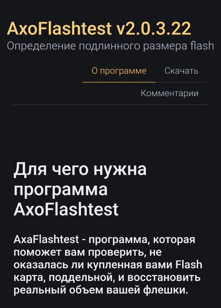

AxoFlashTest​
Не столь известный, но функционально близкий аналог H2testw.
Программа проверяет, соответствует ли носитель заявленным параметрам, и заодно замеряет скорость последовательного чтения и записи.
Главная её особенность вот в чём: при запуске от имени администратора она довольно быстро сообщает реальные характеристики накопителя, а если производитель или продавец накрутил объём, по завершении теста предлагает вернуть честные значения. Напомню, что H2testw лишь формирует отчёт, а для устранения проблемы придётся подключать отдельную утилиту — скажем, MyDiskFix.

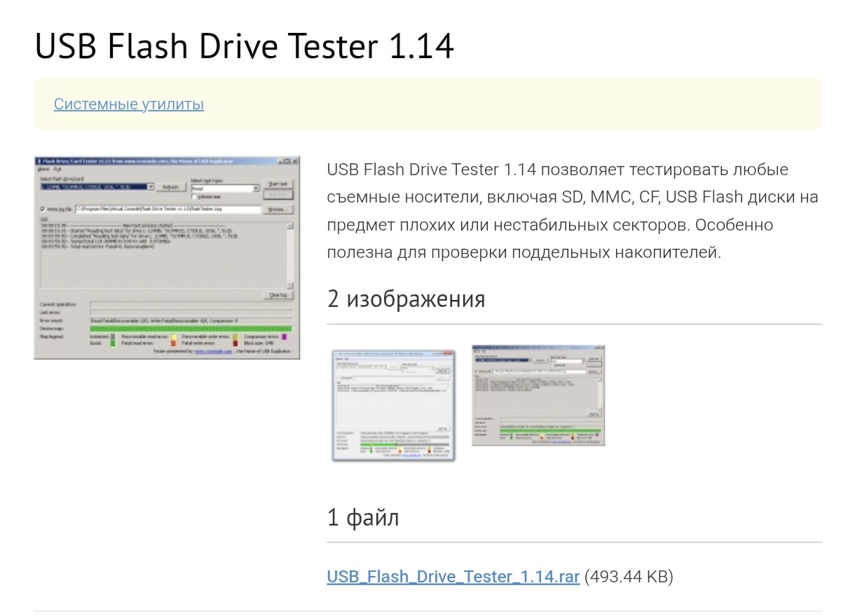

Flash Drive/Card Tester​
Ещё один незамысловатый помощник для поиска повреждённых секторов и фальшивого объёма на съёмных флеш-носителях.
По простоте интерфейс не уступает H2testw, зато возможностей чуть больше. Запись и чтение можно гонять как по отдельности, так и совместно.
Сильная сторона — довольно аккуратное измерение скоростей, плюс выявление проблемных и битых секторов на флешке или карточке. Всё подаётся наглядно, так что случайно стереть содержимое не выйдет. Итоговый отчёт сохраняется в лог. Минус ровно один: в отличие от H2testw, утилита дружит исключительно со съёмными носителями — флешками и картами памяти.

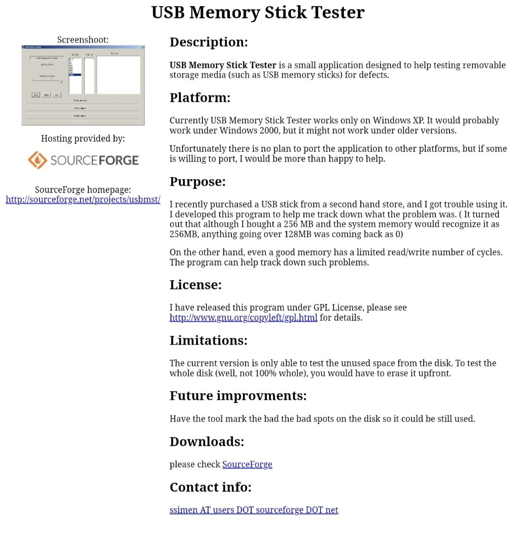

USB Memory Stick Tester​
Компактная программка для тестирования съёмных накопителей вроде карт памяти и USB-флешек.
Она отыскивает повреждённые и нестабильные секторы, по числу которых можно судить о надёжности носителя в целом. Поддерживаются проверки и на чтение, и на запись, а все результаты пишутся в логи, к которым легко вернуться позже.
По сути, это альтернатива предыдущему инструменту, хотя слегка уступает ему и по оформлению, и по набору функций.

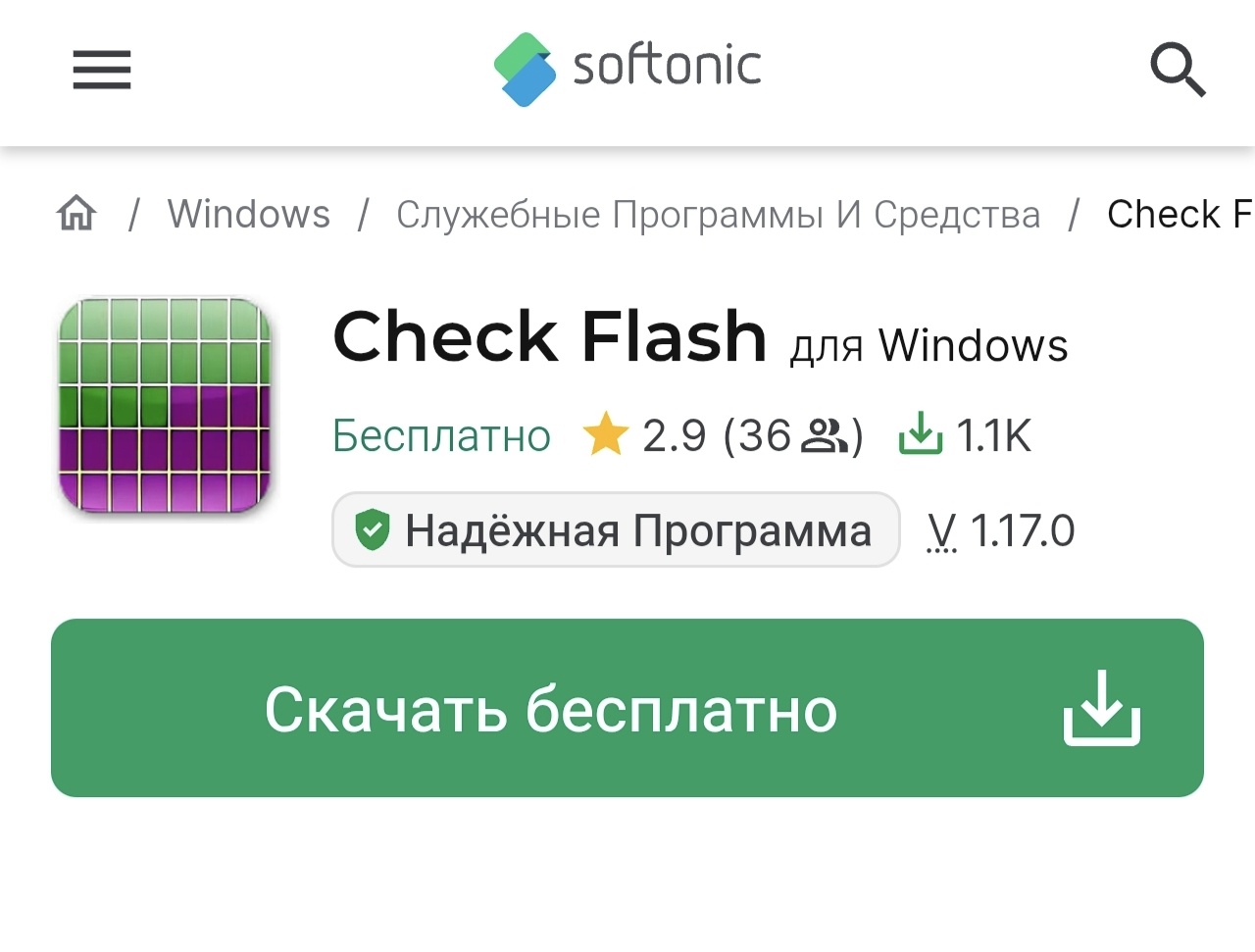

Check Flash​
Весьма продвинутый вариант, которому почему-то не досталось широкой известности. А зря — арсенал тут солидный.
Утилита умеет контролировать целостность файловой системы, замерять мгновенную скорость чтения и записи, править данные о разделах, создавать и разворачивать полные образы как отдельных разделов, так и всего диска, сохранять образ главного загрузчика, а также подчистую затирать содержимое. Интерфейс ощутимо «навороченнее», чем у H2testw, а функционал даёт возможность проводить посекторную проверку с заданием количества проходов и форматированием. Чтобы ненароком не угробить данные, перед стартом советую заглянуть в инструкцию.

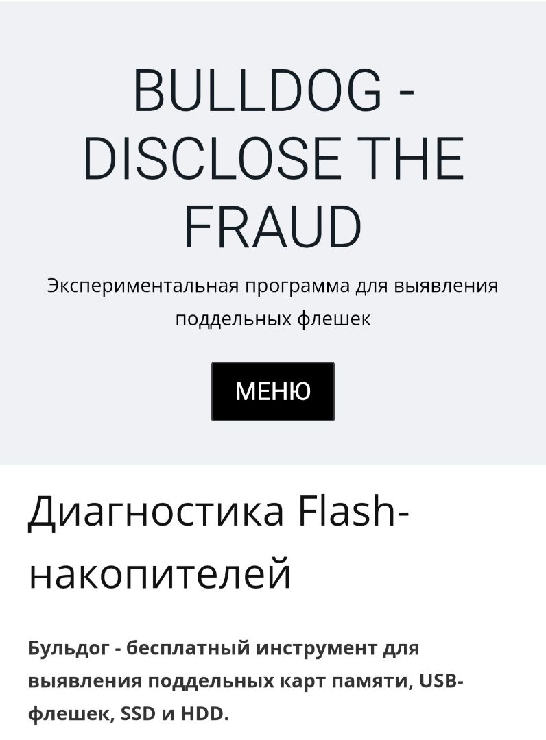

Bulldog​
Сравнительно молодая разработка, выросшая из легендарной дисковой утилиты Victoria.
Интерфейс получился наглядным и не захламлённым лишними кнопками. С её помощью можно надёжно протестировать любой накопитель на дефекты, задержки доступа и искажения при записи, узнать скорость чтения и записи, а потом автоматически сформировать и даже распечатать отчёт. Форматировать носитель заранее не требуется — программа работает напрямую с секторами.
Механика та же, что у H2testw: сперва пишутся данные с известными контрольными суммами, затем проводится сверка. В нагрузку — поиск дефектов, замеры скоростей и масса прочих опций. Этакая облегчённая версия Victoria (она же MHDD).
