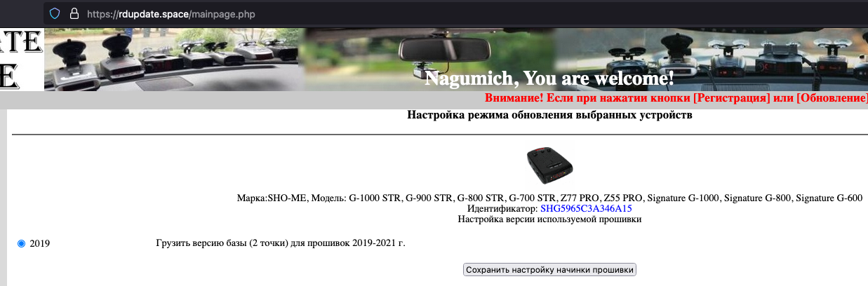

я такой картинки пока не могу увидеть, надо регистрировать устройство наверное, но ваша картинка мне особо ничего не прояснила... слева я вижу чек-бокс 2019, правее написано 2019-2021
на сколько я понимаю, перераспределение памяти нужно делать только после прошивки 2021, тогда как понимать вашу картинку с rdupdate ? т.е. пофиг какая прошивка, всё равно база две точки?

спасибо за разъяснение, но картинка вводит в заблуждение по полной

ну теперь то с вашей помощью почти ничего не осталось, кроме претензии к самому rdupdate у которого фраза на картинке - "(2 точки)для прошивок 2019-2021 года"
2019 год это сто пудов старые прошивки, новые прошивки это 2021 год...
под какую же всё таки версию прошивки эта база?
Под любую с датой выпуска в 2019, 2020, 2021 году.
Несовместима с версиями 2022, 2018, 2017, 2016, 2015, 2014, 2013,....1917, 1916,1915 и далее.

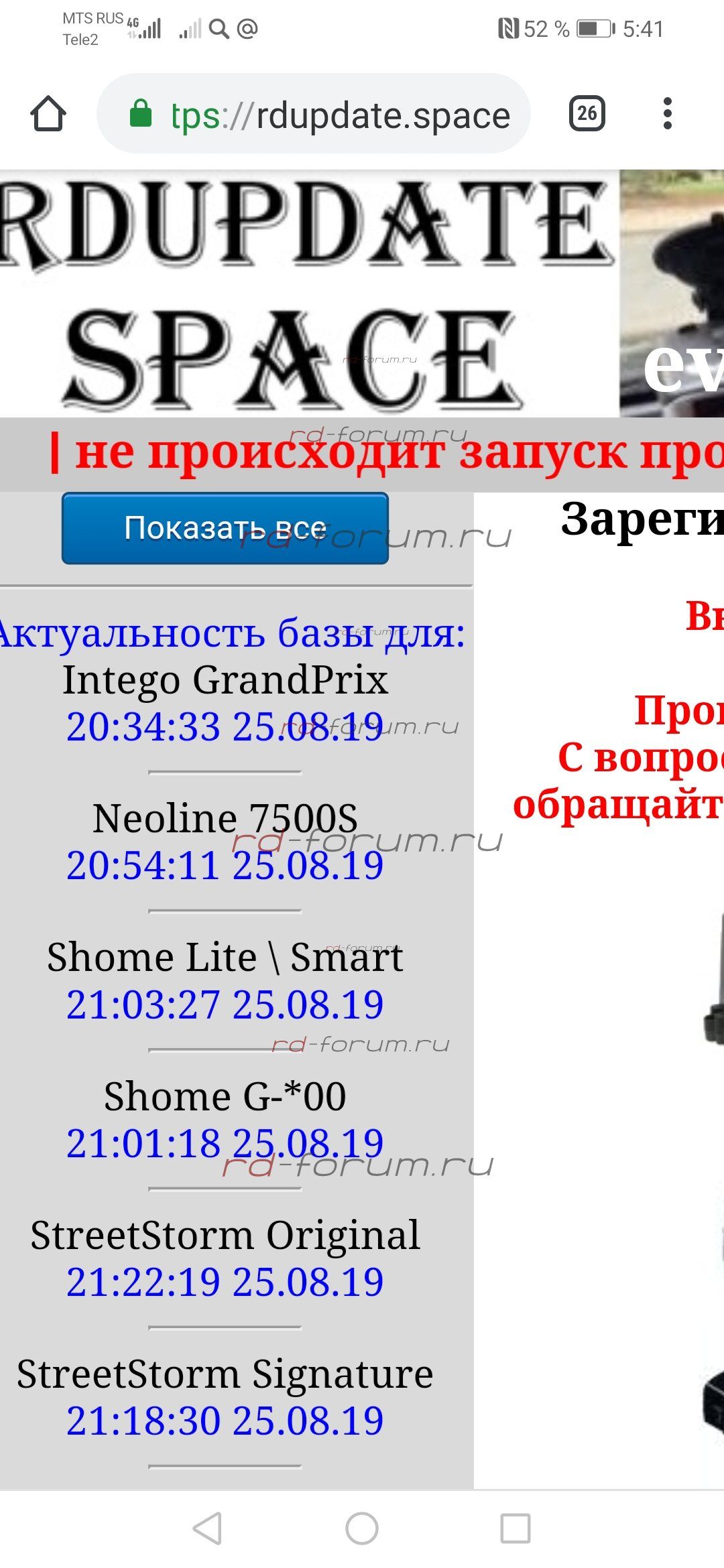

...для этого надо остаться на прошивке 20200202 и подгружать базу с сайта Rdupdate.space (предварительно там зарегистрироваться), услуга платная(сумма не такая уж и космическая на месяц!!) но пока всё обновляется и работает... :drink:
Зарегился там,немогу оплатить никаким способом,выдает какую то ошибку,

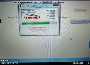

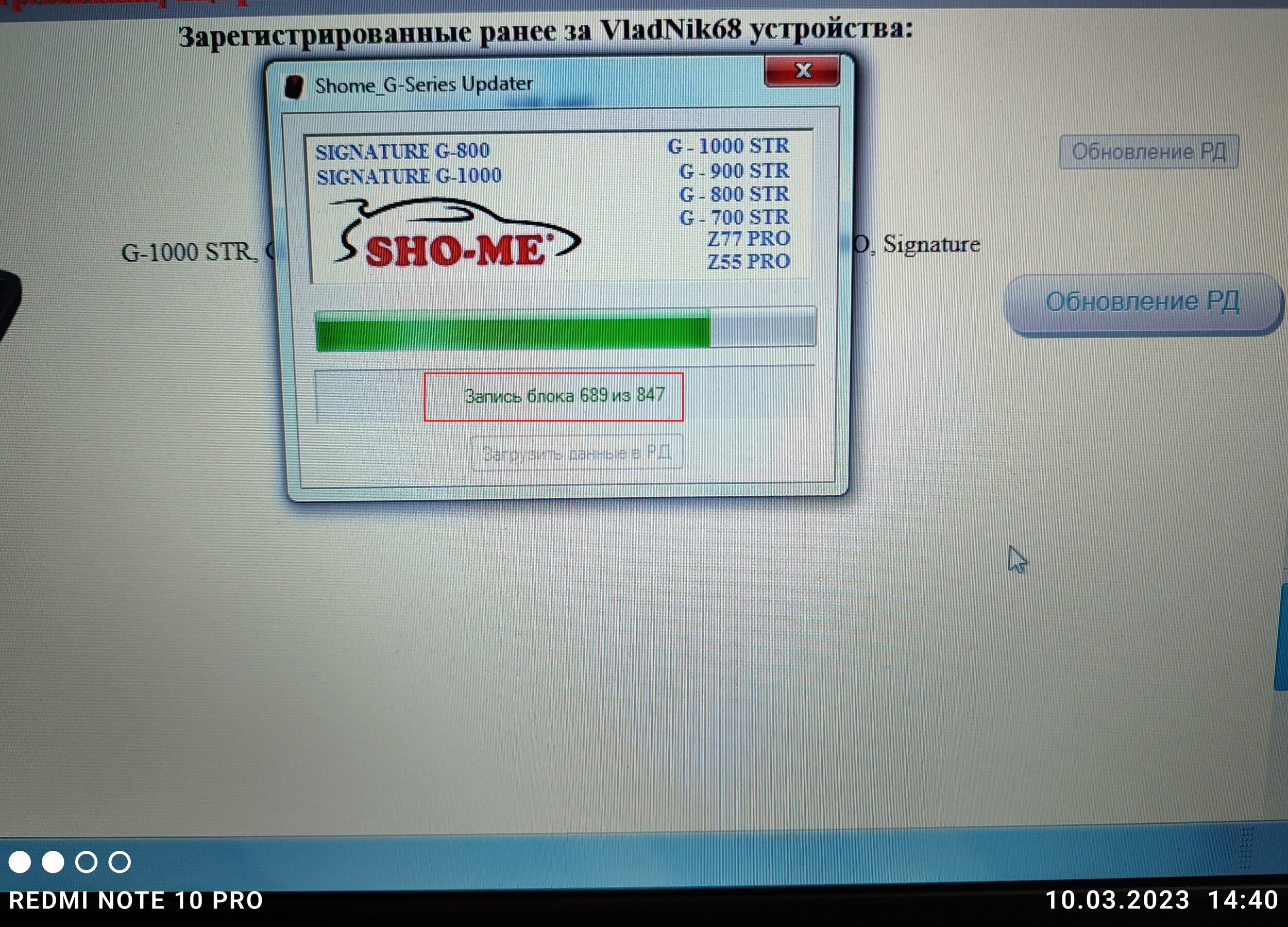

Всем добра!! Сегодня обновлял свой G-800 на сайте RDUpdate интересует вопрос,на выложенном фото процесса идет надпись "Запись блока..." что означают эти самые "блоки" которых в общей сложности 847. Уважаемые Гуру проясните чайнику? :pardon:
Перед записью файл делится на мелкие кусочки-блоки. Специфика работы с используемой флэш-памятью.
А далее - пишется первый блок, считывается записанное, сверяются контрольные суммы того, что писалось и что записано, если совпадают - пишется следующий блок.
Всё точно так же, как в оригинальном обновляторе, только там индикация не столь информативна при сбоях.
