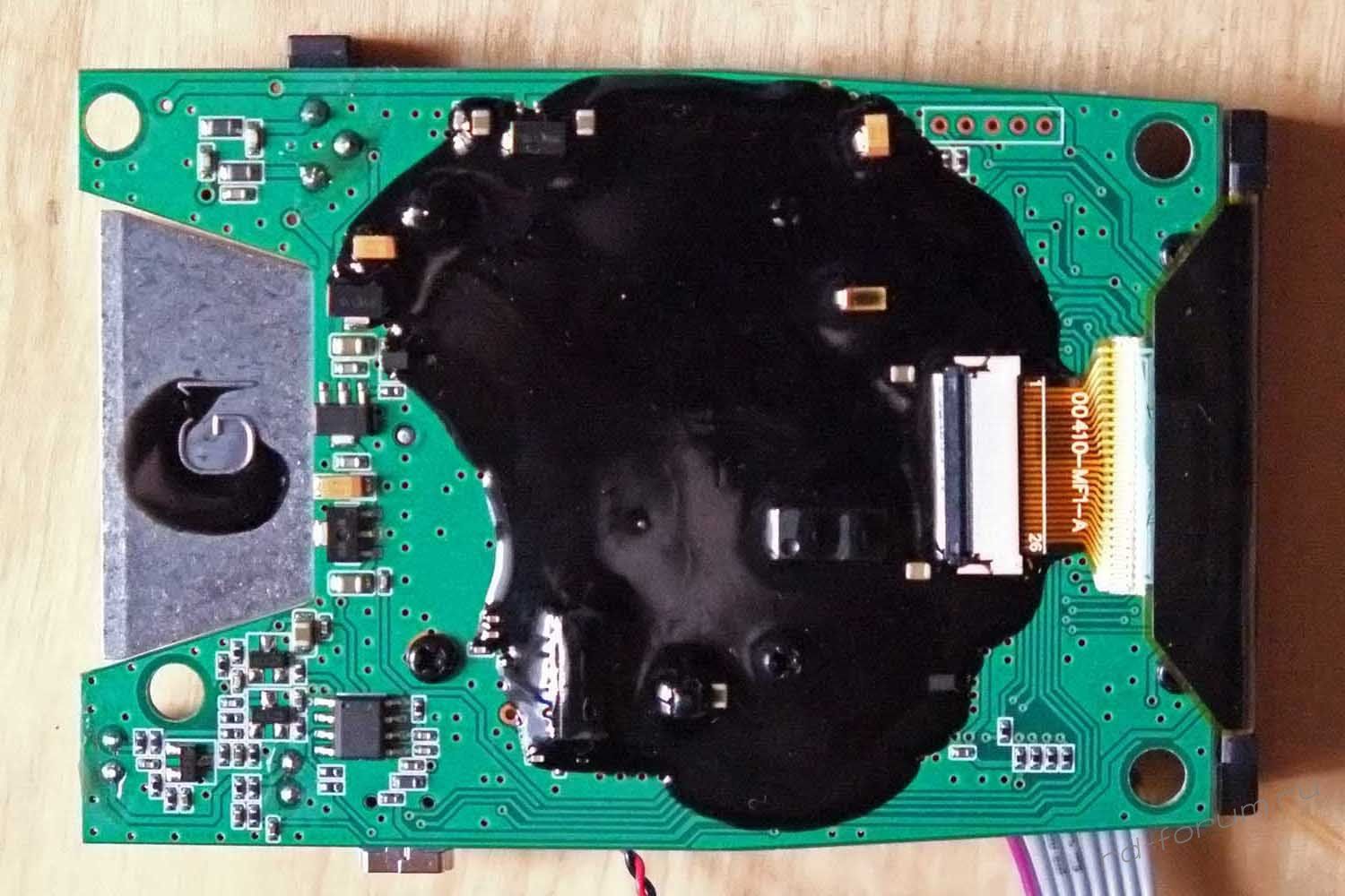

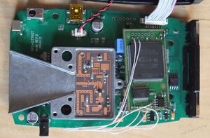

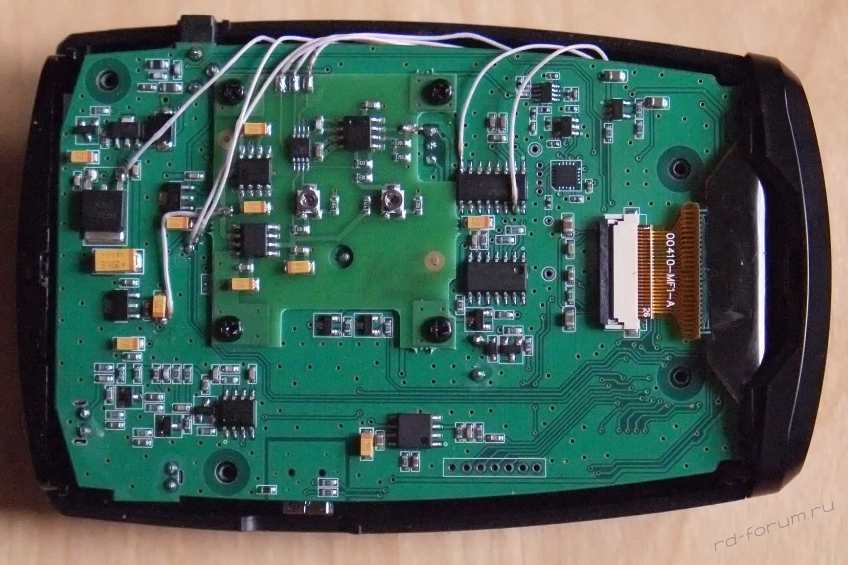

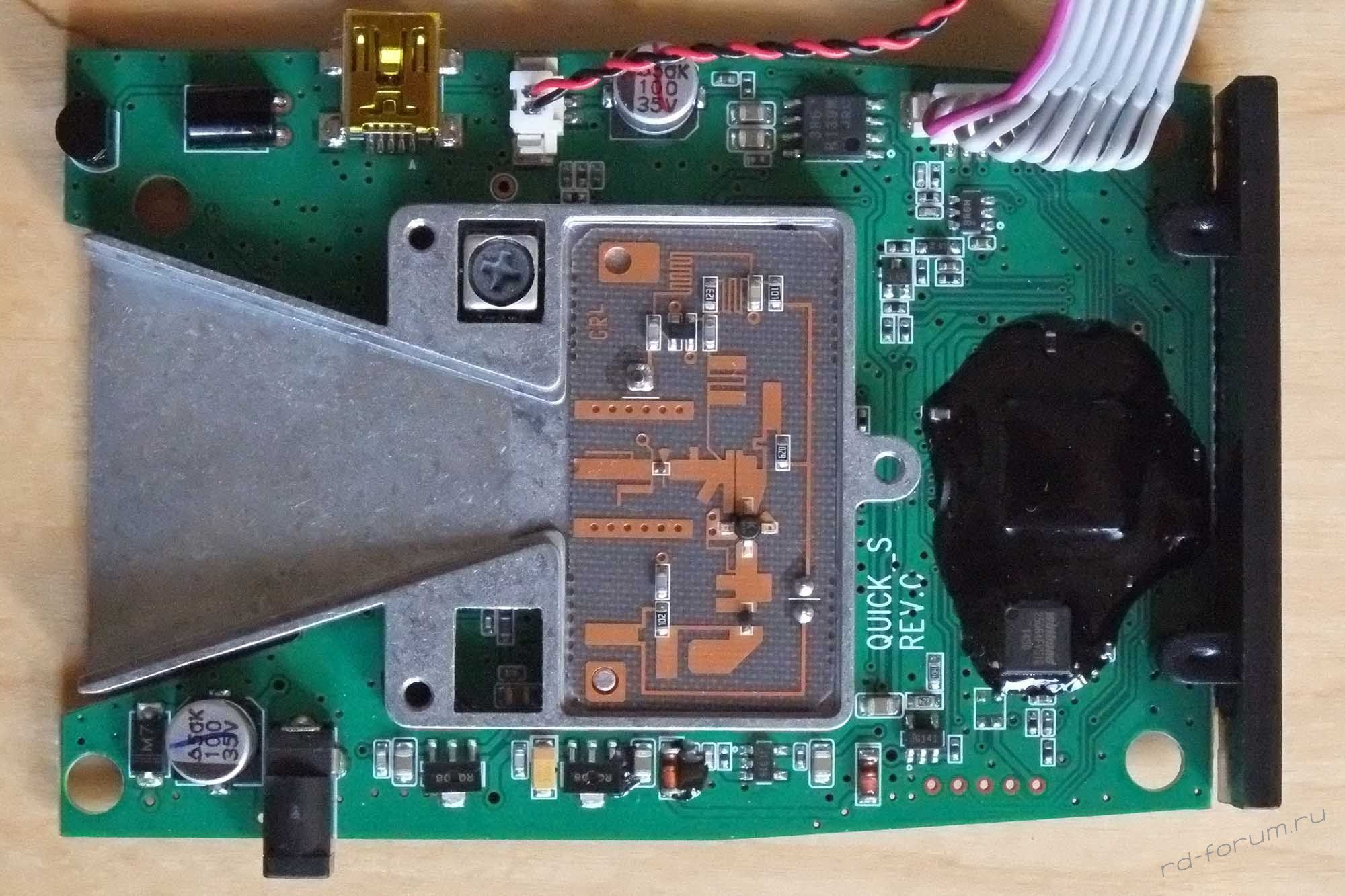

supra_sg177_plata_1.jpg playme_soft_plata_1.jpg supra_sg177_plata_2.jpg playme_soft_plata_2.jpg
Supra DRS SG-177 визуально представляет из себя старый знакомый iG-77 в черно-матовом корпусе. Вся эргономика и дисплей также остались прежними. Супра досталась мне в предсерийном варианте, поэтому ничего конкретного по комплектации сказать не могу (уверен, она будет стандартной). Но "предсерийность" также означает, что сигнатурный модуль здесь не интегрирован в основную плату, как у Плейми, а выполнен в виде отдельного модуля. Впоследствии, со слов представителей компании Супра, это должно быть исправлено, как и другие возможные недочёты. Если сравнивать эти приборы чисто внешне, корпус Плейми Софт мне нравится больше: он более компактный, хотя цветовое исполнение Супры мне кажется более правильным. В яркую погоду в экране Плейми отражается все, что находится внутри салона, у Супры с этим проблем меньше. По меню Супра SG-177 мне также нравится больше: есть все нужное и нет ничего ненужного. Оно логичное и понятное и, к примеру порог предупреждение о превышении скорости настраивается с точностью до 1 км/ч, в отличии от 5-ти у Плейми Софт. Ну и, кроме того, в процессе самого использования недочетов с отображением я, по большому счету, не нашёл. Для примера, у Плейми мне не понравилось, что во время сигнализации о каком-либо источнике по радарной части на дисплее не отображается текущая скорость. Это заставляет искать глазами по сторонам другой ориентир, что раздражает и на этом теряется время. С другой стороны, это мелочь, которую можно исправить в следующей прошивке прибора. И еще важный момент. На данном этапе Supra не обновляет сигнатуры радаров дистанционно. Но если говорить в целом об интерфейсе взаимодействия с пользователем, то здесь я обеими руками за Супру, здесь есть свой определенный шарм и любой более менее искушенный пользователь радар-детекторов это почувствует. Этому способствует и более понятный гейгер: нарастание на радар здесь более отчетливое, нечто похожее на Эскорт. Правда, к некоторому разочарованию, как и у Эскортов здесь есть отложенный эффект, когда после проезда радара прибор еще около 3-х секунд сигнализирует на полную шкалу.
