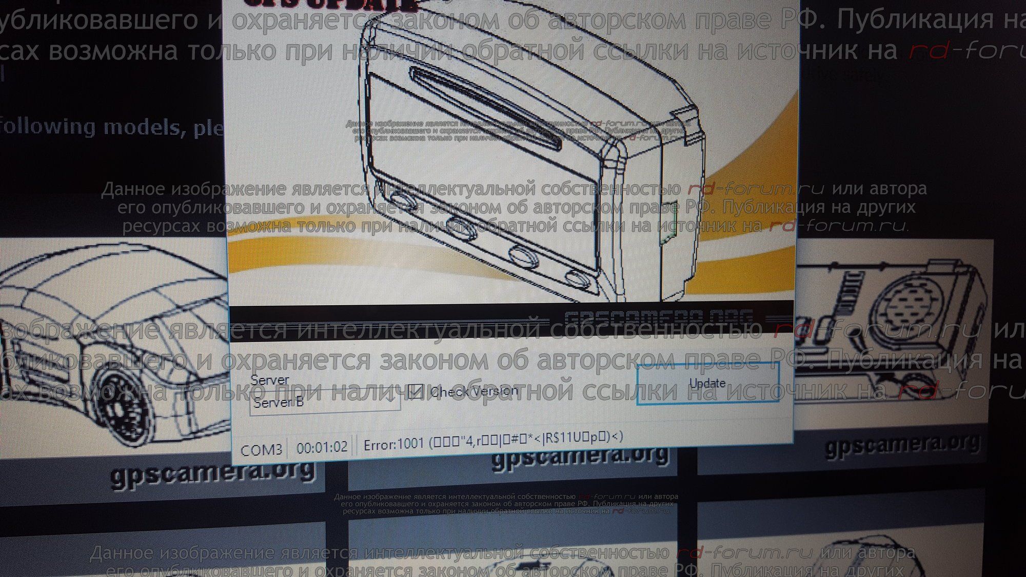

Conqueror XR3008. Уже установлен, работает, но есть проблемка, не хочет предупреждать о стационарных камерах ( не всех, но в большинстве) Может кто знает про европейскую прошивку, если такая существует?

Экспериментально - загрузка "европейской" прошивки в "русскую" версию 3008-го приводила его в нерабочее состояние. Загрузить "евроверсию" базы можно на rdupdate, выбрав в настройках базу Orig.
Но... См. Базы с камерами. Официальные. Оптом...

Спасибо за участие, слава богу ни чего из строя не вышло, пытался и базу поменять, и версию прошивки, всё четно. В принципе РД работает, но не предупреждает о стационарных камерах.
12 431
Значит, данных о них нет в базе. Если назовете источннк достоверной и оперативной информации по интересующему региону - можно будет посмотреть, как добавить.
