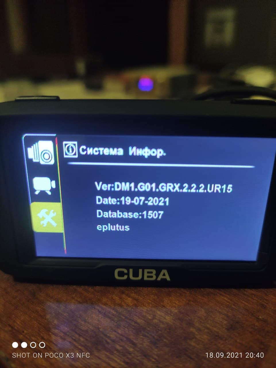

Где можно найти ПО и база для Cuba STR XT-9 ?
2 856
По начинке он копия Eplutus GR-92.
Соответственно, на сайте эплутусов.
Либо, можете попробовать прошивку с сервиса rdupdate.space. Не факт, что подойдёт, но попробовать бесплатно можно. Если подойдёт, тогда уже и базы оплачивать.

Вот информация.
Нашел на сайте эплутусов база для Eplutus GR-92.
Мне файл GR-92.bin как переименовать?
2 856
Не знаю, честно.
Я бы, если мне такой аппарат попался бы, сначала попробовал бы с имени firmware.bin, а помто уже методом перебора все варианты из составляющих его название, например "Cuba.bin", "STR XT-9.bin", "XT-9.bin" и прочие по аналогии. И, если ничего не поможет, то перешить его ELF-ом от марубокса М600, а потом уже перешить с SD-карты эплутусной прошивкой, поменяв имя на известное марубоксовое.
Хотя, на самом деле, если бы у меня такой аппарат появился, я бы его разобрал, считал программатором родную прошивку сначала, в ней увидел имя файла, и его бы написал потом в инете, чтоб не гадали другие.
попробовал, не получилось.
Разобрал его, но к сожалению нету у меня программатора.
А можно подробнее как его перешить через ELF ?

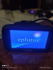

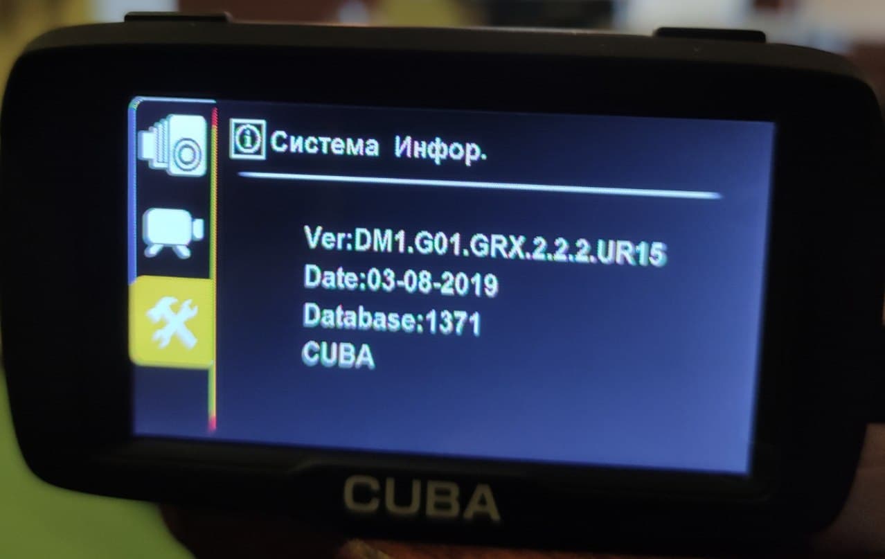

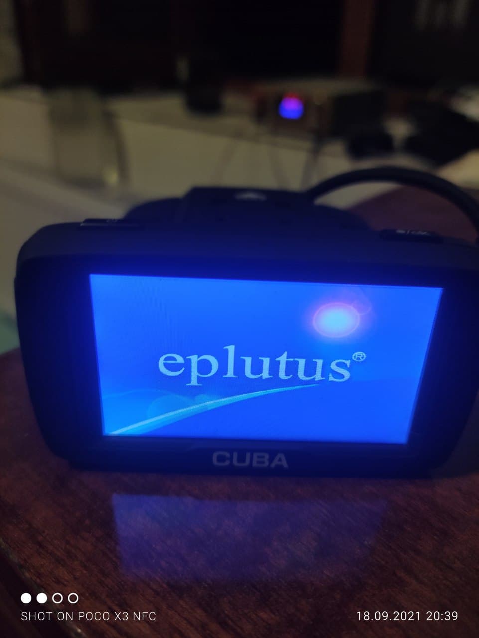

Заменил SD-карту, переименовал эплутусной прошивку GR-92.bin на Cuba.bin, STR XT-9.bin и XT-9.bin.
При включении устройство предложил обновиться:D
Не знаю каких из имён файлов подошло, но главное все успешно)
@JeWell, Вам большое спасибо за помощь !
