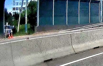

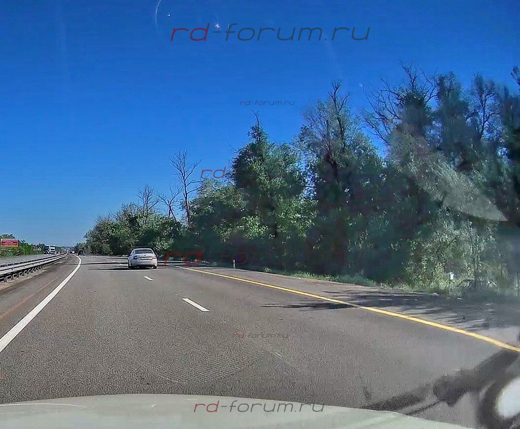

Escort RL EX vs Крис-П в спину. В паре с 9540SQ.
Залет. Замаскирован искуссно - тренога спрятана за щитом, авто спрятано в низине, поворот резко уменьшает дальность. М4 КаменскШахтинский - Глубокое.
и против Скат П (тоже в паре с 9540SQ).
FW=v1.12, RDR=off, IVT=off, K1,K2,K3,K4=on. Режим Трасса.
DS: с v1.12 по дальности от 9540SQ (в режиме Трасса) отстает. С включением IVT дальность на маломощные падает.

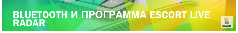

10:49 - 10:59
Из очень интересных нововведений: есть блютус. По блютусу у вас аппарат может дружить с программой Эскорт лив.
Лив?? Лив, лив... :cleric:
Эскорт лив, Ленин жил, Ленин жив...
Простите мя, грешнаго, вот не смог удержаться...
В качестве покаяния - не буду рассматривать все возможные в наше время смыслы фразы "аппарат может дружить с программой"...
Ну и, конечно, очень интересное нововведение. Вроде, и ВЦСПС уже инструкций по произношению не выпускает...

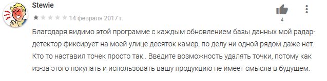

13:16 - 14:04
В эскорт лив есть ещё интересные штуки.
Можно делиться временными координатами с другими пользователями.
если сигнал был - будет всплывающее окно, в котором будет информацию подтвердить или опровергнуть.
Если подтверждаете - сигнал считается радаром. Если опровергаете и ещё двое пользователей этот сигнал опровергли, значит сигнал будет считаться помехой ...
три человека скажут, что это посторонний сигнал, координата с сервера автоматически удалится...
помогает собирать более-менее чистую базу.
Это чем-то мне напоминает индо-пакистанский инцидент iradar от Cobra (бывшая Aura) и Geo Spot, который делал для себя StreetStorm.
Результат и в том и в другом случае был одним и тем же:
Причина - из серии "Элементарно, Ватсон": проставляется подобная точка легко и непринуждённо, совершенно не задумываясь, народ к думанью вообще сложно относится.
А вот чтобы её удалить - в данном случае требуется, чтобы там же проехали как минимум три пользователя, понимающих, что они делают.
При этом на язык так и просится уточнение - точно? Вот все три?
Ибо бесплатный доступ к Escort Live покупателям детекторов предоставляется на год.
А далее - в силу вступают такие же расценки, как и для прочих смертных:
