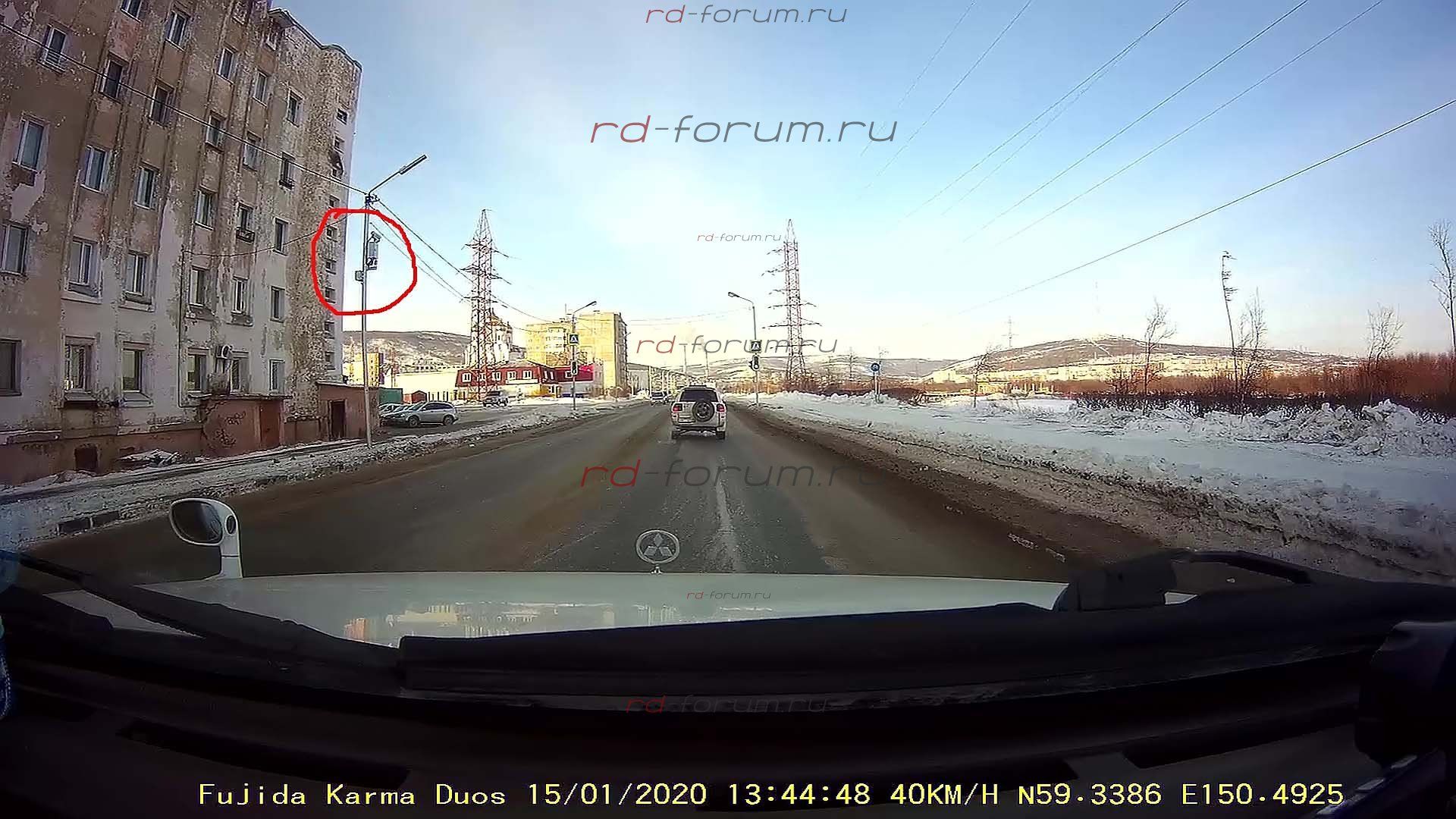

И эта камера перекрывает ранее установленную:
Арена-С
Магадан 49
ул.Набережная реки Магаданки 49
E150.8274 N59.5605
Скорость 50
Подъезжая ещё за 510 метров радар говорит Птолемей скорость 60 а между ними ещё установлен радар Арена-С где скорость 50. И ещё не доезжая до Птолемей радар говорит что камера смотрит в спину, и когда проезжаешь Птолемей опять говорит что камера смотрит в спину.
И по адресу: ул. Пролетарская, д. 43 N59.559327 E150.821902 тоже ещё не доезжая до Птолемей радар говорит что камера смотрит в спину, и когда проезжаешь Птолемей опять говорит что камера смотрит в спину.
27.05.2012
4 227
Pontiac Vibe
Арена-С
Магадан 49
E150.8274 N59.5605
Скорость 50
Может наоборот? Птолемей стоит до Арены Арены... Вообще все изменения существующих точек пишут в одноименной теме, где это в названии выделено.
Снимите, пожалуйста, по обоим случаям видео и с ссылками на точки всё же в тему ИЗМЕНЕНИЕ СУЩЕСТВУЮЩИХ точек speedcamonline.ru (Обсуждение правильности и актуальности базы)

Если едешь со стороны Арены ещё за 510 метров радар говорит Птолемей скорость 60 N59.564432 E150.820445, а между ними ещё установлен радар Арена-С где скорость 50 а камеру Арена радар перестал видеть.
Арена-С
Магадан 49
E150.8274 N59.5605
Скорость 50
Птолемей-С
Магадан (49)
ул. Набережная реки Магаданки, д. 13
И по адресу: ул. Пролетарская, д. 43 N59.559327 E150.821902 тоже если едешь от перекрёстка к ТЦ «Идея» ещё не доезжая до Птолемей радар говорит что камера смотрит в спину, и когда проезжаешь Птолемей опять говорит что камера смотрит в спину.
Вот ссылка на видео: Пролетарская это N59.559327 E150.821902
Набережная это Набережная N59.564432 E150.820445
Папка из Облака Mail.ru
10 264
Ваша Арена speedcam | Спидкам без Стрелок, Россия, 32505. Стац. радар в базе с 2017-12-14 01:32:21 и в контролирует она то направление, на чьей стороне стоит, то есть в лицо, а не в спину ибо Арена не умеет пасти оба направления (в лоб и в спину) одновременно.
Птолемей-С
Магадан (49)
В видео РД говорит "в спину" в момент проезда камеры, а "Птолемей в спину" заранее наверное предупреждает, чтоб не ехали быстро. Почему так - нужно выяснить там, откуда загружена база и озвучка. Точки камеры выставлены по координатам с панорам: Google Maps и https://yandex.ru/maps/-/CKQ2QYiW
Аналогичный ответ, что выше...
Я так понял, что у него претензии к алгоритмам озвучки его супер-пупер сигнатурного комбо устройства. Но причём тут база и тем более Sho-Me непонятно.
