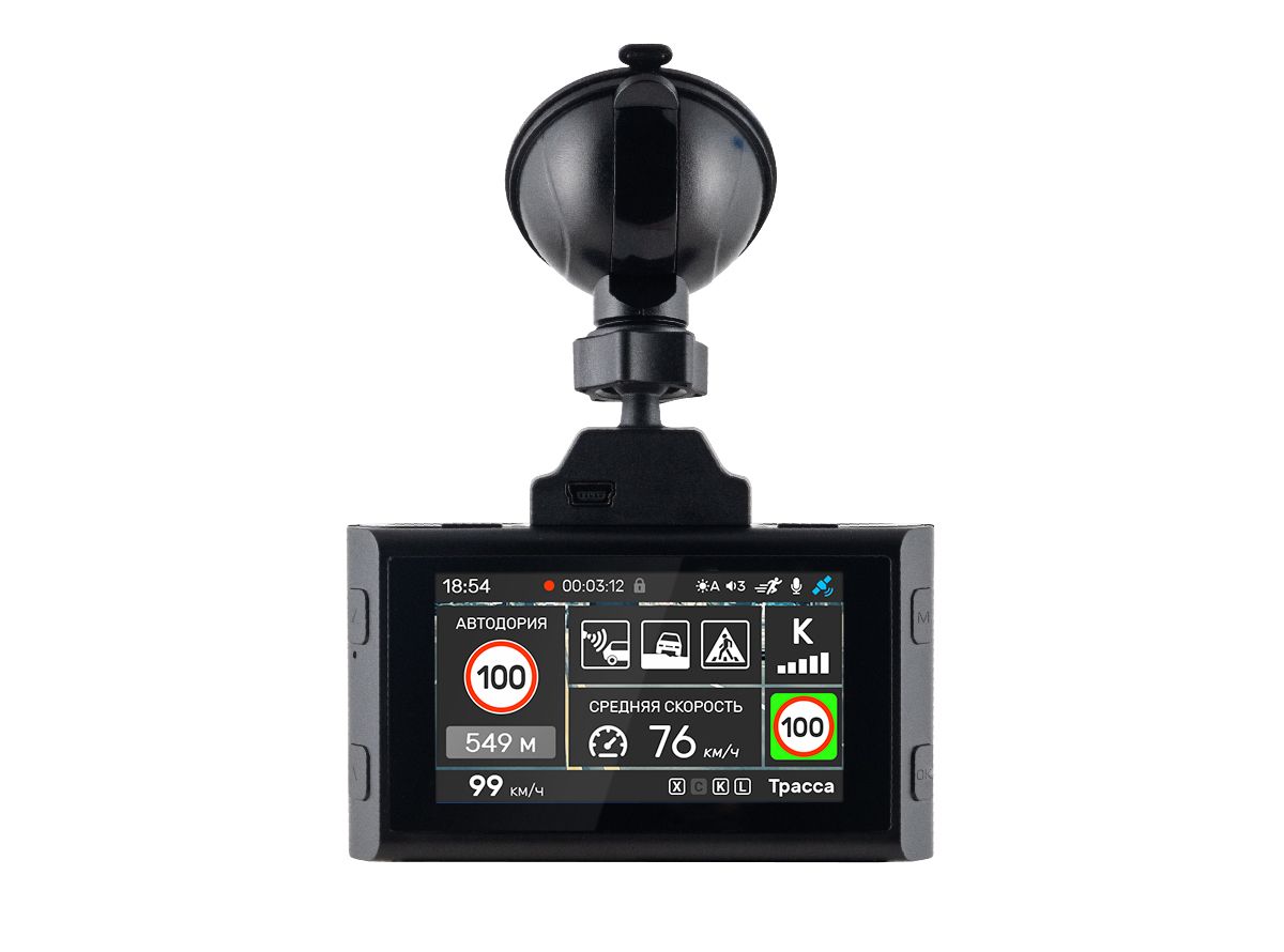

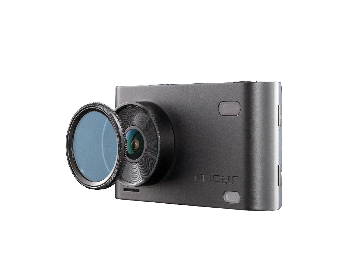

Уникальное устройство с искусственным интеллектом, который позволяет распознавать дорожные знаки и помогает водителю не пропустить информацию об ограничениях скорости, даже в условиях плохой видимости.
Сигнатурное устройство (снижает кол-во ложных срабатываний, особенно полезная функция в условиях городской эксплуатации)
Дополнительный светофильтр - позволяет убирать блики от лобового стекла или торпеды автомобиля и улучшает качество картинки,
Магнитное крепление - позволяет легко снимать и устанавливать устройство.
Современный и компактный дизайн устройства - позволяет легко вписаться ему в любой современный автомобиль.
Официальная и регулярно обновляемая база камер, которую можно установить через мобильное приложение по средствам Wi-FI- обеспечивает удобство и легкость использования. (доступно для скачивания в AppleStore и PlayMarket)

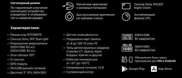

Сенсор SONY - компания SONY выпустила на рынок очередную новинку - матрицу серии IMX307.
Основное отличие матрицы - высокая чувствительность, что может обеспечить камере с данным сенсором четкую и даже цветную картинку в темное время суток.
Радар-видеорегистратор INCAR SDR-80 Olymp
Сенсор Sony 307 StarLight
Процессор NTK96675AI
Разрешение: 1920×1080 60fps, 2304×1296 30fps
Угол обзора: 130°
G-сенсор
GPS модуль
USB разъём
Дисплей 3.0" IPS, 640×360
Датчик освещённости
Карта памяти 8-128 Гб class 10 (приобретается отдельно)
Типы детектируемых радаров:
Стрелка CT, Арена, Крис, Кордон, Кречет, и.т.д
Рабочая температура от -10°С до +50°С
Напряжение питания +5В
Суперконденсатор 2.5Ф 5.5В

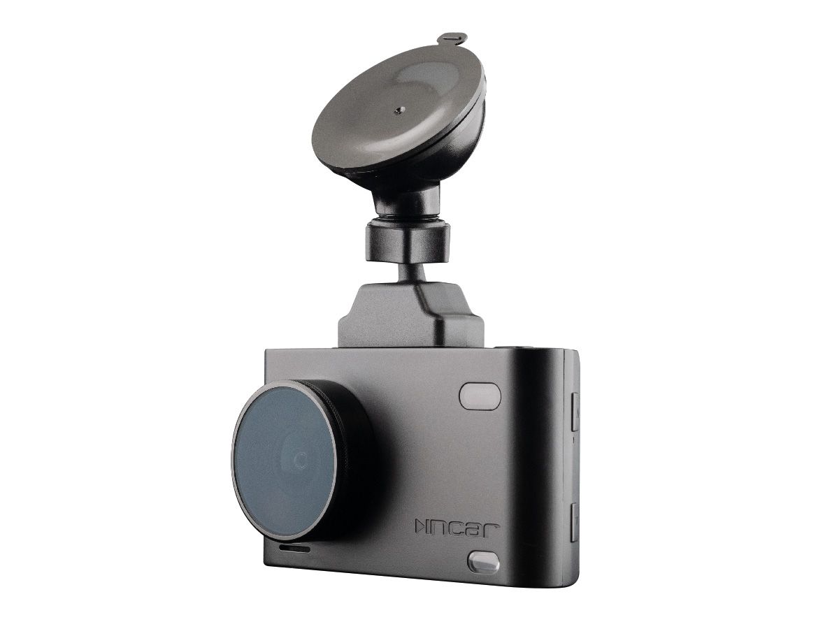

В пользование данное устройство 5 месяцев. Накатал с ним прилично. Думаю можно поделится своим мнением.
Достоинства: качество записи ( тут вопросов нет, отлично видно, как днём так и ночью). Есть поляризационный фильтр для устранения бликов.
Магнитное крепление со сквозным питанием. Удобно снимать устройство. Присоска держит отлично.
Экран видно хорошо. Есть несколько уровней яркости. Также есть датчики освещенности, подстраивающий под освещение на улице.
Меню настроек устроено логически просто. Все понятно.
Все кнопки механические, что считаю очень удобным.
Динамик громкий, имеющий несколько уровней громкости.
Качество пластика хорошее.
Удобно обновлять базу данных через приложение.
Вот без недостатков не обошлось.
Самый большой недостаток для меня обнаружился следующим образом: Была у меня поездка 400 км туда и 400 обратно. Устройство только купил, обновил базу, настроил, закрепил и поехал. Доехав в одну сторону, решил посмотреть что наснимал. Подключил через приложение к телефону. И сначала не понял. Видео дрожало и шел звук дребезжания. Ну ладно, подумал приеду домой посмотрю на компе. Приехав вечером домой, захотел посмотреть, качество записи на компьютере. Включил и было все тоже, что и раньше. Видео дрожало и дребезжание шло. Настроение короче испортилось. Брак!
На следующий день решил позвонить в службу поддержки фирмы Incar. Они посоветовали поменять пару настроек, но это не помогло. В процессе общения обнаружил причину. Все дело оказалось в креплении. Оно как бы не особо жесткое и пружинит, от того и дрожание и дребезжание. Устройство висит на стекле и если щёлкнуть пальцем несколько раз по самому устройство, то отчётливо будет слышно дребезжание. Я и закручивал намертво шарнирное крепление и подкладывал в шарнир кусочки бумаги, ничего не помогало. Из ситуации вышел следующим образом. Купил на торпедо силиконовую подставку и подпёр снизу устройство. Теперь оно жёстко закреплено и не трясется.
Ещё минус. Все видео писалось на карточку ёмкостью 64 Гб и нормальными характеристиками для записи. Выставил циклическую запись с продолжительностью 3 минуты. Это обнаружилось все в той же поездке. Еду и наблюдаю что запись скачет по времени, то есть не пишет по три минуты, пишет , то 30 сек, то 43, то есть все по разному. Пишет пишет потом замирает допустим на 32 сек на 3 секунды и начинает опять с 0. Карточку перед поездкой форматнул в устройстве. Думал плохая карта. Вставил новую на 64. Поработав нормально некоторое время, началось тоже самое.
Только вставив карту на 32 Гб, все началось записываться нормально, вот уже три месяца и все хорошо. А я подумал, что устройство испортило карту, но ведь и вторая начала глючит. Получается поддерживает только не выше 32 Гб. Озвучивал и эту проблему в Службе поддержки. Сказали приезжай, только заранее предупреди. Наконец собрался и написал об этом, но ответа непоследовательны. С помощью настроек, тоже ничего не удалось добиться.

Собственно, ровно та же ситуация с дёргающейся картинкой и на упомянутых мною выше аппаратах. Тоже из-за крепления. Про поддержку карточки в 64ГБ не знал, но вроде на трендвизионе эту проблему решили прошивкой. А по РД части они все одинаковые, т.к. антенна плоская и чувствительность у неё меньше, чем у рупорной. Вот сейчас, как владелец MapS, Вы можете сравнить её и ответить, действительно ли она та же, что и у омни 550, или даже лучше.
И по дёрганности картинки тоже можете написать, есть ли оная в этом мапсе. В скат-се она есть, хотя и меньше, чем на семействе этих клонов инкара, а крепление-то у них у всех похожее. Роковую роль там играет пружинящий пластик и рычаг, создаваемый размером корпуса аппарата.
В MapS такого нет, при наездах на неровности картинка не дрожит. Там крепление очень надёжное, без пружинящего эффекта.
А вот про Incar вспомнил мультик, где медведь на пне сидел и щепу дёргал. Так вот это я к чему: видео на неровностях ровно также дрожало, как та щепа).
Только подпирать чем-то снизу, больше я не до чего не додумался.

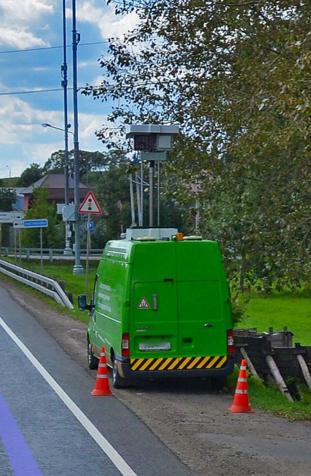

При съезде с МКАДа на Киевку совершенно не видит данный комплекс.

Дальше ещё попадается такой и тоже ноль внимания.
8 064

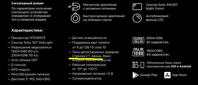

А кто то обещал, что он должен Стрелки детектить? Все вопросы к китайцам.
Я ещё удивляюсь. Похоже, @Stereo9, до Скатов/Осконов ещё не доехал. :pardon:

Похоже на то, что аппарат выпустили и будут только базы закидывать
Дык, на сарае коробке ж написано...
Наверняка всё сначала в менюшке поотключено до состояния GPS оповещалки, а потом вопросы возникают...
