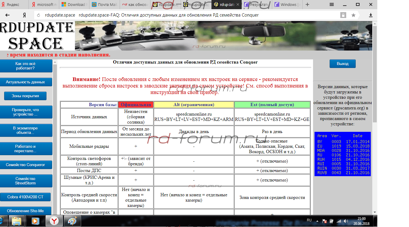

@Mypaka, ну, раз прекратили поддержку обновления официалы, тогда прямой путь на альтернативный сайт.
Идёшь по ссылке, в правом верхнем углу нажимаешь на + и регистрируешься. Дальше выбираешь из списка свой тип устройства и вперёд. Вот, только, не знаю есть ли возможность обновления без оформления подписки.

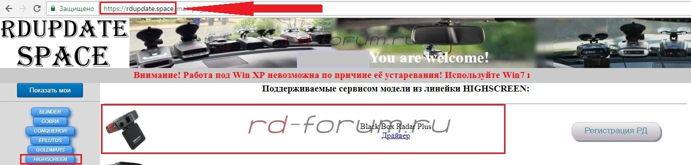

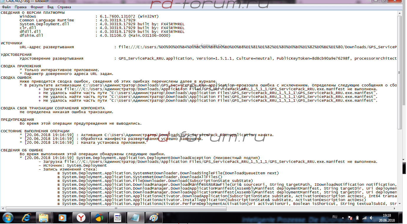

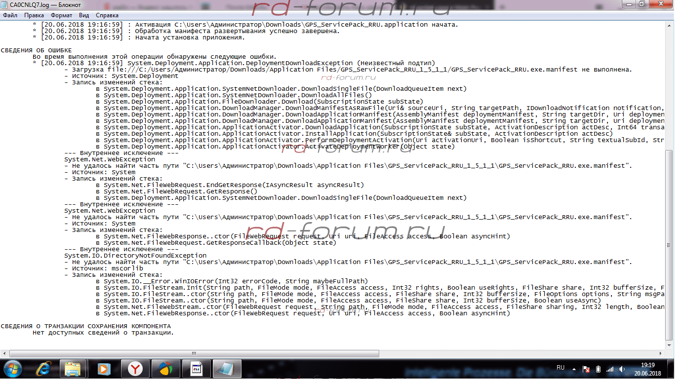

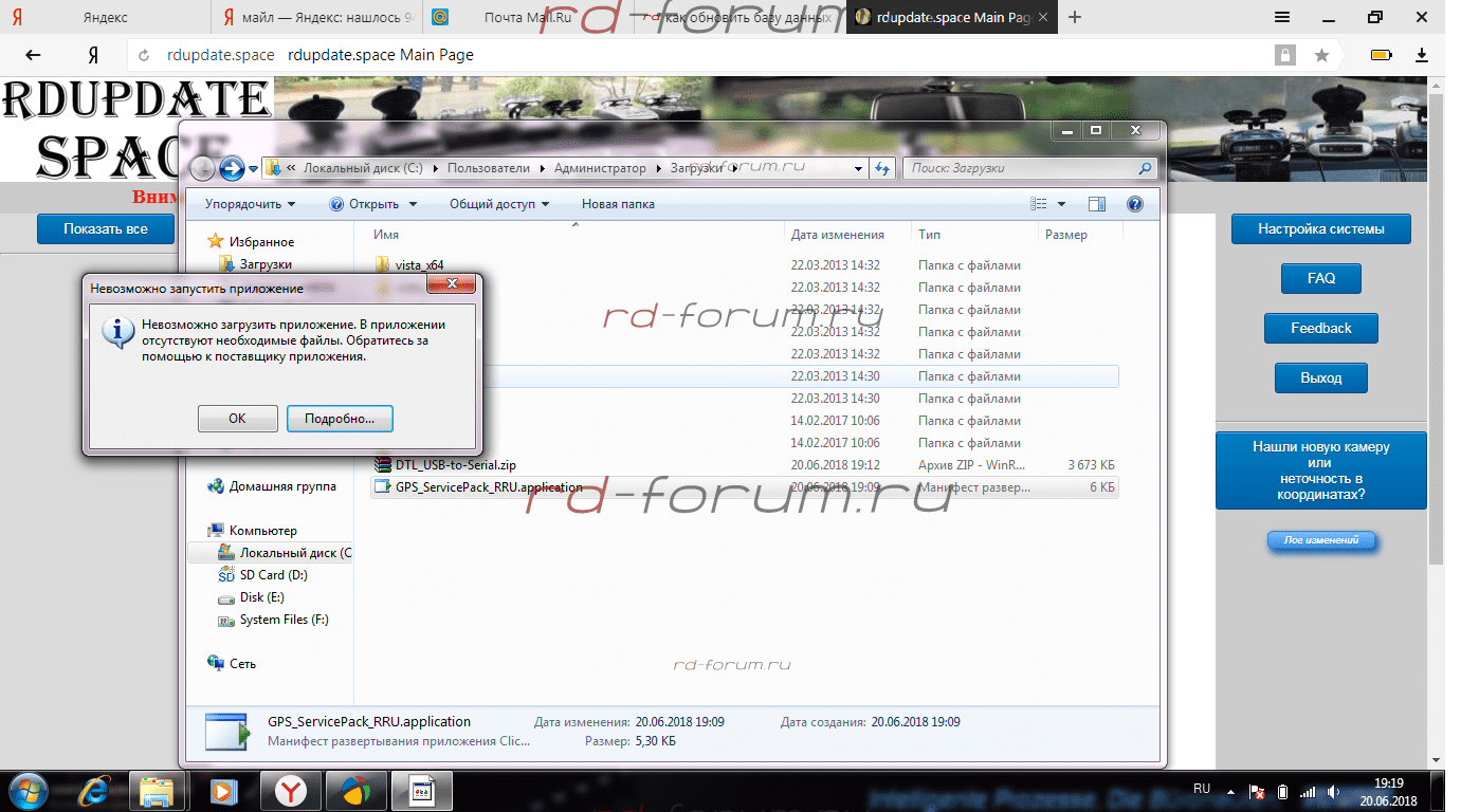

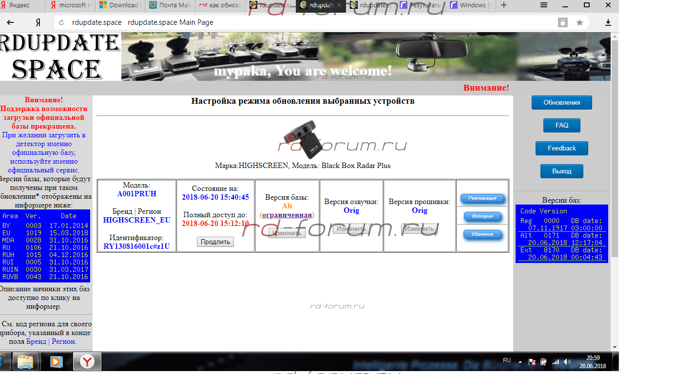

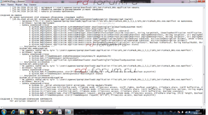

evalar, зарегистрировался. Выбрал свою модель ,скачал драйвер ! Установил win7_x64 тк у меня 64 битная система. "Регистрация РД" нажал он скачал файл GPS_ServicePack_RRU, я ео запускаю пишет "Невозможно загрузить приложение"(скрин№1) . (скрин№2-3)-текстовый файл открывает когда нажимаешь "подробнее"
P.S- Аппарат подключен через USB 2.0 vs minUSB. На экране загорается аббревиатура "dn"
ПК видит устройство подключенное, и драйвера установились.

@Mypaka,
Видите там кнопку "Настройка системы"?
Попробуйте нажать и прочитать...

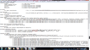

Получилось обновить. Зашёл на сайте где качал драйвер в настройки и там вс по пунктам выполнил...настройку виндуса. После зашёл на сайт через IE и обновил(кабель поменял на короткий). Щас меня смущает когда включается женским голосом говорит "в базе ноль камер" разве базы не добавляет? В настройки на сайте захожу пишет версия базы Alt.

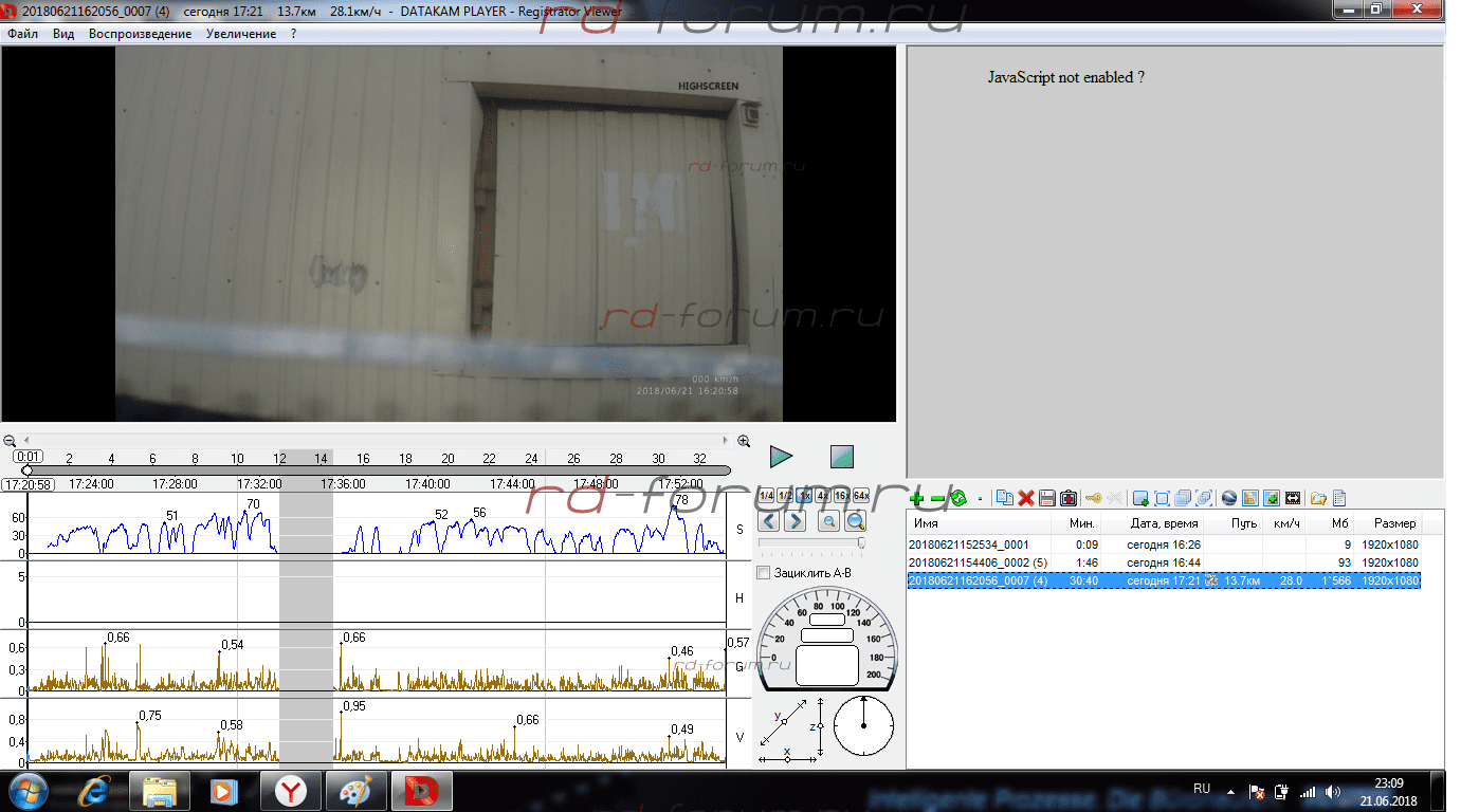

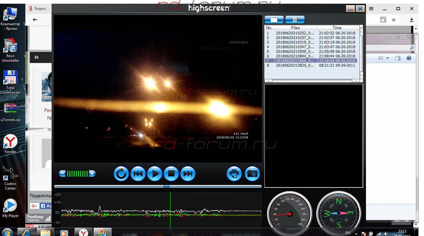

Спасибо , всё помогло. Вопрос про карту которой нету при просмотре видео через плеер идущий вместе с устройством. GPS работает файлы сохраняет,скорость тоже показывает. В чём может быть проблема?
плеер FH-118_PLAYER

Предполагаю что программа которая шла от завода изготовителя пользуется услугами googl maps , <script type="text/javascript" src="http://maps.google.com/maps/api/js?sensor=true"></script> а МОСКВА, 22 апр — РИА Новости. Ряд IP-адресов Google подверглись блокировке из-за того, что их используют для подключения к мессенджеру Telegram, сообщили в Роскомнадзоре. По этому отображения карты и маршрута движений нету.
Может кто посоветует как прогрузить видео с маршрутом движения?
Всё несколько более грустно:
Upgrading Your Maps JavaScript API Application from v2 to v3 | Maps JavaScript API | Google Developers
Гугл изменил способ работы с этим API. Причём, давненько.
И текст по ссылке, как раз рассказывает, что должен сделать разработчик программы, чтобы она работала как раньше.

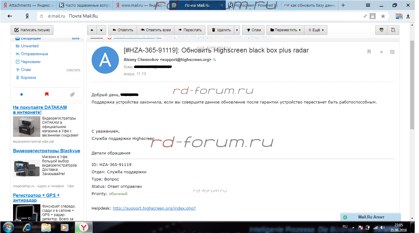

Ответ от разработчиков. (скрин.1)
Запускал через DATAKAM PLAYER(скрин.2)
