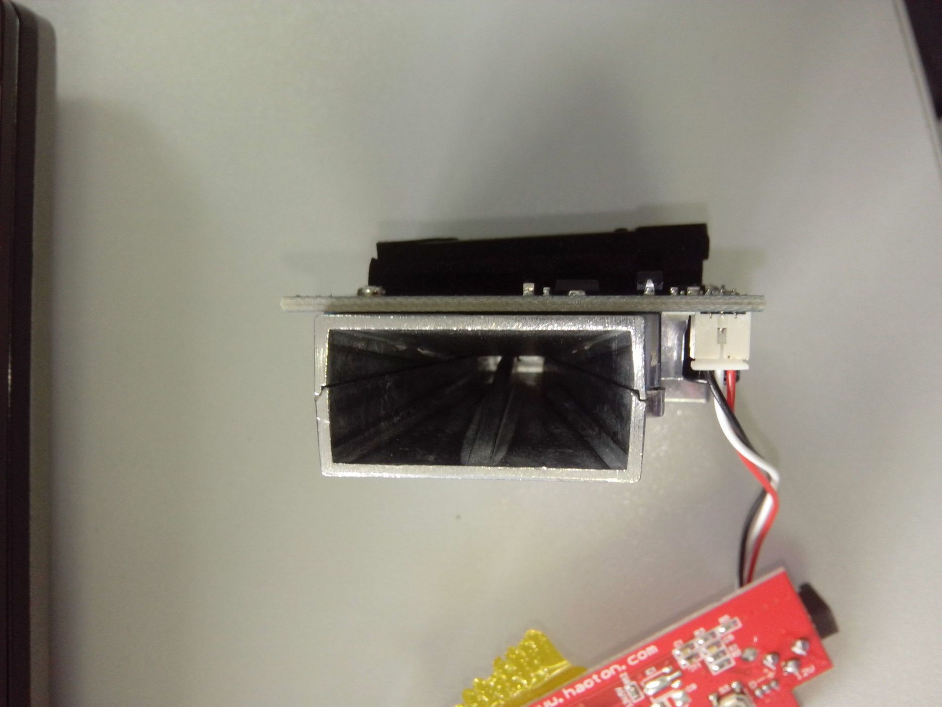

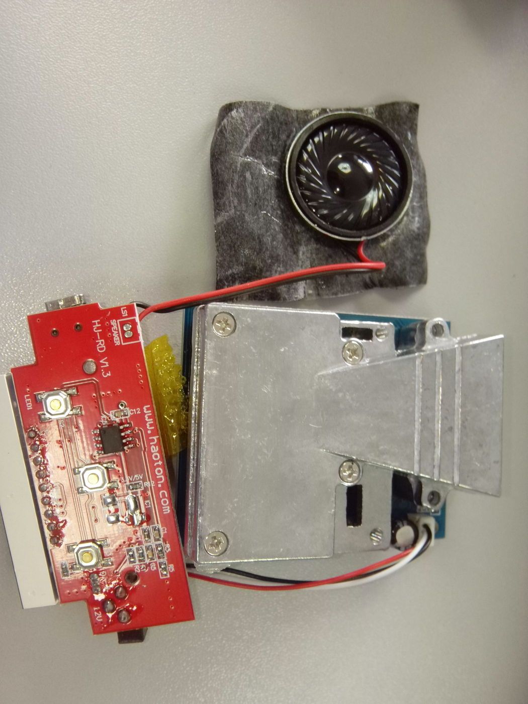

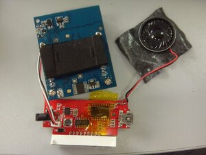

Выкладываю фотки. На плате с волноводом есть подстроечный резюк, может он чувствительность регулирует. На корпусе написано 360 градусов, как так если волновод мах 180 захватывает?

360 это лазер:dirol:
но лазер приемника там нет вообще:dirol:
еще бы рупор глянуть, но и так понятно что внутри аля последний шомик

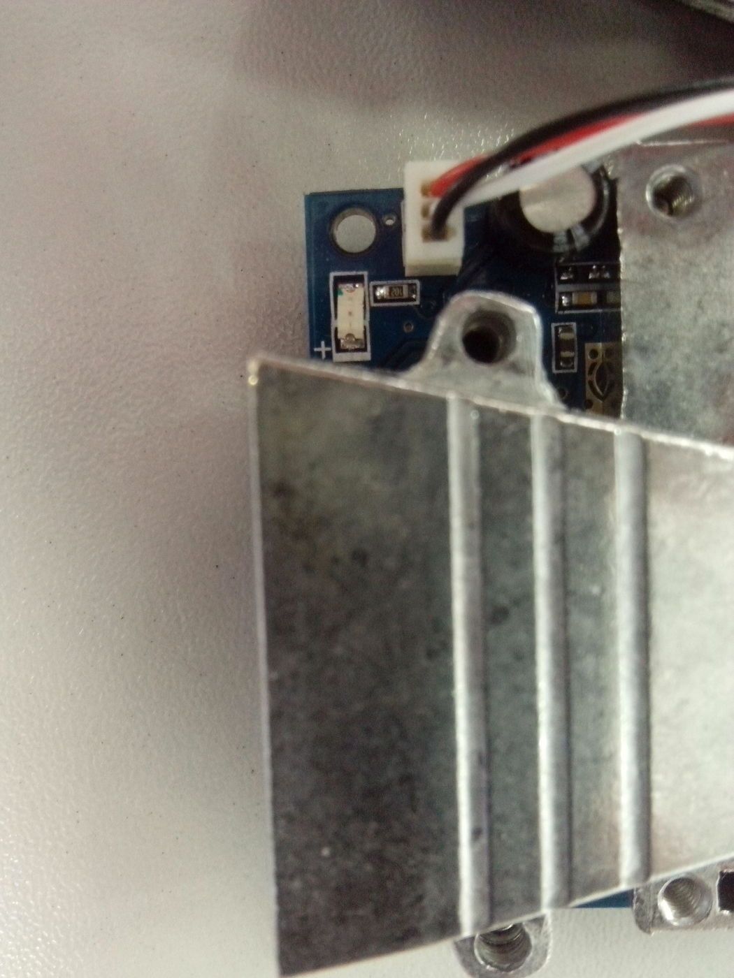

Лазерный приемник есть, он стоит около белого разъема на плате волновода. Вопрос в другом работает он или нет.

это называется электролитический конденсатор

Это я знаю, что это конденсатор... Для особо знающих электронные компоненты, выкладываю еще одна фотка.

А компонент похожий на светодиод не может быть лазерным приемником, а то светодиод в этом месте как то не логично...

в китайских детекторах вообще мало логики:-[
