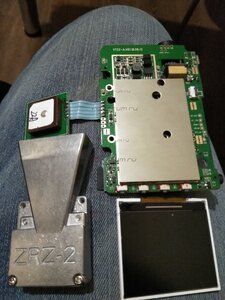

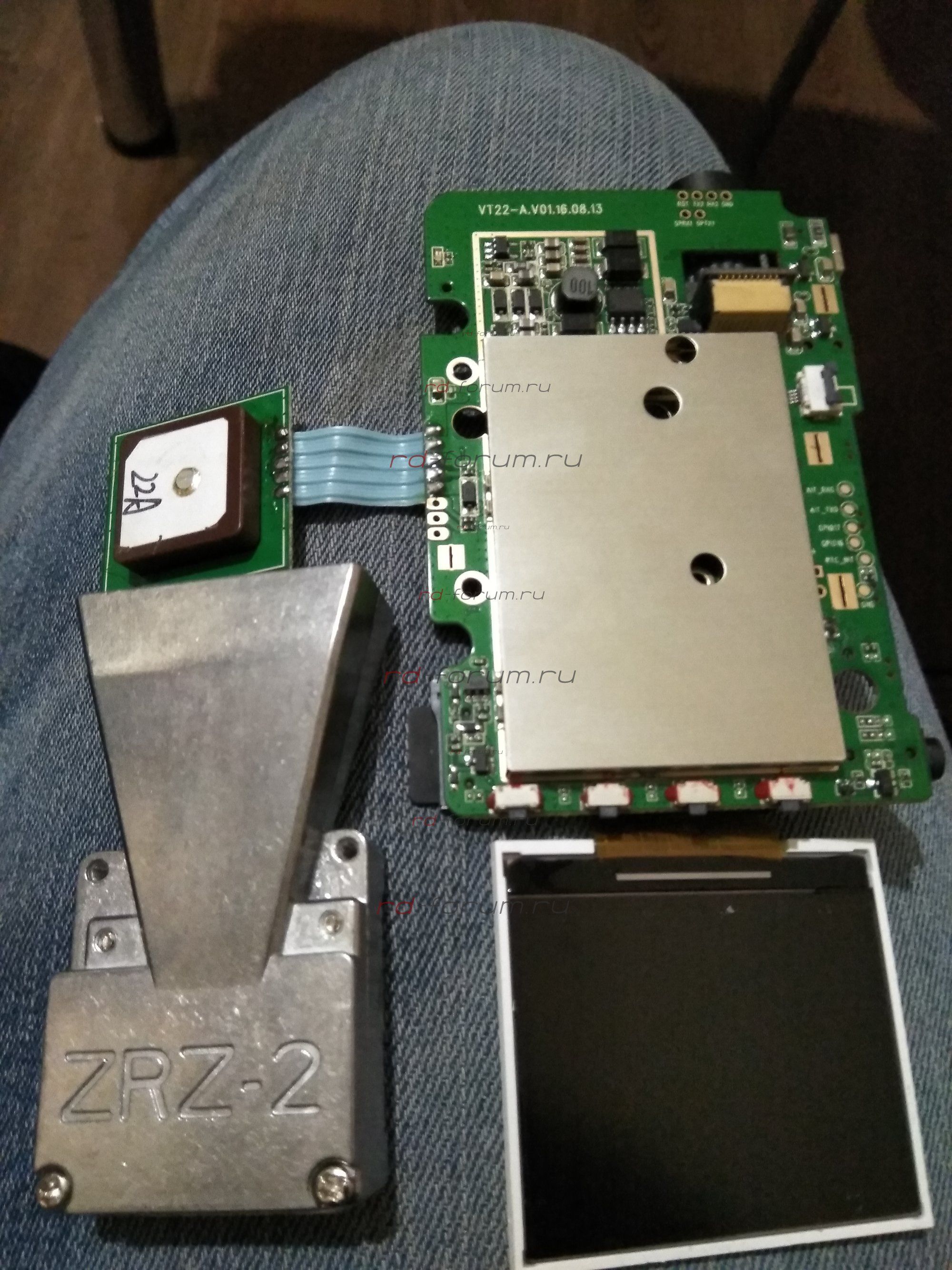

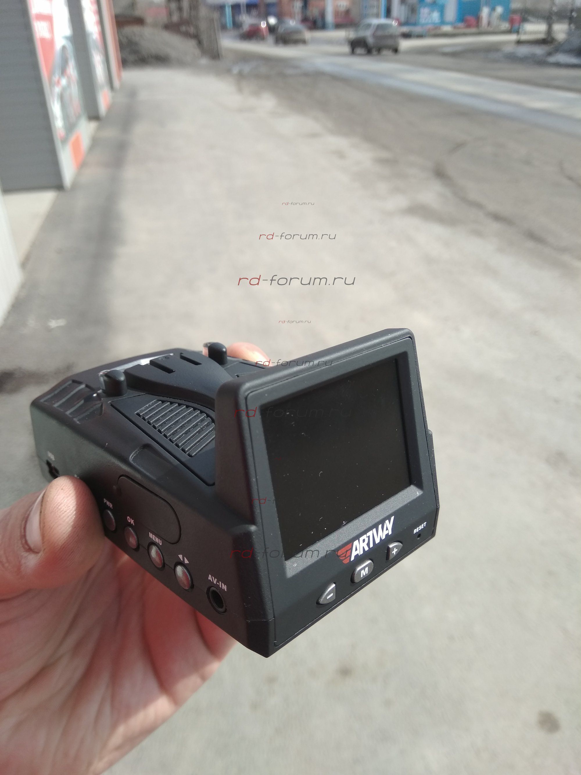

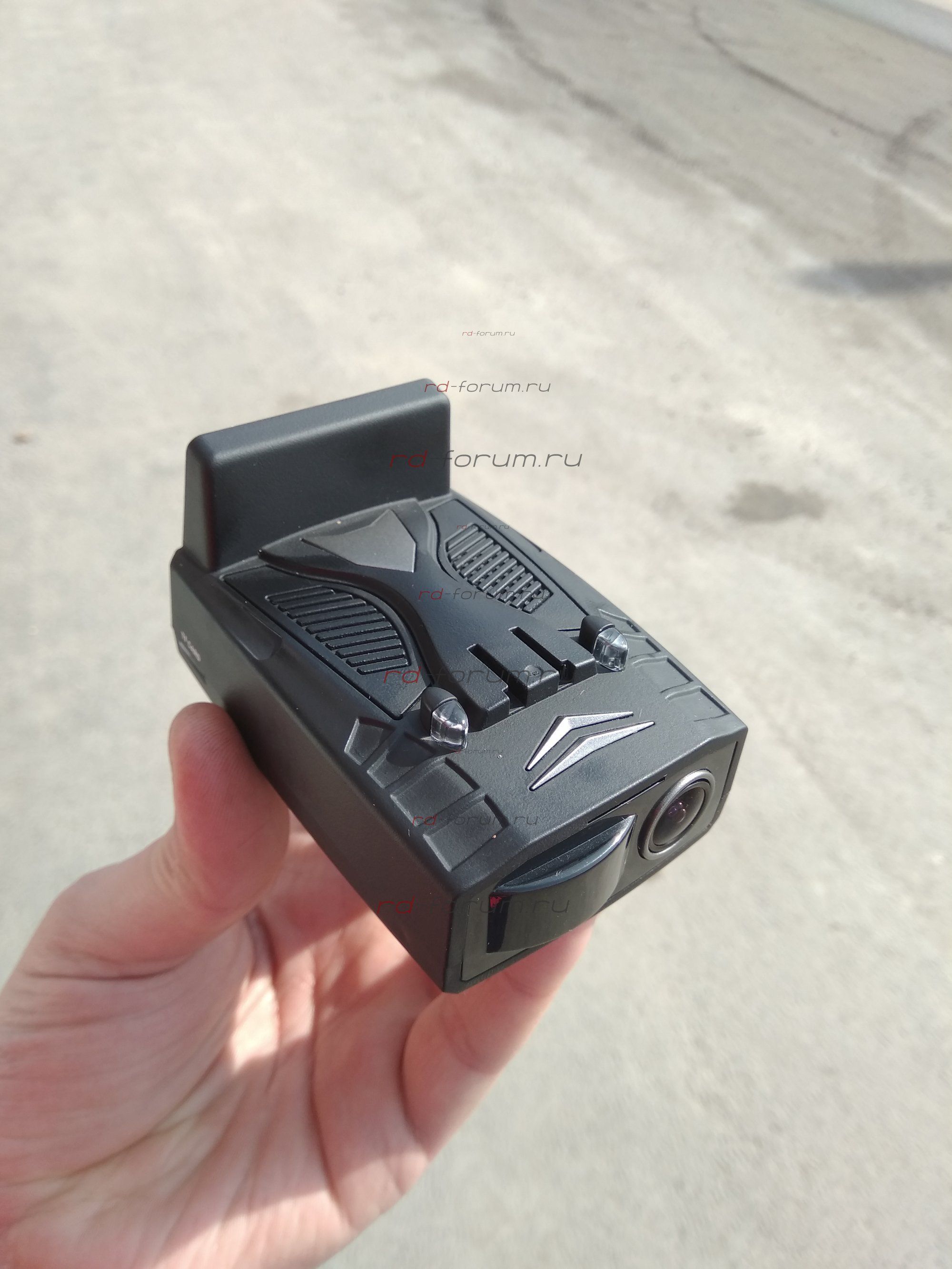

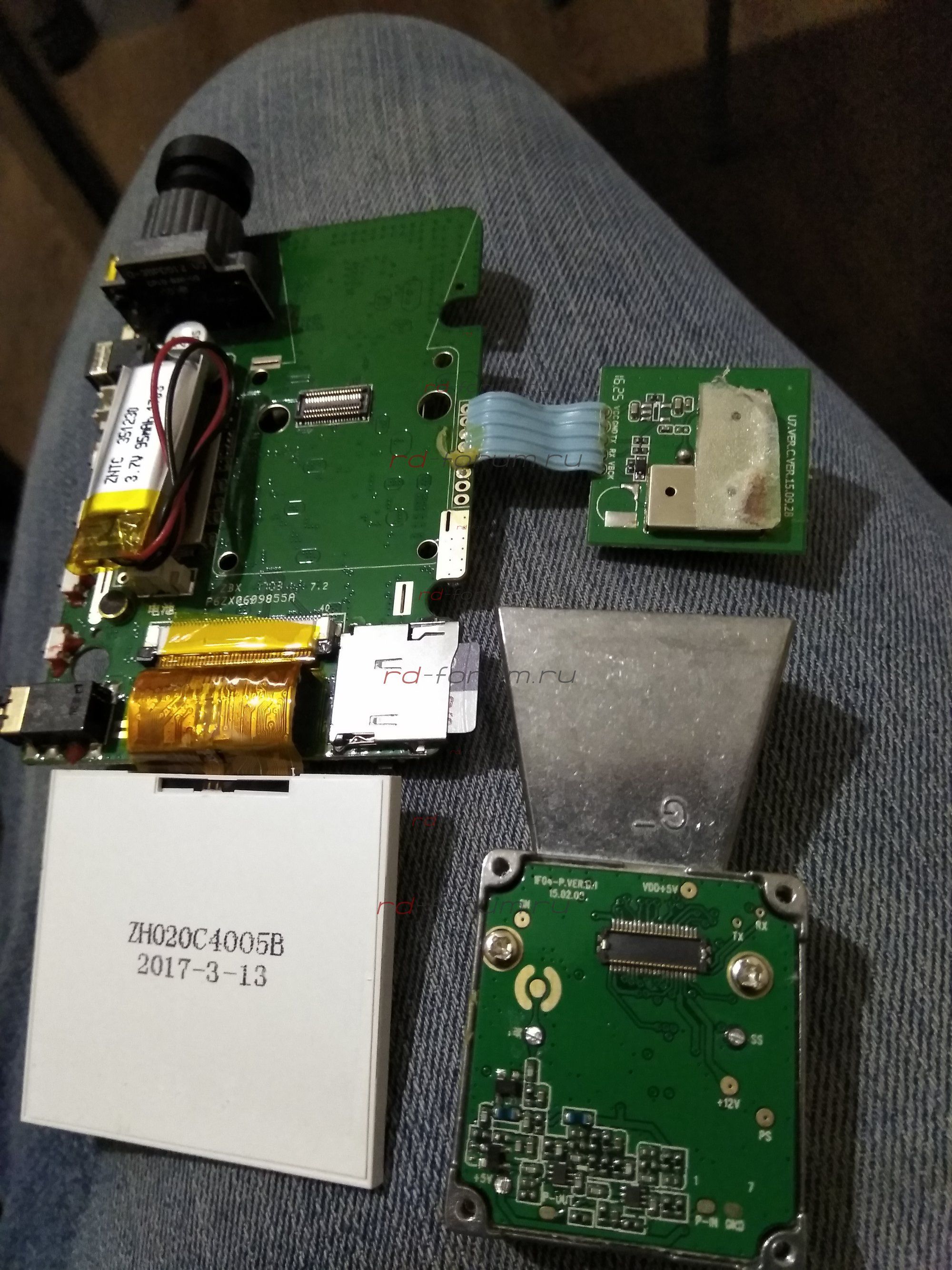

Может будет кому интересна начинка.
Взял этот аппарат после Highscreen Black Box Radar plus как более компактный вариант.

Приобрёл данный аппарат для изучения. В мёртвом виде и некомплекте за совсем недорого.
Восстановил. Работает.
Обновил до ноября 2021 года (сейчас на оф. сайте ссылки на обновление нет, только название про январь 2022 - то ли забыли, то ли убрали насовсем). Проехался. Думал, база от мапкама будет. Но нет. Какая-то вообще хрень. GPS-информатор по Екатеринбургу не адекватный.
У модели MD-107 действительно мапкамовая база и всё адекватно. У 102/104-й моделей (база одна на две модели) - полная лажа.
Так же, когда идёт информирование по базе, сигнал от действующего радара никак не обозначается. Ни на экране, ни звуком. Неприятно.
Как показало изучение темы ремонта этих аппаратов на тытрубке, у них болячка - это умирающий GPS-модуль. В этом экземпляре он тоже был мёртв. Но выяснилось это уже после того, как он начал включаться.

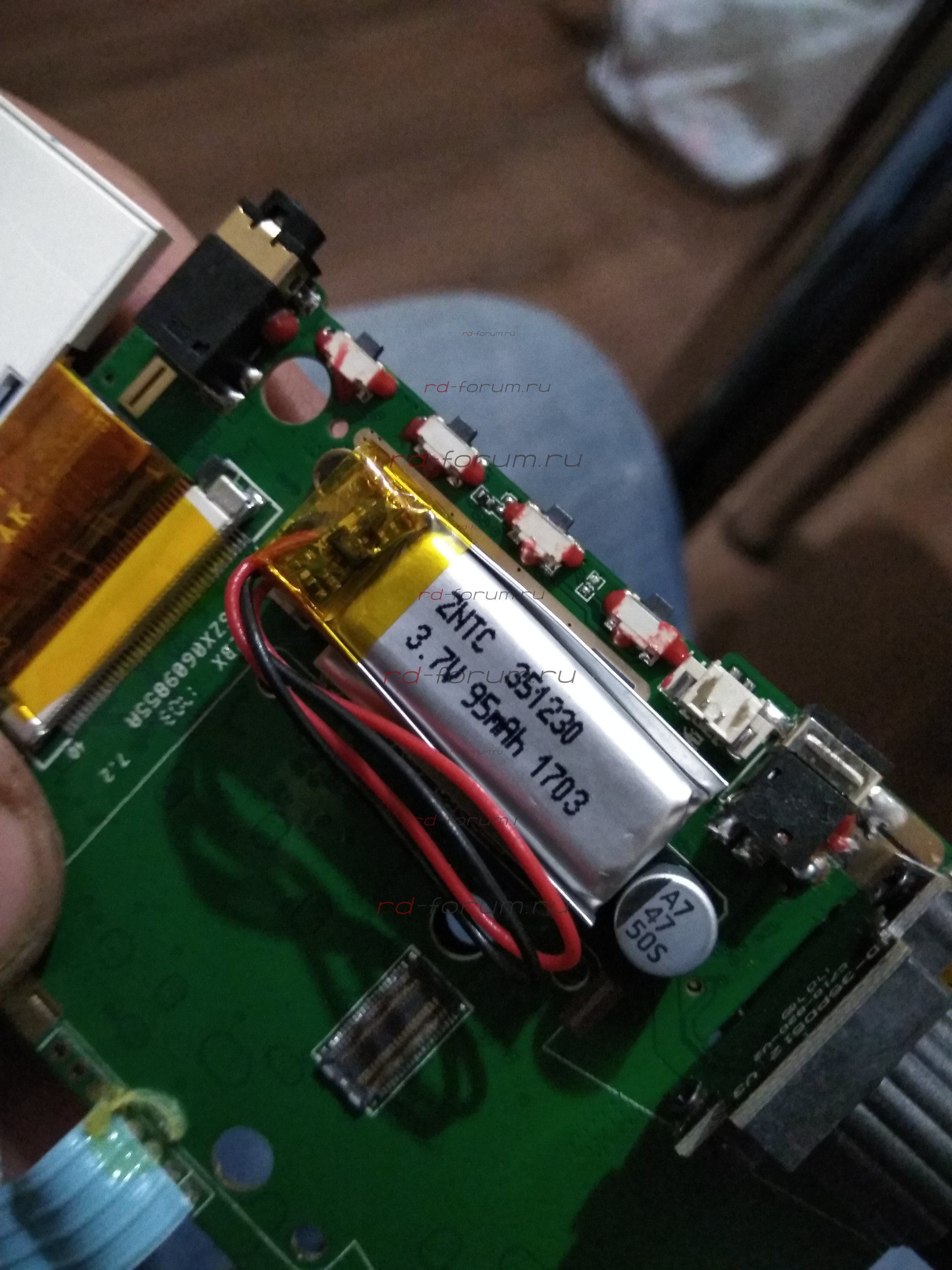

Короче. Причина смерти GPS-модулей в них банальна: на платку модуля подаётся питание 5В. На самой же платке модуля есть место под линейный преобразователь напряжения, на выходе которого должно быть 3,00В. Но его нет. Вместо него - резистор-перемычка. А процессор, на основе которого сделан этот модуль, G7020-KT, питается от 3,00...3,30В. Соответственно, от 5В он тупо поджаривается через некоторое время работы. Так же, на платке этого модуля есть место под батарейку, которая не распаяна. Вместо неё тоже подаётся 5В с основной платы. Так сказать, двойной удар, чтоб уж наверняка.
