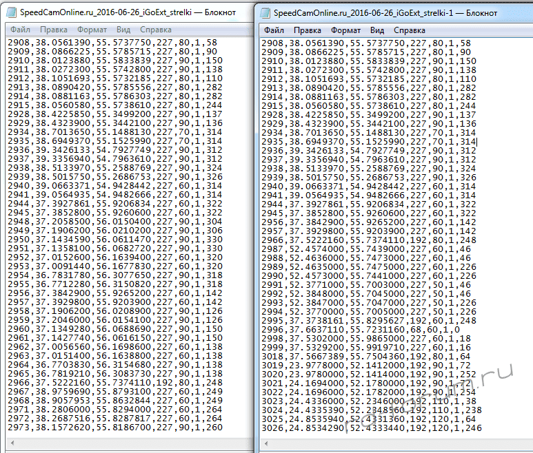

Во-первых. в прошивке - никаких камер нет. Они - в базе, той, либо иной версии. А прошивка - одна и та же во всех случаях.
Во-вторых... Перепроверено, что приходило на вход роботу, рассчитывающему версию Аlt... Ну, что сказать...
Да, были демоны, мы этого не отрицаем. Но они самоликвидировались.
Фрагмент, слева - было, справа - стало. Это к вопросу о http://speedcamonline.ru/point/strelki/2962/ и ей подобным - отключенным...
Результат сможете увидеть в логе после вечернего расчета базы.
А традиционную благодарность обнаружившему какой-либо глюк - в личке...

Отлично. Вечером попробуем...
Проверил - "фантомы" Солнечногорска и Клина исчезли.
Спасибо за оперативное решение проблемы и за подарок.
