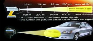

Подвернулась вот картинка, весьма наглядная. Специально для тех, кто надеется на "отраженку" и раннее детектирование...
