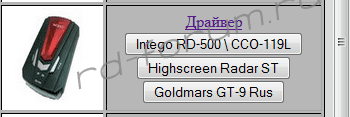

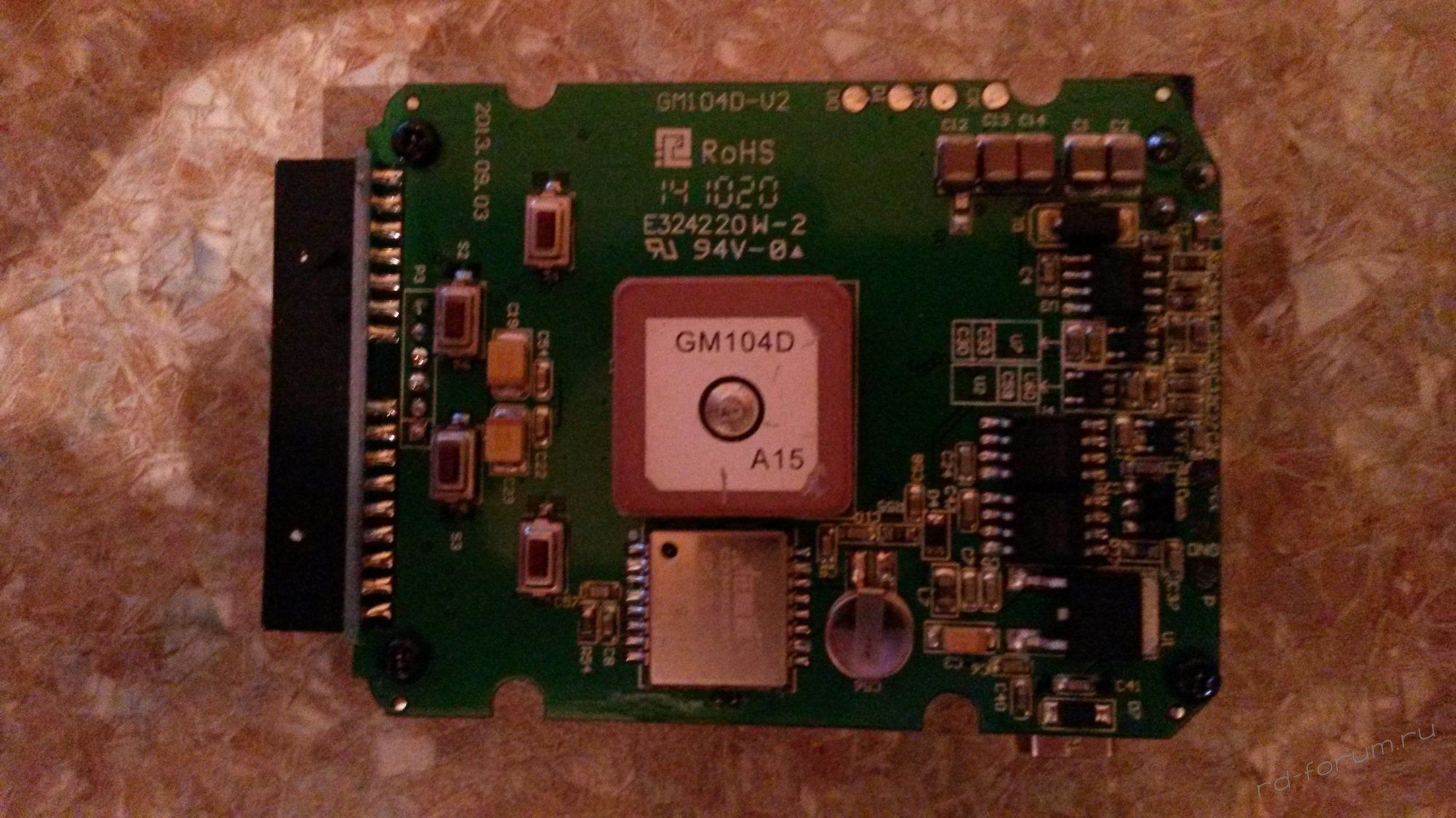

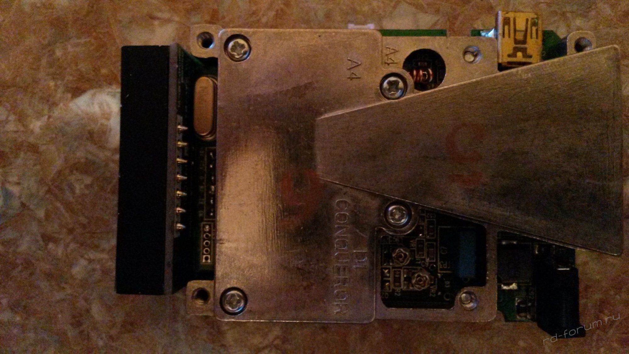

Добрый день. Стал обладателем MiRaD 860. Из-за любопытства разобрал его. На корпусе, на антенне, чипе GPS надписи Conqueror. Может его тоже можно включить в список поддерживаемых РД на http://rdupdate.ru. Спасибо.
8 064
Цена на маркете заманчивая, за РД с ГПС. Если окажется аналогом Завоевателя ... ;)
Пока что, больше всего похоже на размещенный в заказном корпусе аналог Intego RD-500 (и 510, соответственно, для модели MiRaD 800, которая без GPS), т.е. , да, это Завоеватель, но не старшей линейки...

Скачал инструкцию для Intego RD-500, сравнил с mirad. Все один в один, кроме отсутствия в mirad функции изменения режима приветствия.

Подскажите, пожалуйста, а можно как-нибудь попробовать подсунуть ему прошивку от Intego RD-500, а то очень приветствие и кукушка напрягает. Спасибо.
а если сравнительно с Conqueror, то к какой модели ближе? Ну или так: что это за Конкур?:)
CONQUEROR CCO119L . Сюда попадал преимущественно под другими именами:

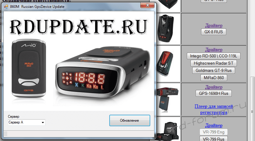

Добрый день! Как получить подписку на rdupdate? Кнопка подписки в моём кабинете не активна...спасибо.

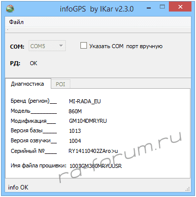

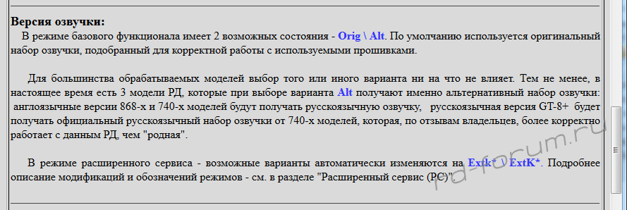

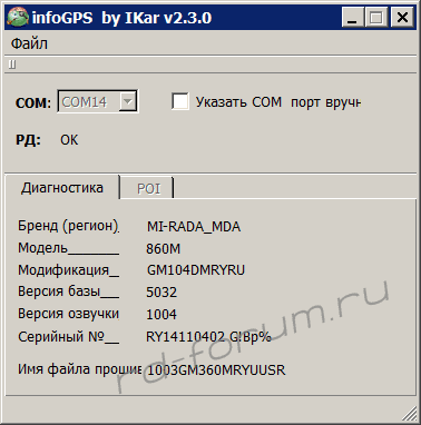

после обновления на Rdupdate версии озвучки на Alt версия осталось прежней 1004. Получается, что разницы в озвучке между Orig и Alt нет?
@evgen66, кнопка неактивна, поскольку подтверждения корректности работы в этом режиме и отсутствия необходимости каких-либо правок еще не поступило. Если хотите ускорить процесс проверки - пишите мне в личку для подключения в индивидуальном порядке к тесту...[DOUBLEPOST=1422874931,1422817424][/DOUBLEPOST]
http://rdupdate.ru/faq.php?id=1&pid=3 ->
