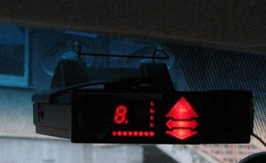

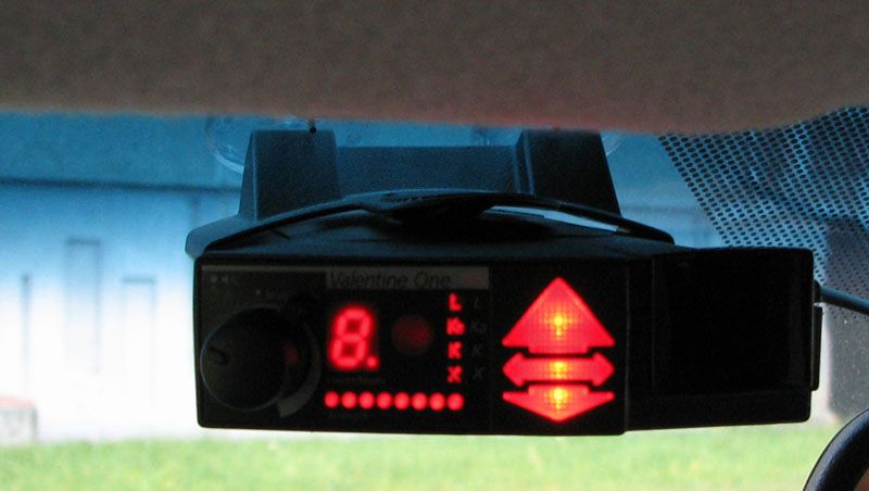

Мой Valentine V1 мод. Для всех хороших парней.
E1976
24.10.2009

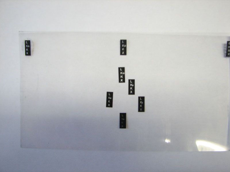

Три картинки + файл для CorelDraw с готовым шаблоном + встроенные шрифты для экспериментов. Только учтите, что глаза у каждого разные, поэтому толщину линий и шрифт лучше подбирать индивидуально. Я, например, лучше вижу(различаю) более тонкие яркие линии в темноте, чем толстые.
Прозрачная пленка (0,4$ лист - в любом рекл.агенстве) + LaserJet 1200 (Samsung ML2010 светлее) = VR V1.9 :)

Смотрится очень неплохо. Хорошая идея. Скажи, ну а как на практике, реально помогает ориентироваться?
E1976
24.10.2009
Мне-да. Особенно здорово, что у букв K X L есть края и они направленя в разные стороны. Т.е. при подборе шрифта и толщины букв под себя - все четко.

Сделал тоже самое. В темное время суток теперь все диапазоны различаю, раньше испытывал проблемы.
Использовал прозрачную самоклейку LOMOND. Единственное пришлось в два слоя наклеить. В один слой красный кружок просвечивает, не информативно.
Спасибо E1976 за идею. Зачетно получилось.*THUMBS UP*

Я вырезал на режущем плоттере из черной самоклейки оракал по файлу который любезно выложил E1976. Правда помучался со шрифтом, символы очень маленькие, игла плоттера вырывала буквы. Но вроде попытки так с 7-8 получилось.

Стандартно там одинаковые лампочки для диапазонов. Сразу и не разберешь, какой диапазон срабатывает.

Skang, Думаю, что наиболее простым методом будет печать на плёнке. Только печать должна быть достаточно плотная.
raror, Индикаторы диапазонов все одинаковые и подписи сделаны довольно мелким кеглем. Кроме того, в темноте вообще невозможно понять визуально какой диапазон работает.
Согласен, пленка будет оптимальным вариантом, но вся загвоздка в том,что не знаю где напечатать! Везде берутся только за оптовую печать, поэтому пока в поисках. Про плотность даже пока не думал, хоть как-нибудь бы распечатать.:)
4 164
Была мысль распечатать в Фото Проекте. Делают качественно и берутся за любой заказ. Главное, правильно подготовить файл.
