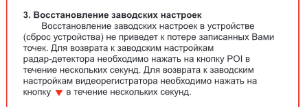

День добрый!! Проделал все функции по сбросу на заводские настройки. Оказалось ,что там только функция по сбросу POI. А нажатие на кнопку" reset " только перезагрузка устройства. Попытался на всякий случай обновиться у официалов но там выдает ошибку 1001 после идентификации устройства, хотя кликал точно на его иконку 1698h . Он у меня падал с лобового в мороз, мож что повредилось и в мороз его аккум разрядился так что даже дата и время вернулись в исходную позицию в 2013год но потом всё восстановилось. Но пикать перестал еще до морозов осенью, на камеры он больше не пикает , только GPS предупреждает, полного сброса на заводскую прошивку в нем нет как я понял. Хотя на всё другое (кроме камер) пикает как и раньше.
Оказывается, в инструкции это описано.
