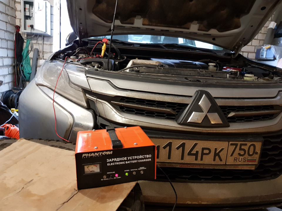

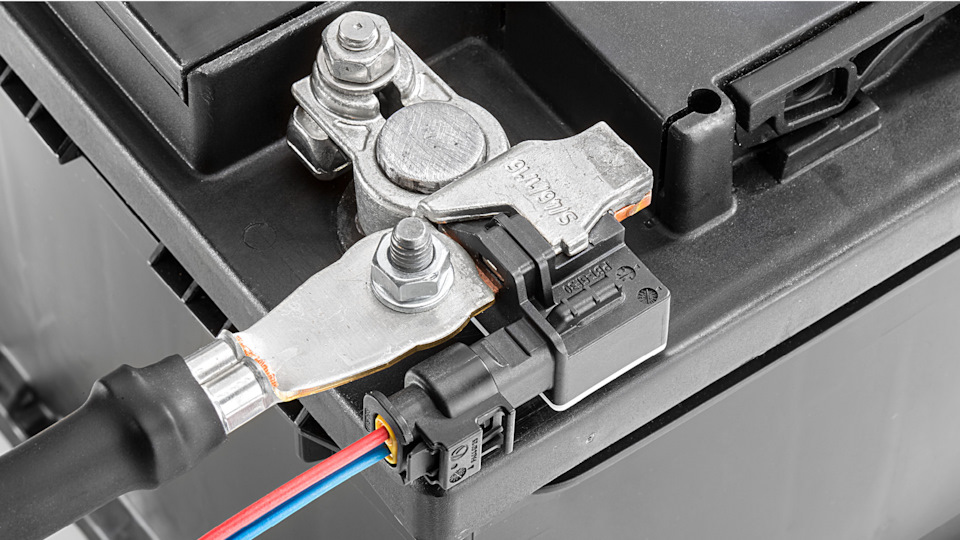

5 640
Нео 6200S, SSF1 Sochi Pro
про интеллект своей машины можете не придумывать
Ну в данном случае он как тот "суслик, которого не видно":
И конкретно про Паджеро Спорт
Но вот насколько исправно система работает, допуская просадку напряжения в бортсети до 12,1 В, - это уже другой вопрос... (не этого форума)
P.S. Но (учитывая единичность повторения) я все же тоже склоняюсь к "плохому контакту" в соединениях или кабелях...

Может я неправильно выразился, но сейчас все зарядки основаны не на тупой стабилизации напряжения в сети на уровне 14,2В, как это было у всех авто прошлого века. И без дополнительных датчиков сейчас большинство машинных систем определяет процент заряда аккума за счет скорости роста напряжения на самом аккуме и понижает до минимума его зарядку, если это необходимо. Назвать это интеллектом язык не поворачивается. Это обычная норма на сегодня, т.к. аккумуляторы нас окружают везде. Отключение зарядки аккума во время разгона, тоже не новость. У большинства авто отключаются еще и другие потребители. Например кондиционер. Он берет намного больше энергии чем аккум и этим управляет центральная бортовая система, а не интеллектуальная зарядка. Ваговская группа вся такая.
А вот напряжение 12,1В соответствует 55% зарядки кислотного аккума. И это точно ненормально на работающем автомобиле, какая бы там система не стояла. Это факт.
