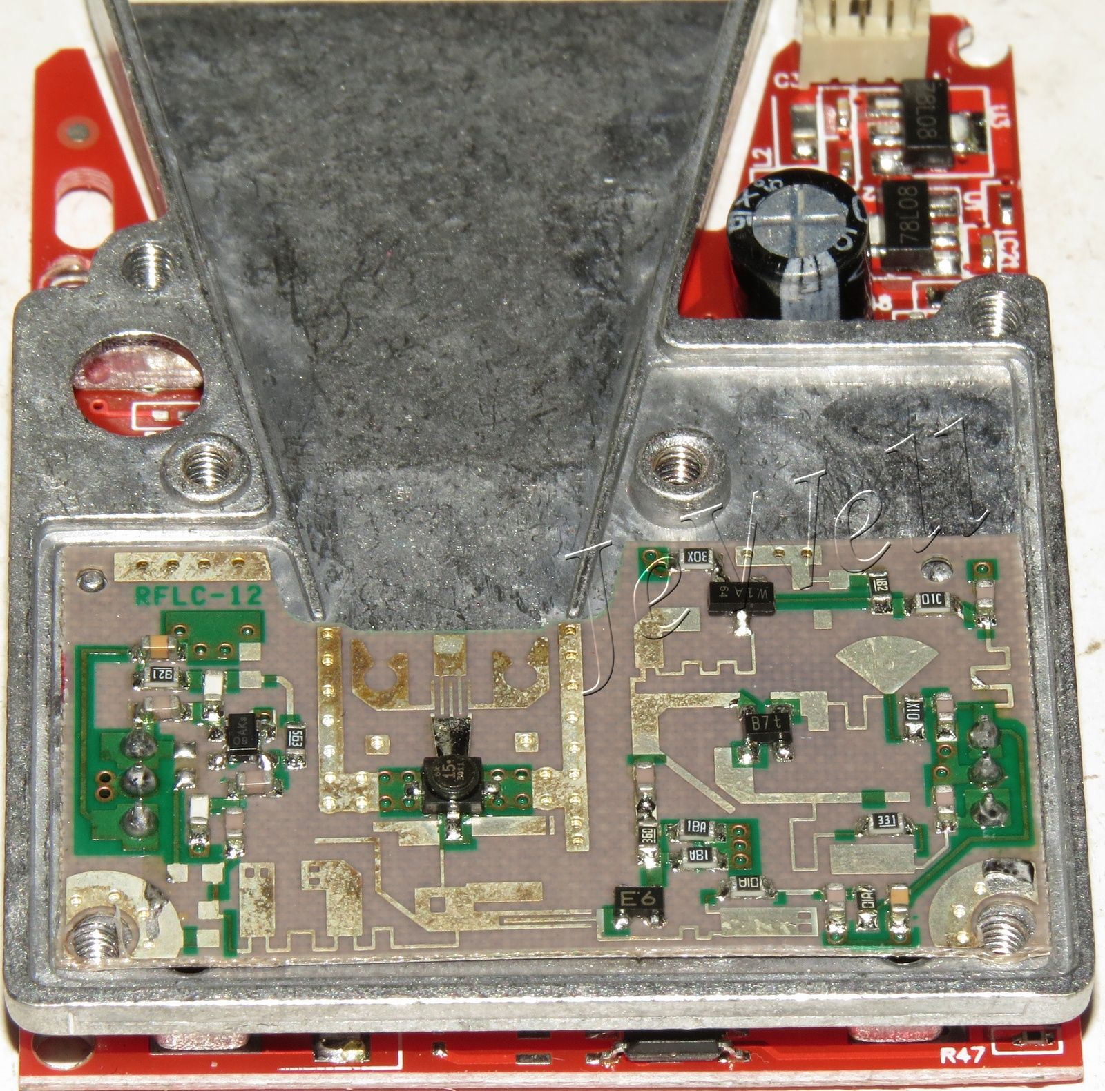

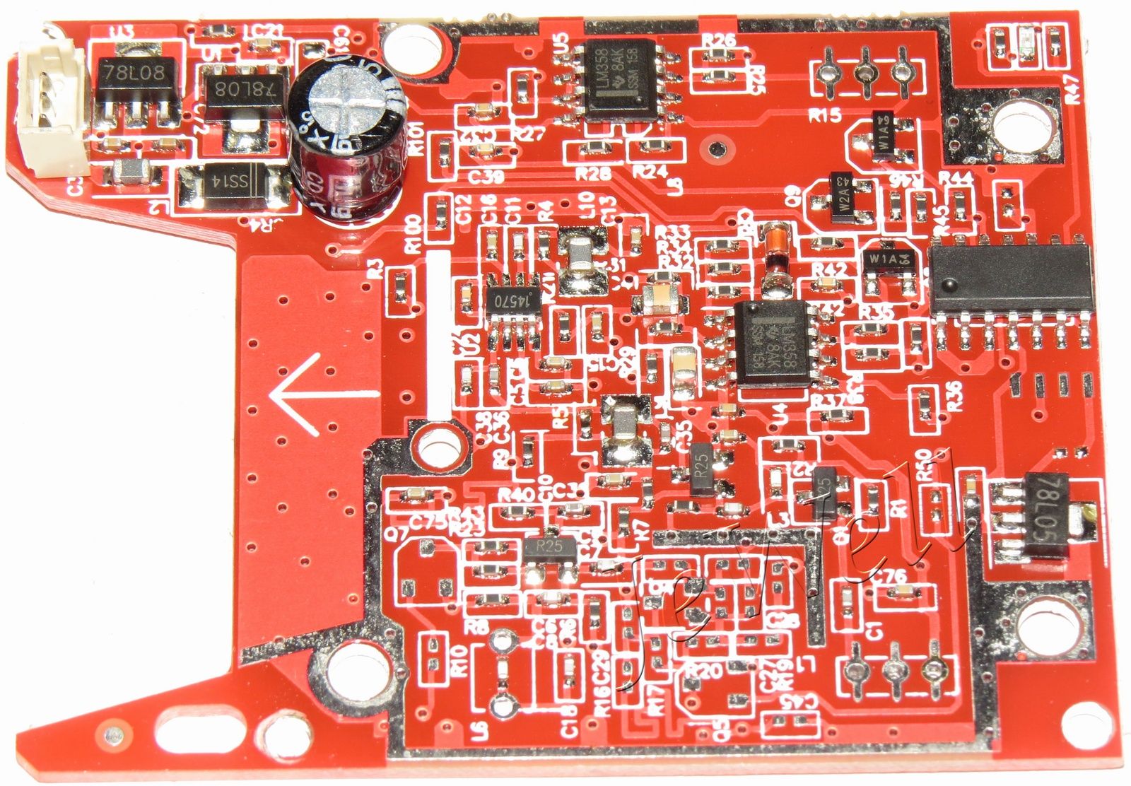

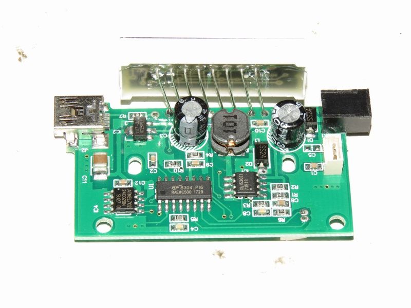

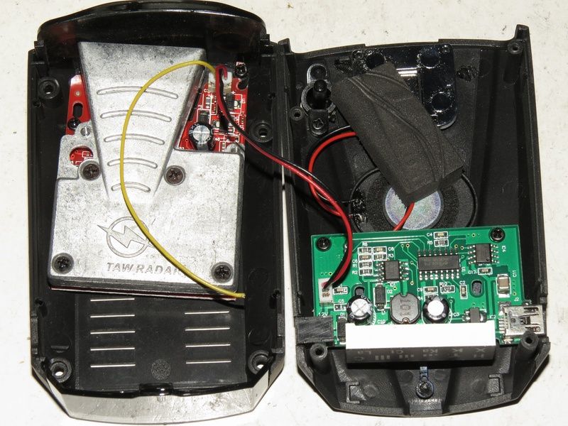

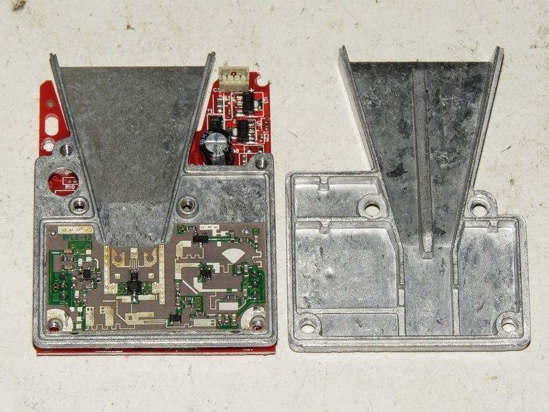

Ну а вот так оно выглядит внутри...
Проц с не нанесённой маркировкой. Вместо подстроечной катушки - SMD конденсатор.
USB-разъём не подключен. Ну т.е. выводы питания там куда-то уходят, но при подаче питания на него - ничего не происходит. Выводы данных в воздухе.

Что в нём хорошего? Детали. Как источник запчастей - самое оно.
Собственно, радиотракт сразу и был распаян на них...

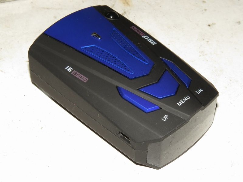

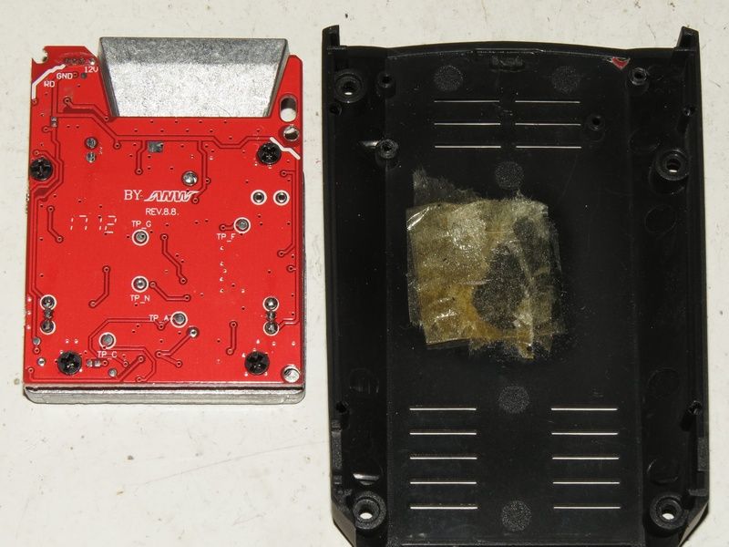

Вот так оно выглядит внешне:
Красииивый, ничего не скажешь. Цвет у вставок на чёрном корпусе - бархатисто-синий, словно объёмный.
