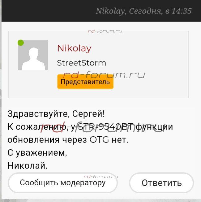

Nikolay
StreetStorm
18.11.2011
1 078
Street Storm STR-9540BT
Здравствуйте, уважаемые участники форума!
Присоединяюсь к Super Rain Man и приношу извинения за неточности в анонсе! Ввиду большого числа моделей смартфонов и версий Андроид требуется проверка совместимости. На данный момент функция обновления через OTG есть у следующих моделей:
1. Сигнатурные модели (2017 года выпуска)
- Аппараты, имеющие стикер OTG на коробке: работают с версиями с Android 4.xx по Android 7.xx.
Ведётся работа над добавлением Android 8.xx
- Аппараты не имеющие стикера OTG на упаковке: работают с версиями с Android 4.xx по Android 5.xx.
Ведётся работа над добавлением Android 6.xx - Android 8.xx
2. По всем более ранним моделям 2011-2016 годов выпуска ведётся работа над поддержкой совместимости Android 4.xx - Android 7.xx
По мере появления результатов будем сообщать.
Большое спасибо за понимание!
Сергей115
22.11.2017
30
УрФО
StreetStorm STR-9540ВТ
Kia Sorento Prime
@Koten
Пробовал и так, и так. Результат нулевой. Я так понял, что зависит не только от версии андроида, но и от модели смартфона. Super RainMan пишет, что проверяли только на самсунг и LG. У меня Хайскрин пауэр файв про(андроид 5.0.2), Хайскрин пауэр файв эво(5.1) и планшет Леново(4.4.2). На этих аппаратах обновить прошивку через usb otg не получается.
