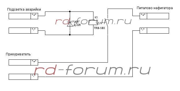

А что там думать? Я Вaлика через Регтайм 2 подключил.
РЕГТАЙМ2-12-(0-60) (для вкл/выкл устройств через 0-60с)
Я бы рад, но с электрикой не очень дружу и эти схемы мне ничего не говорят) Можете на пальцах объяснить как и куда подключать этот РЕГТАЙМ?
8 060
Вот классическая схема подключения РД/ВР через разгрузочное реле. Вместо этого реле ставится Регтайм-2 и настраивается время (от 0 до 60 сек), через сколько он подаст питание на потребитель.
Если сам не алё в электрике, наверное стоит обратится к спецам.
Схема для Астра Н - где на прикуривателе постоянный +, а подсветка аварийки и прикуривателя включаются с зажиганием. Для других авто, ессесно, схема подключения другая, тут сам принцип.

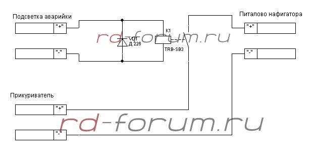

Хорошо, такое подойдет? Автомобильная 12 В 5 Булавки время задержки реле SPDT 10 секунд на реле задержки 3 секундная задержка на реле купить на AliExpress
а то в Минске не нашел.
