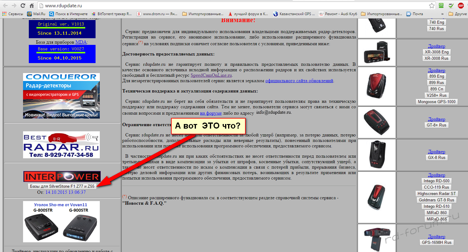

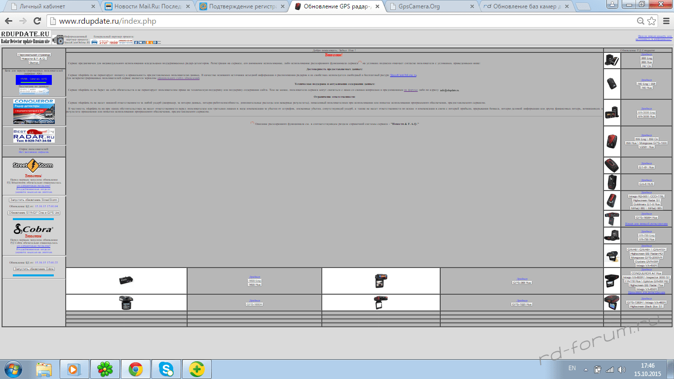

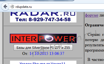

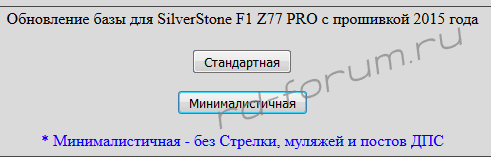

Я что то тоже не пойму где тут нажать, чтоб обновить базу камер для Сильверстоуна?((([DOUBLEPOST=1444920703,1444920449][/DOUBLEPOST]Простите, но такова Россия( Запустили с работающего сайта ссылку и все. А то что сай на который ссылается сырой не посмотрели:(
Обидно. В дорогу ехать, а как обновить базу не знаю:(
12 442
Простите, но такова Россия... (с)@Забыл_НИК
Чем посмотреть, что написано чуть выше, например, вот тут: https://www.rd-forum.ru/threads/obnovlenie-baz-kamer-dlja-z55pro-i-z77pro.6316/#post-340315 или в соседней теме - https://www.rd-forum.ru/threads/baz...-problemy-i-reshenija.6128/page-2#post-340329 , лучше, конечно, рассказать, что ничего не работает...
Ок, специально для тех, кто не хочет, либо не умеет читать - чисто картинками:

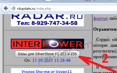

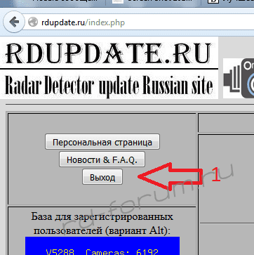

Посмотреть вложение 21500 Посмотреть вложение 21502
Спасибо!! Приятно, что Вы меня поняли!

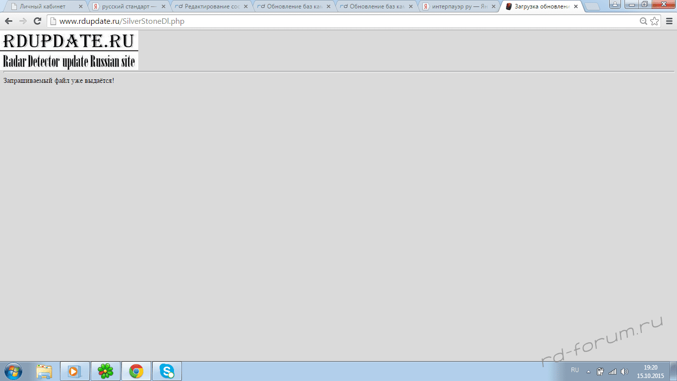

Я походу, грешен:(((
Скачал фаил, а его забраковал антивирус. Антивирус отключил. Теперь любимый сайт выдает такую картинку...
Но я, благородный искатель приключений, все же скачал чудо базу! На нее ругается и гугл хром, кстати:)

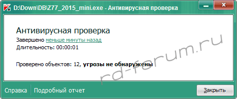

Поскольку не указано, какой - на всякий случай скачал оба загружавшихся:
Касперский скромно промолчал. Ладно, может, внимания не обратил, ткнем его носом:
Ну, мы ж ему, разумеется не верим, отправлены на рассмотрение консилиума:
https://www.virustotal.com/ru/file/...0ae449f69b5b07e065c1bdc2/analysis/1444927655/
https://www.virustotal.com/ru/file/...be23571e42b736c02b2da045/analysis/1444927796/
Что ж, можно поздравить! Вы попали в число пользователей тройки самых параноидальных антивирусов!
Немедленно удалите скачанные файлы и сам сайт из списка посещаемых!

@vovan11, да нет, действительно, возможны проблемы именно с загрузкой .ехе файлов, некоторые антивирусы могут не пропускать такое. Более того, тут на днях антивирь у провайдера прямо на хостинге молча снёс пару файлов с драйверами, и никто не знает, что ему взбредет в голову в следующий раз...

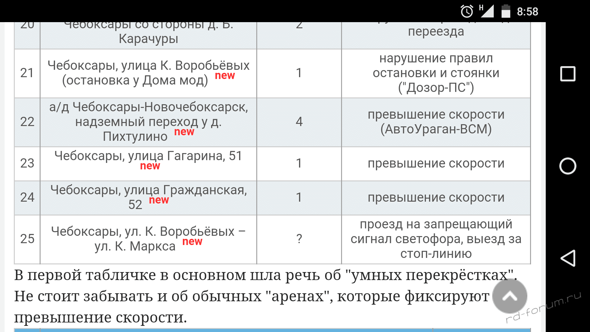

Есть ли в базах для silverstone f1 z77 pro новые комплексы ураган?
valp81
20.05.2016
Чувашия
Silver stone f1 z77 pro
Ford
Новые это какие ?
@valp81
Вы как то предметно вопрос задавайте, хотя бы где, адрес назовите ?
Я имел ввиду "автоураган", которые не определяются радар детектором. Только по gps точкам.
Скриншот
