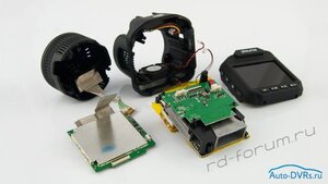

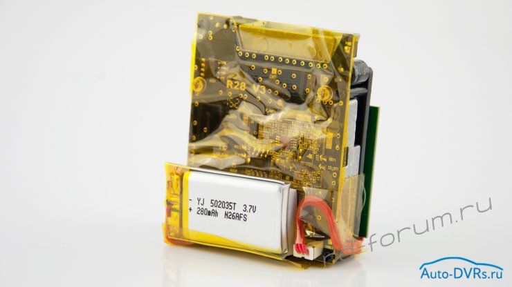

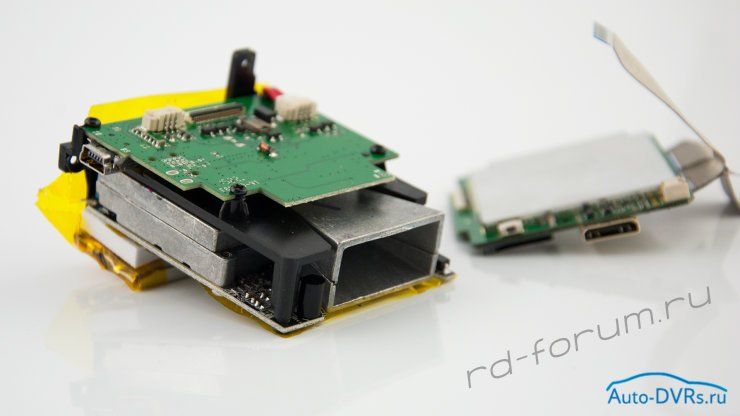

Возможно будет сказываться на ВР части не в лучшую сторону.
Не должно - компоновка деталей довольно не плохая. Пока небыло замечено проблем с перегревами
Компановка самая труднодоступная для монтажа/демонтажа. Давно такого не видел. надо было пофоткать когда разбирал, поудивлялся бы народ:D[DOUBLEPOST=1446999561,1446999481][/DOUBLEPOST]
Серёга (ну ты понял о котором Серёге я пишу) первым делом отметил что вентиляция плохо продумана.
Вот и я про то.
Сэндвич компановка+пластиковый холдер,нет радиаторов отвода тепла.
надо было пофоткать

аа, Не получится. Как то их продукция мне не интересна.
ну вот для расширения кругозора компоновок было бы полезно. Р400 сравнительно просто пример логичности, доступности для ремонта и ремонтопригодности вообще...
ну впринципе такая компановка право на жизнь имеет, но только при опытном, собаку съевшем на горячих приборах инженере.[DOUBLEPOST=1447000612,1447000518][/DOUBLEPOST]
Пример логичности это Марлин/Хук. от уж где всё просто, так это у них. Правда я не совсем доверяю штырьковым соединениям, но время показало что и этот узел весьма надёжен.
