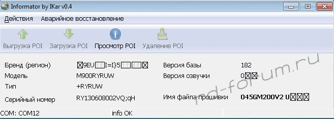

Во-первых, в зависимости от сечения используемых проводов, на участке от компьютера до прибора образуется некое дополнительное сопротивление для электрического тока. Чем провод тоньше и длиннее - тем оно выше. Соответственно, тем выше падение напряжения на нём, которое может привести к снижению поступающего на прибор питания ниже допустимого уровня.

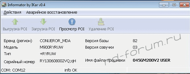

Подобная ситуация, чаще всего, приводит к тому, что на завершающей стадии обновления, когда начинается перезапись системной информации с одновременным повышением энергопотребления прибором, он просто "гаснет", не выполнив необходимые процедуры до конца. Результат при диагностике выглядит вот так:

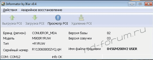

Еще один пример из недавнего разбора полетов по той же причине, исходное состояние аналогично показанному на картинке выше:

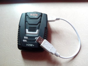

Шнурок пробовали заменить? Желательно, на такой, что с внешними хардами идёт, с 2-мя USB разъемами. Либо, с одним, но толстый и короткий - у меня до замены на 30-сантиметровый временами похожие проблемы тоже были. Теперь - нет..
Просто сильно похоже на нехватку ему питания при обновлении...
Я уже пробовал менять. Этот самый короткий. Сейчас еще найду другой и в другую дырень впихну.
Боюсь сглазить..:eek:
И правда -- УРА! Получилось!
И это все из-за куска проволоки?
Завтра куплю самый короткий шнур и положу в сейф.

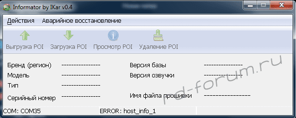

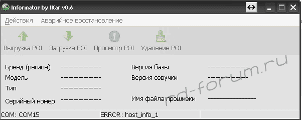

Во-вторых, помимо проводов, служащих для питания устройства, проблемы могут создавать и провода, по которым идет обмен информацией. Причём, гораздо бОльшие.
Опять же, иллюстрация из реальной жизни, две последовательные попытки:
На счастье владельца, ситуация была отловлена именно при диагностике, в ходе которой выполняется только чтение данных из прибора. Что именно окажется внутри прибора при попытке обновить его с использованием подобного шнурка и последствия подобного действия - предлагается оценить самостоятельно...
