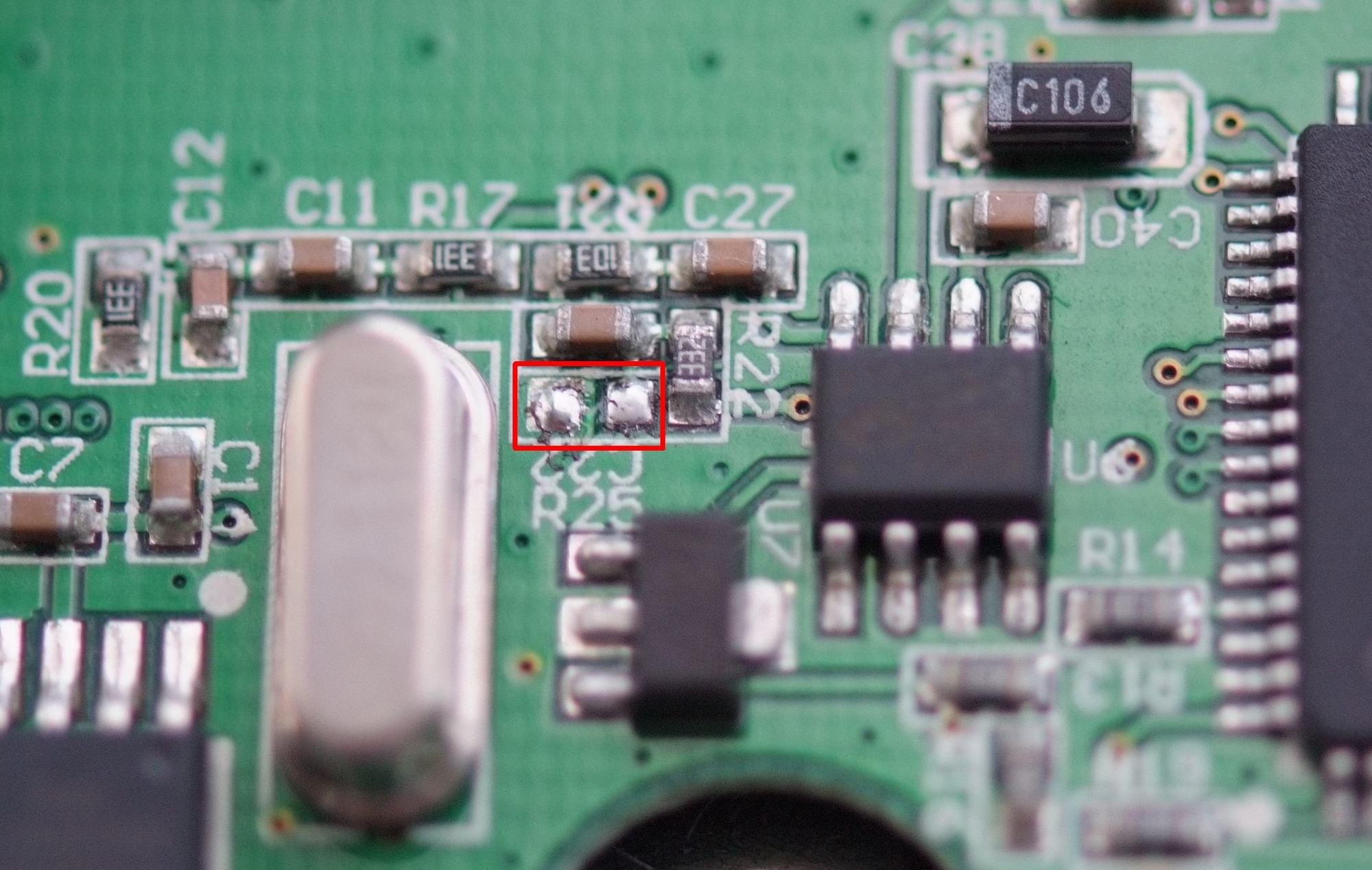

Нашел как увеличить громкость Гейгера на 740 и уменьшить на 899.
На 740 надо резистор R21 10 кОм уменьшить до 2,2-4,7 кОм. Кому как нравиться.
На 899 маркировки нет. Там вместо этого резистора стоит перемычка.
Если дадите качественные фотки со стороны atmega 128, то могу сделать отметку.
Влияет только на громкость гейгера, на громкость звукового сопровождения не влияет?
Lis19
14.10.2011
222
Conqueror GPS-740A, GPS-868rus
Estina
Не влияет. Посмотрел на 899 громкость гейгера задрана относительно 740 примерно в 16 раз. Поэтому, самый экономичный вариант для 740 выпаять резистор 1 кОм, маркировку не помню,
Тогда громкость гейгера увеличится примерно в 4 раза относительно заводской. Тогда можно будет уменьшить общую громкость и голос тети будет не таким заметным, и гейгер будет отлично слышно.
У кого есть имитатор радара. Подскажу какой резистор выпаивать. Сейчас на машине езжу редко, сам проверить не могу результат переделки.

Там резистор R-28 (740A)максимум рекомендуют уменьшить до 4,7 кОм. откуда взялся R-21?
Тема не раз уже обсуждалась.
Вообщето разговор про увеличение громкости гейгера относительно голоса тети, а не общее увеличение громкости. Красным выделено место где был резистор R25 1 кОм. Громкость гейгера должна увеличится примерно в 4 раза. Громкость "тети" не изменится.

Что-то я не понял. Даны две рекомендации, №1:
и №2:
И что, выполнение любой из этих рекомендаций даёт одинаковый эффект (повышение громкости только гейгера)? :eek: Если да, то какая из них предпочтительнее с точки зрения схемотехники?
и №2:
Начнем от простого. Самое простое - ломать. Не надо покупать резистор за 3 копейки ( кстати его размер меньше 2 мм). Поэтому выпаеваем R25 1 кОм
(надпись на нем 102). В этом случае сигнал гейгера увеличивается примерно в 4 раза, что может не совсем будет оптимально. Если изменять резистор R21 в пределах 2,2-4,7 кОм, то громкость гейгера можно подобрать более точно. Будет изменяться соответственно примерно от 4 до 2 раз. Резисторы такие http://www.chipdip.ru/product0/31806/

Начнем от простого. Самое простое - ломать. Не надо покупать резистор за 3 копейки ( кстати его размер меньше 2 мм). Поэтому выпаеваем R25 1 кОм (надпись на нем 102). В этом случае сигнал гейгера увеличивается примерно в 4 раза, что может не совсем будет оптимально. Если изменять резистор R21 в пределах 2,2-4,7 кОм, то громкость гейгера можно подобрать более точно. Будет изменяться соответственно примерно от 4 до 2 раз. Резисторы такие http://www.chipdip.ru/product0/31806/
Огромное спасибо! Надеюсь, что распайка на плате "старого" 899+ совпадает с 740. Если сказанное Вами верно, то информация будет полезна многим, желающим повлиять на громкость работы гейгера. У меня уже руки чешутся залезть с паяльником, несмотря на гарантию!
P.S. Надеюсь, предлагаемое решение с удалением R25 не приводит к нерасчётным режимам, влияющим на работоспособность РД?
Для 899 этот вариант не прокатит. Во первых там нет маркировки (писал выше) и разводка платы другая. К тому же просто "ломать" на нем не получиться. Вариант только через магазин.... Надо сначала купить резисторы. А номиналы надо еще уточнить. Будет фотка с 899 покажу что там надо делать. Предлагаю владельцам 899 взять у меня на 1 день переделанный 740, чтобы проверить устраивает ли такой вариант громкости гейгера. Как-только подберу оптимальный вариант, так и выложу инструкцию для 899.
