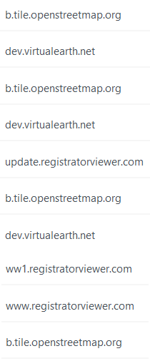

Как нашли / как проверить подключение на своей копии?
К этим ресурсам прога ломится при работе, ничего криминального не видно... Видимо он adware из другого места притащил...
UPD А антивирус по ходу прав, проблема всплывает либо не сразу, либо после применения регфайла...Начались запросы к "левым" ресурсам типа iyfbodn.com и проч...

Смотрю лог прокси-сервера за прошлую неделю - не вижу подключений.
А вот этот сайт в логе есть.

А при чём тут Registrator Viewer?
Два человека написали, что проблема - в программе:
В плеере прошито подключение к 1x-stavka. Для чего?
Программу, как понимаю, лет пять уже (как не больше) никто не трогал.
А вот что там в рег-файле - это другой вопрос...
Как и в том, что указанный iyfbodn.com - чисто браузерная хрень...
А ничего там криминального нет:
Если не считать работы с насквозь дырявым браузером, который "Поддержка Internet Explorer прекращена 15 июня 2022 г. "
