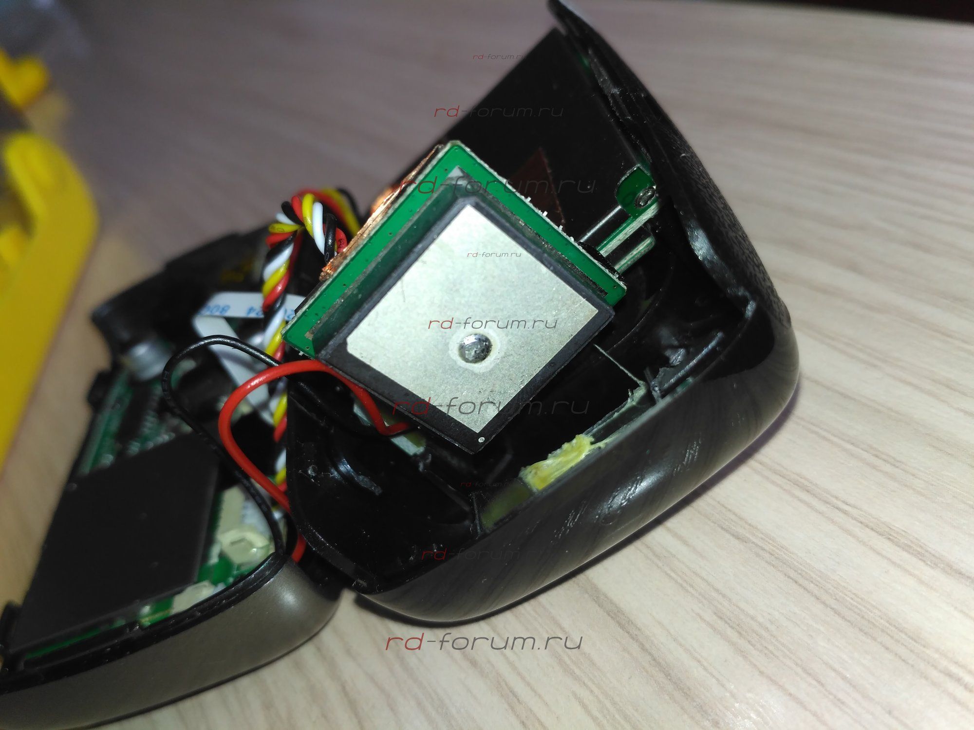

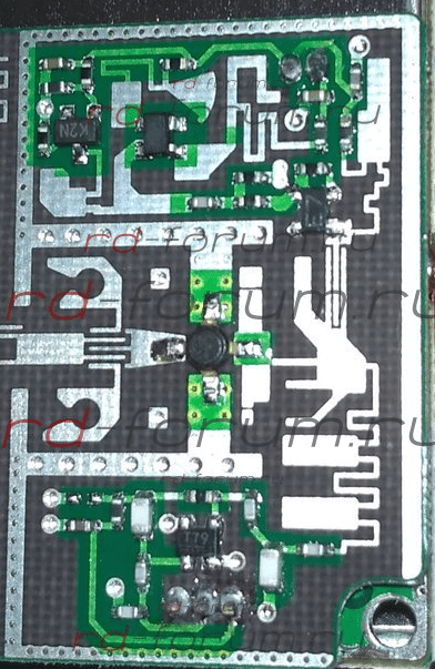

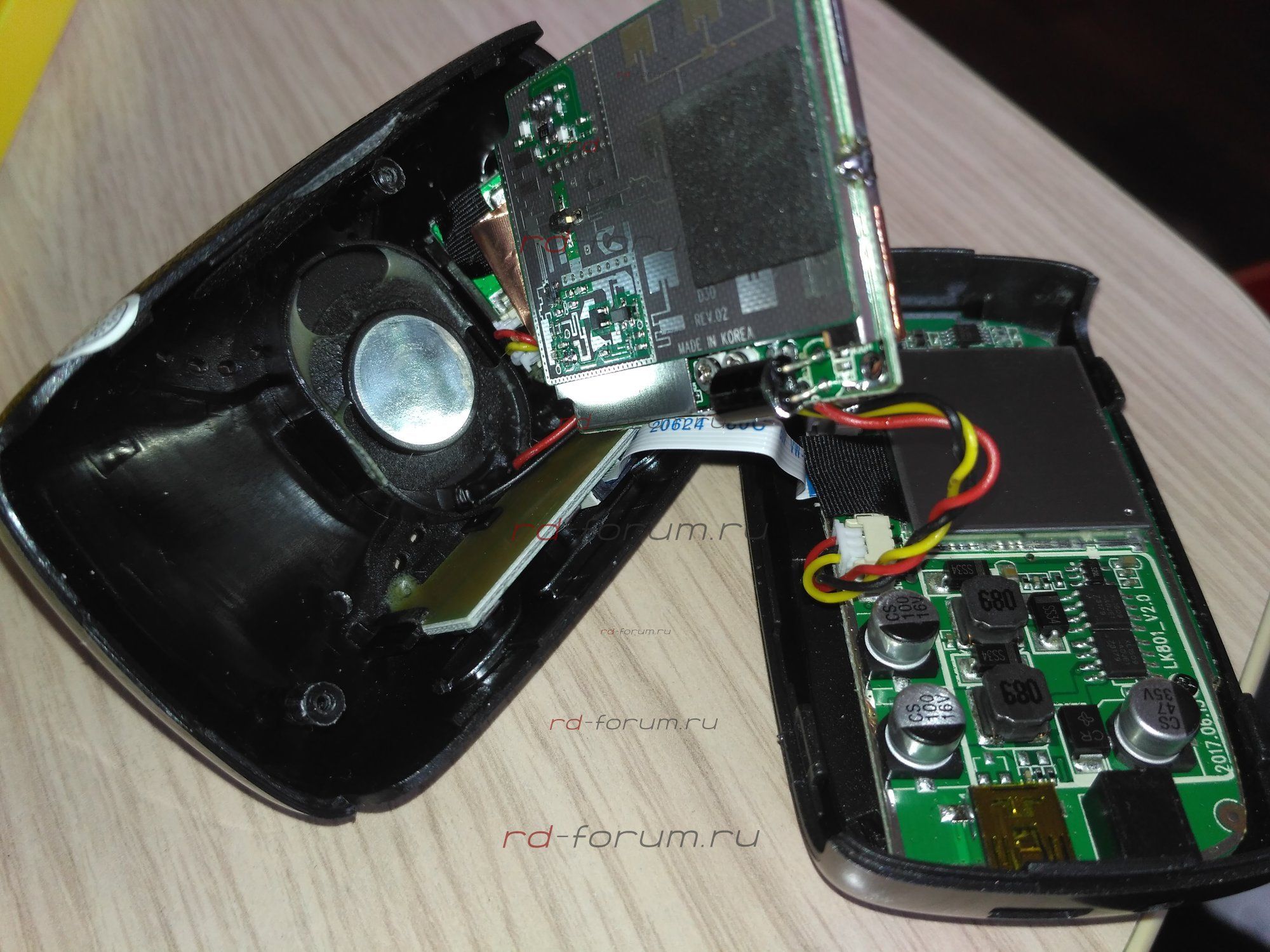

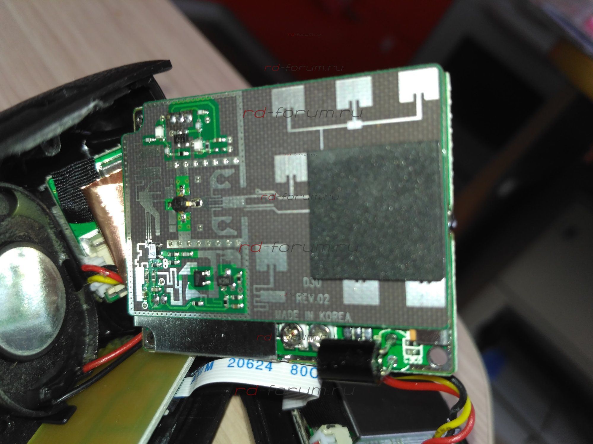

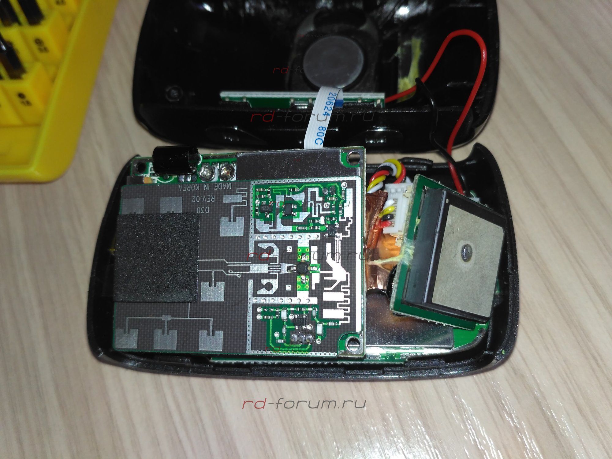

Добрый день! Приобрёл данный девайс на просторах АЛИ Ruccess S800 Антирадары полиции Скорость автомобиля Антирадары GPS Российской 360 градусов x K ct L противорадиолокационная детектор автомобиль купить на AliExpress
Разобрал его из любопытства и не обнаружил привычного приемника сигнала. GPS антенна на месте.
После недолгого теста могу сказать что радары действительно ловит, причем по дальности на ровне с Sho-me 520, а то и раньше.
Так вот вопрос: Чем ОНО их ловит? :) IMG_20180417_152056.jpg IMG_20180417_152459.jpg IMG_20180417_152601.jpg IMG_20180417_152716.jpg IMG_20180417_152839.jpg

А не слабовата ли антенна? Ведь рупора у этой модели нет
Вот понятия не имею. Эти приёмники и с использованием рупорных антенн особой эффективностью не отличались. Считать же коэффициент усиления, основываясь лишь на показанном...
Во-первых, он зависит ещё и от качества использованных материалов и соблюдения технологии изготовления.
Во-вторых, а смысл? Попробовать добавить ещё десяток элементов к антенне?
Хотите поиграться с расчётами - можете начать вот отсюда.
