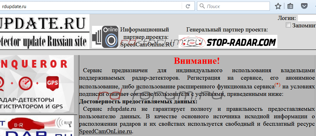

Вы когда продаете за деньги жпс базы подписчикам, какую-нибудь гарантию даёте что все точки проверены и залётов не будет? Или у вас есть дисклеймер, типа базы продаются как есть, безо всяких гарантий и обязательств?

Вот только, боюсь, и с понятийным аппаратом есть некоторые проблемы. Например, с терминами в фразе
Начнем с того, что, в подавляющем большинстве случаев, это не базы, а комплексные решения, изменяющие функциональные возможности приборов в сторону улучшения (а не деградации, в отличие от).
И даже в самом простом варианте, ограничиваемом возможностями целевого железа, это не является тупой конверсией данных спидкама в формат для этого железа пригодный.
Причем, каждое из этих решений, как ни странно, не материализовалось в готовом виде, а является результатом некоторой проделанной работы, требует для формирования того или иного результата неких ресурсов и разработанных специально для этого инструментов. И это - не продаётся.
А вот определять, кому, на каких условиях, в течении какого времени и т.п. может быть предоставлено право пользоваться этими результатами - до сих пор посторонняя помощь как-то не требовалась.
If You know what i mean... (c)
Ну и, соответственно, подозреваю, для Вас окажется неожиданностью, что часть этих результатов моей работы не только находятся в свободном доступе на rdupdate, но и, в ряде случаев, доступны в качестве офф.версий на сайтах производителей. А еще часть результатов, периодически публиковавшаяся и публикуемая на этом и смежном форуме, формируется с помощью специально разработанных для этого инструментов, переданных без особых ограничений на их использование.
