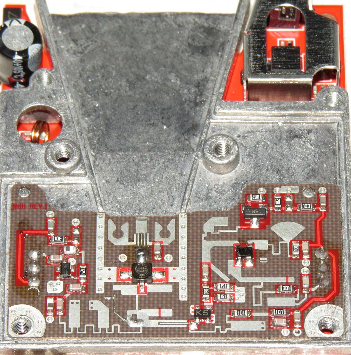

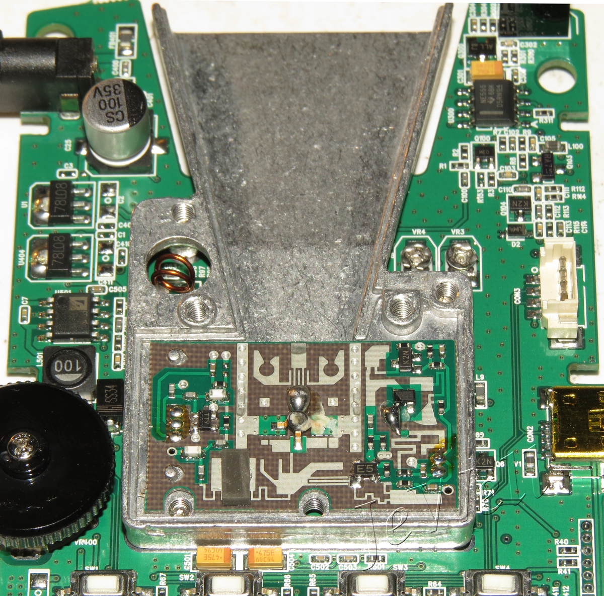

"Платинум" по РД-части, как и соседние модели интег, очень слабый. Соответственно, даже плоскоантенный без LNA современный РД-модуль будет его превосходить.
Вот достаточно спорный тезис.
Тут куда-то потерялись все фото. но по памяти - радиотракт у этих интег и того, что используется массово в "плоскоантенных" аппаратах - одинаков.
Разница именно рупор vs path, причем, не в пользу последнего из-за малого числа элементов антенны.
Понятно, что софтом, обрабатывающим затем сигнал с радиотракта, можно угробить всё. что угодно, но вот именно с этой серией (Platinum, Gold, Diamond, Winner) работали достаточно долго, выжимая из неё всё, что можно. В отличие от типичной перемаркировки стокового ОЕМ для этих самых "плоскоантенных"...
Понятно, что в классификации форума подобное относилось к категории "до +40" (а сейчас, пожалуй, "до +25"), но, тем не менее, многим хватало.
2 862
Согласен, спорный. Опираюсь только на свой субъективный опыт.
Вот на зелёном текстолите начинка упомянутой интеги и всех остальных моделей-собратьев, так же этот рупор стоит в фудзиямах, карадарах и ещё куче дешёвого. На красном - начинка джунановых изделий, стоящая в большинстве китайских комбо-аппаратов и части РД.
Так вот, про субъективность: несмотря на бОльшую длину облучателя и меньший угол раскрыва у "зелёного" образца, дальность приёма кордонов м2/м4 в той местности, где я живу, заметно меньше по сравнению с результатами большинства обладателей красных модулей. Само собой, что цвет маски текстолита (для тех кто не в теме) может быть любой. Есть чёрные, есть жёлтые, есть без маски вообще. На результаты работы это никак не влияет. Речь про разные типы компоновки платы. И если затрагивать плоскоантенных представителей от джунана (как в упомянутых выше комбо-аппаратах), то там она гораздо ближе именно к представителю "красных".
