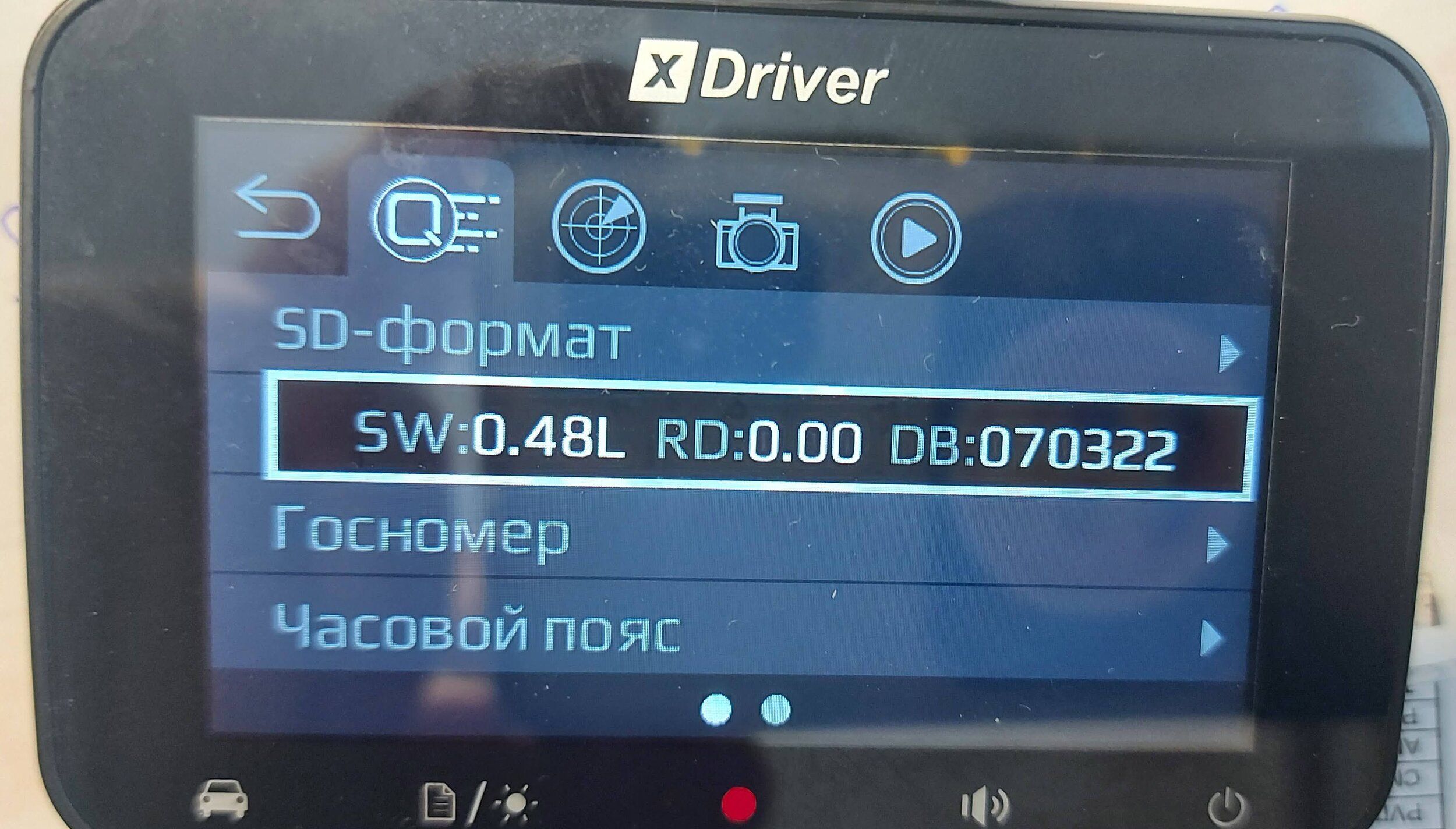

Добрый день! устройство SilverStone Х-Driver, обновил прошивку для устройства и для радарной части, а так же базы камер. Всё обновилось за исключением прошивки RD, на экране, вместо диапазонов пишет "ошибка". В файле обновления RD: 0.00 (см. фото) При включении сразу пишет "режим ТРАССА". Reset не помог. Что посоветуете?

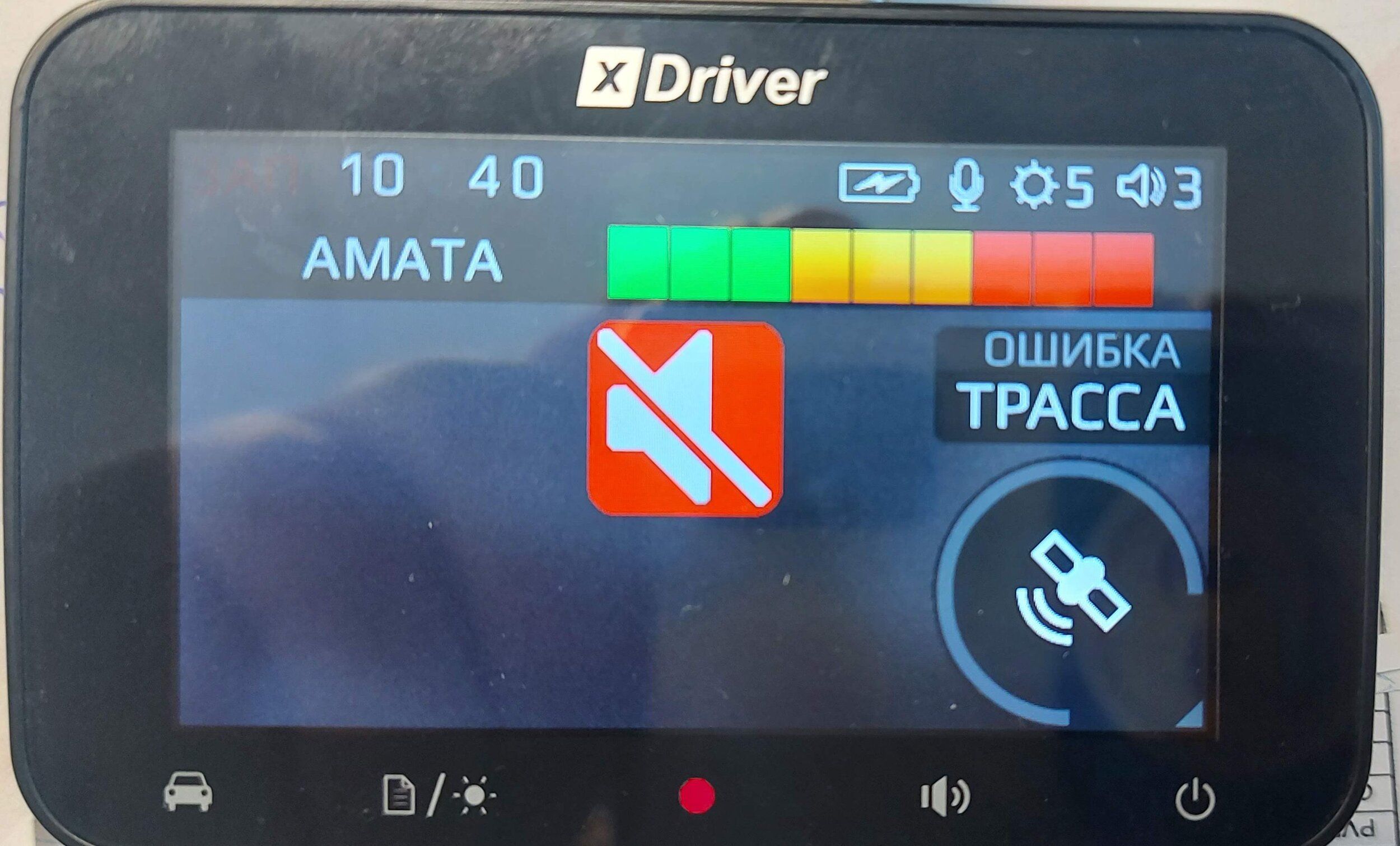

так же отсутствуют все режимы кроме "Трасса"

Обновите прошивку РД-модуля снова, но на этот раз запитывайте аппарат от источника питания, превышающего 12В на выходе.
"Амата" на фотографии говорит о том, что РД-модуль исправен, но на него подаётся пониженное напряжение питания (12В или ниже).

Я пробовал через преобразователь дома на выходе даёт 12V 5А, тоже самое RD: 0.00
