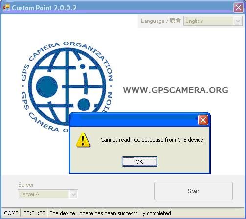

Спасибо, попробую.[DOUBLEPOST=1385023555,1385023466][/DOUBLEPOST]Обновился. Получил вот такое сообщение.
Отпишусь по результатам.
12 431
Это называется не обновился, а попытался выгрузить им свои сохраненные точки...
Нужно было по картинке с видом прибора щелкнуть.
Ну, либо сейчас прямо отсюда, вот по этой ссылке: http://public.gpscamera.org/Service...application?type=CONQUEROR/XR-3008RYRU&lng=ru
