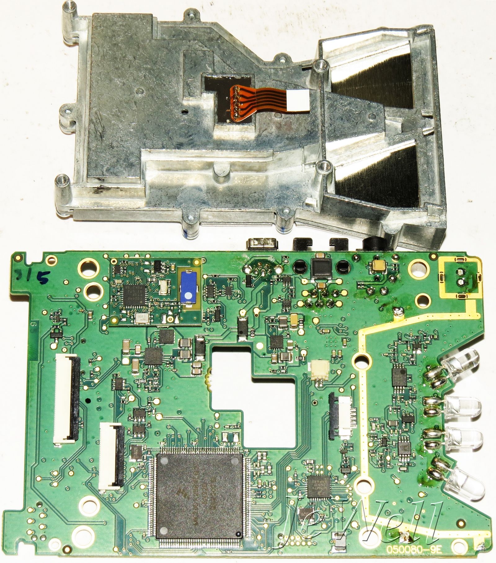

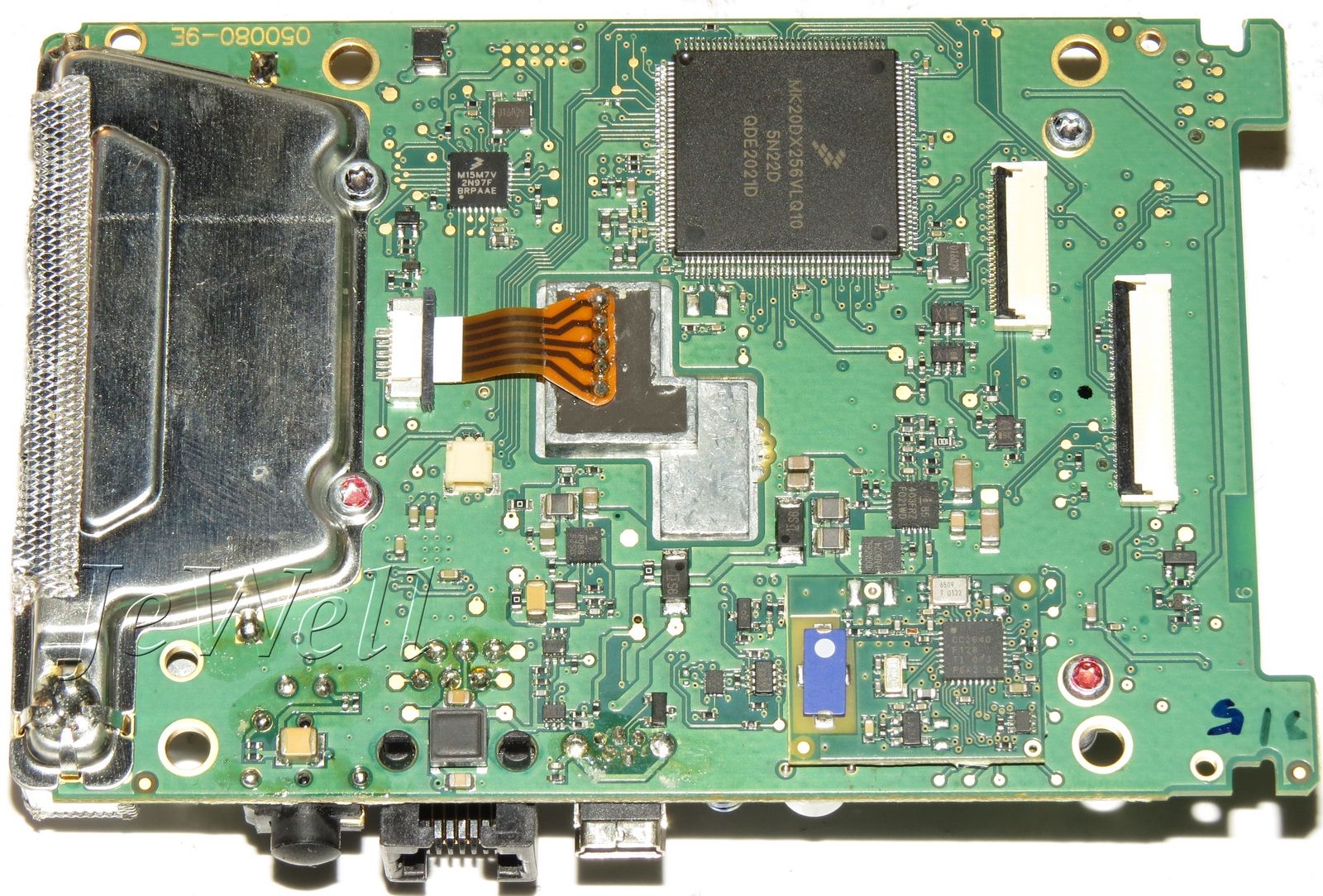

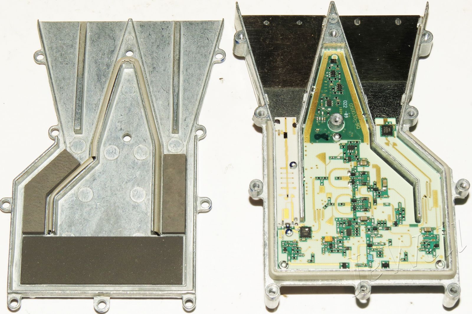

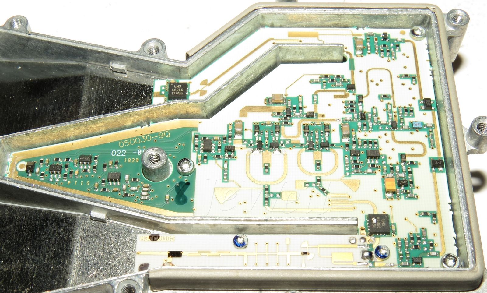

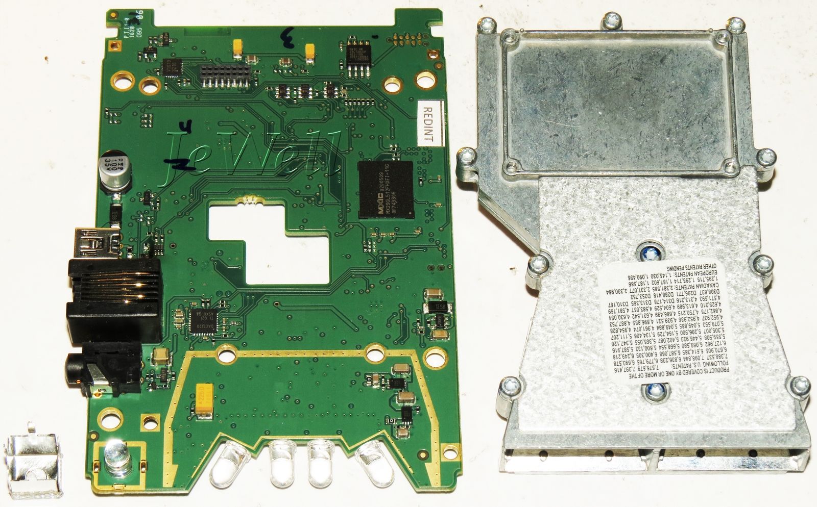

Побывал у меня такой аппарат в ремонте. INTL версия.
Ознакомился с ним... Нет, внутри он, конечно, безусловно красивый. Даже датчик удара не пожалели, не то что 5 ИК-фотодиодов для лидаров и датчик освещённости для автояркости цветного оледного выгорающего экрана.
Но вот то, как он работает... Стрелку он ловить, очевидно, как и 8700s neoline, тоже не умеет. Ну т.е. какие-то источники помех периодически обзывает ею.
Время дожовывания средненькое, ближе к длинному. Но вот время реакции на подачу излучения - поражён, в самом отрицательном смысле. Ни на лазерное излучение, ни радиочастотные диапазоны, он не реагирует мгновенно. А через примерно 2-3 секунды. Ну это вообще куда годится? Как таким аппаратом по прямому назначению вообще пользоваться можно? Не понимаю.
Частотомер в нём аналогичные надписи на заборе показывает, как и в сочи-про. Т.е. один и тот же источник сигнала может определиться совершенно на разных частотах.
Конечно, возможность приёма "диапазонов" MRCD и Gatso, отключаемых в меню, наверное есть хорошо, но... Кордон-м4 он определяет с меньшего примерно в 2 раза расстояния, чем другой РД с LNA.
Но хотя бы то, что гетеродины в нём работают на иных частотах, по сравнению с большинством других РД, уже хорошо.
Короче... не понял я, в чём его прелесть.

@alexd123, да, конечно. Была проблема с питанием, никак не связанная с процессором и, тем более, с радиочастью.
"Набрал", посмотрел. Да, у меня такого радара нет. Да и вообще ничего нет. Есть только проверялка РД'ов от шо-ме. Не исключаю, что этот аппарат её просто фильтрует как помеху. Но вот "время дожовывания" на видео довольно небольшое. А в моём случае оно было гораздо дольше. Кордоны-м4 он прекрасно принимает, рисуя 24,080ГГц. Только вот расстояние не сильно на LNA похоже. Даже если учесть 2-3 секунды задержки, со скоростью движения 40-60 км/ч в городе мимо радаров, это довольно небольшое расстояние. Сегодня проезжал мимо того же кордона-м4 с плоскоантенным аппаратом с LNA. И был в очередной раз удивлён дальности - она оказалась приличная. Меньше, чем с LNA в рупорном варианте, но больше, чем рупор без LNA. Т.е. гораздо, гораздо дальше, чем с этим конкретным эскортом. Там, где этот кордон определился сегодня по сигнатуре, эскорт показывал частоту 24 и 100 с чем-то, и только метров за 100 до радара стал рисовать 24,080. Т.е. сначала он принимал нечто, но не радар. И автомобилей с ДМЗ в тот момент вокруг не было.
Хотя. То что он на ИК-излучение реагировал так же ватно, говорит не об аппаратной, а именно о программной части. Скорее всего, у него именно с программной обработкой что-то не то. Но, к сожалению, в силу отсутствия опыта общения с данными аппаратами, я совершенно не в курсе, как у него посмотреть версию прошивки. А памятуя, что у эскортов софт по обновлению может привести к сбоям в работе при неумелом использовании, наряду с малым временем пребывания аппарата у меня, я решил не рисковать с экспериментами по софтовой части и отдал его.

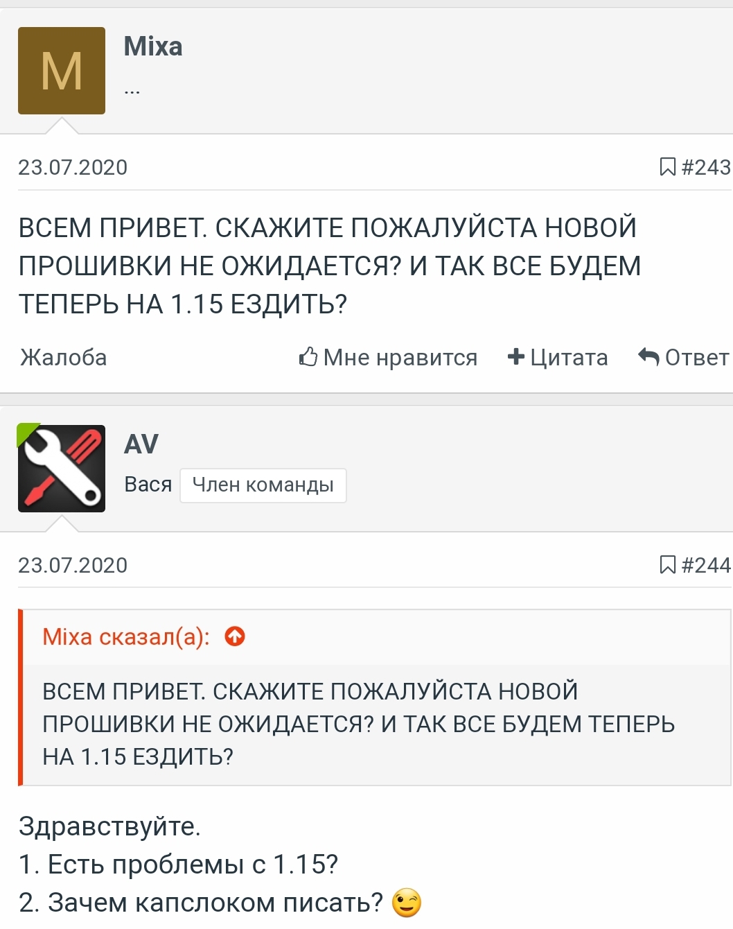

Вот скрин с российского форума тп по продукции эскорт. Screenshot_20230303-150658_Opera.jpg
