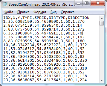

Для возможности вывода поверх карты значков различных объектов (в т.ч и радаров) ими был использован формат описания этих объектов, с минимально необходимым на тот момент набором параметров, обеспечивающим такую возможность.

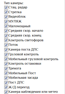

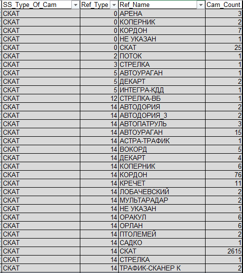

IDX - порядковый номер объекта, X и Y - его координаты (долгота и широта), TYPE - некий условный тип, SPEED - контролируемая скорость, DIRTYPE - количество контролируемых направлений, DIRECTION - азимут направления движения на этот объект.
Формат описания оказался настолько удачным, что, фактически, на долгое время стал отраслевым стандартом. Попытки его модификации сторонними компаниями заключались, в основном, в изменении кодировки типов описываемых объектов или как, например, у Navitel, в перестановке местами долготы и широты в координатах с одновременным изменением значения азимута на противоположный. ("У нас всё не так, какой копирайт?")
Значение DIRTYPE (количества контролируемых направлений) изначально подразумевало три возможных значения - 0 (любое направление), 1 (только в соответствии с указанным азимутом), 2 - ("туда и обратно").

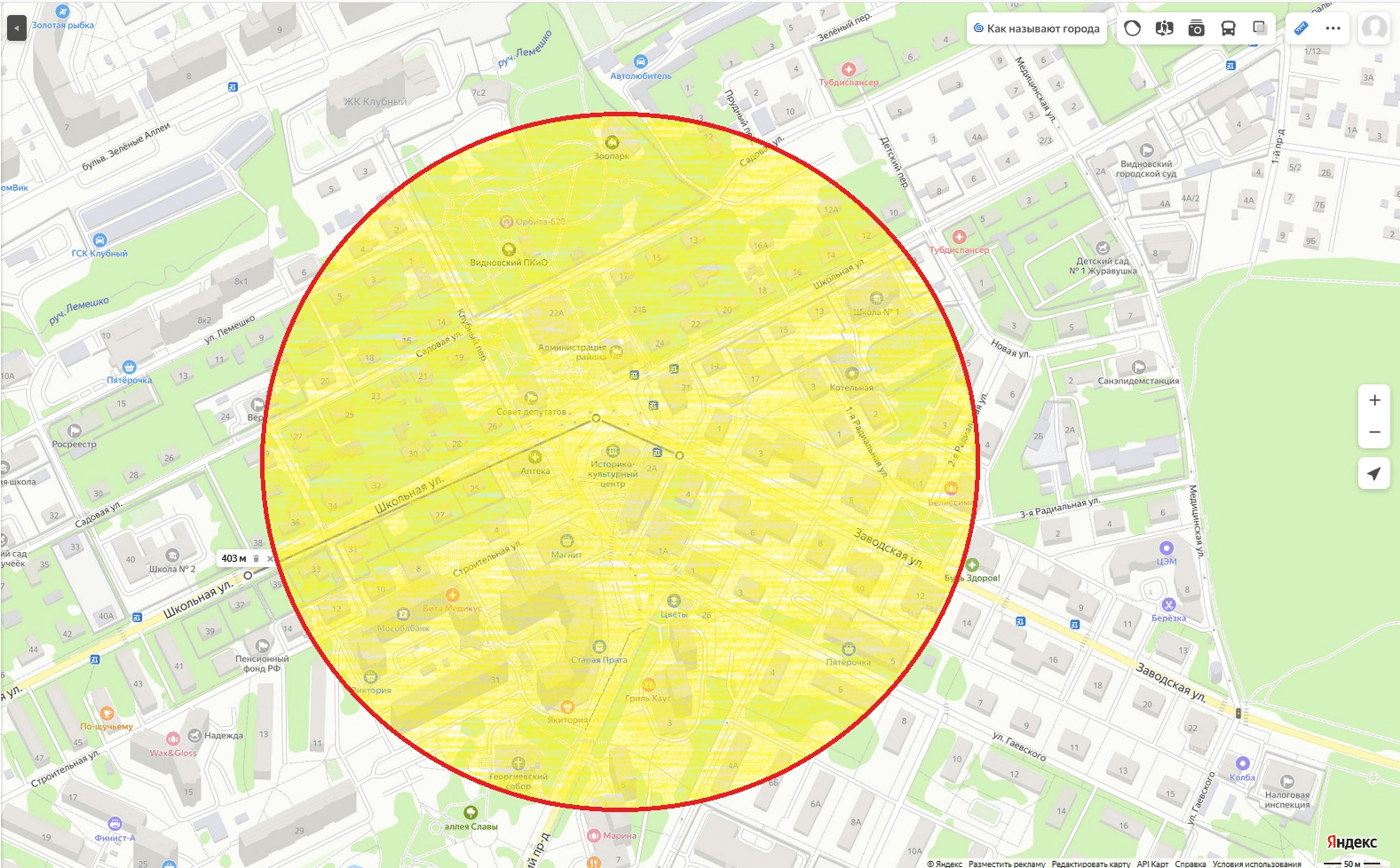

1) DIRTYPE = 0 (любое направление)
Независимо от реального направления, в которое направлена камера, оповещение про неё прозвучит при въезде по любой из возможных дорог в заданном радиусе оповещения, даже если движение происходит не в сторону самой камеры, а по другой улице, но расстояние до камеры уменьшается. См. улицу Садовую - оповещение будет при движении по ней в любую сторону примерно до середины жёлтой окружности. При начале удаления - в лучшем случае сбросится, в худшем - будет идти обратный отсчет до выхода из зоны оповещения. Радиус такой зоны оповещения задаётся "внутри прошивки" устройства и может быть разным для разных типов объектов, либо даже в особо продвинутых аппаратах изменяться в зависимости от скорости - либо указанной для этого объекта, либо реальной, получаемой от модуля GPS.

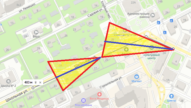

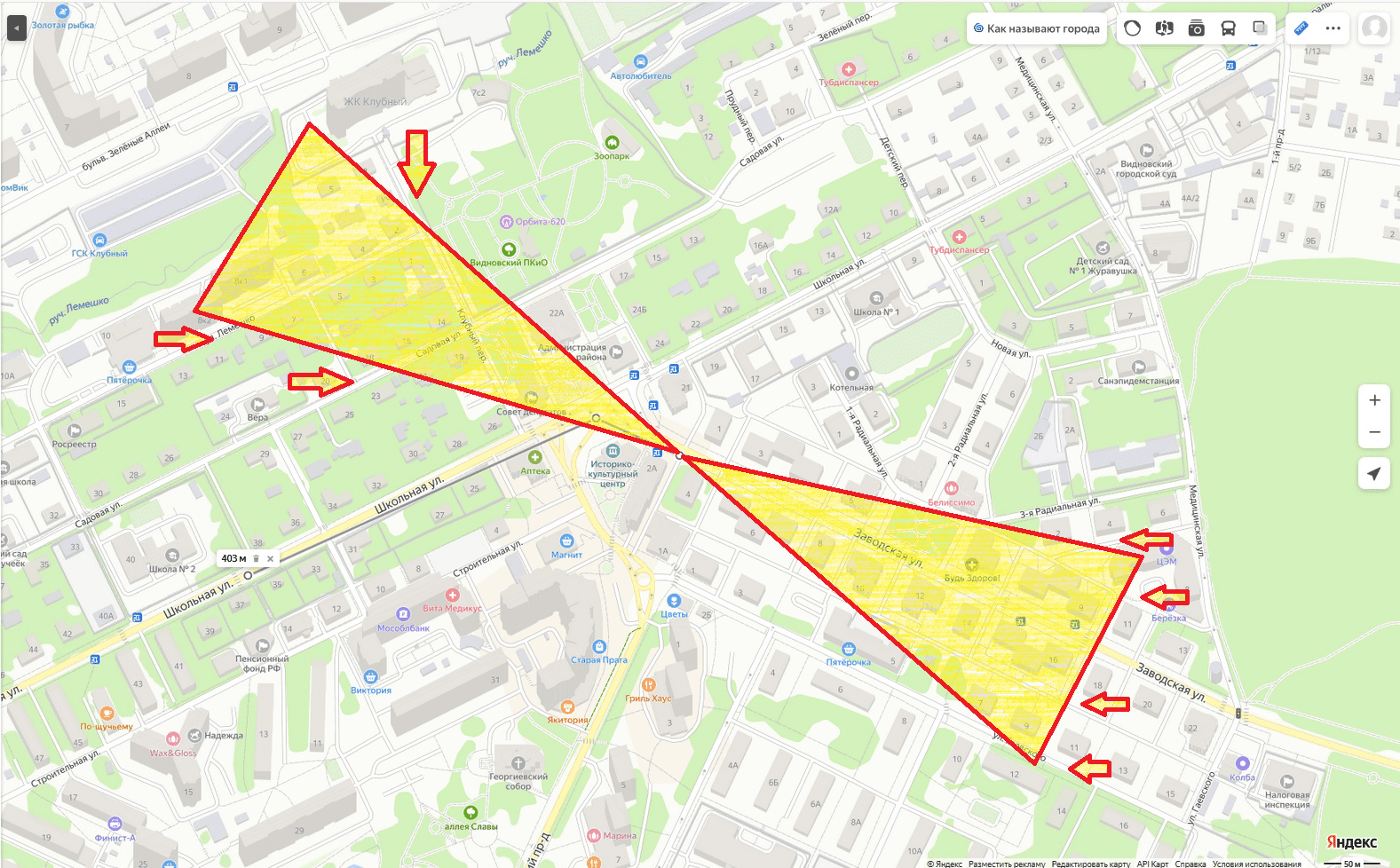

2) DIRTYPE = 2 - ("туда и обратно"). Позволяет несколько снизить количество ложных оповещений за счет учёта указанного азимута. Недостаток виден сразу - на непрямолинейных участках "обратное" направление получается некорректным:
Именно по этой причине в радар-детекторах и комбо-устройствах данный способ, так же, как и предыдущий вариант, практически не используется.
Более того, в базах ряда устройств даже возможность такого указания не предусмотрена, а сокращение за счёт этого размера базы - позволяет прописать в нее дополнительно 2-3 тысячи объектов, "не вылезая" за отведённую под базу место.

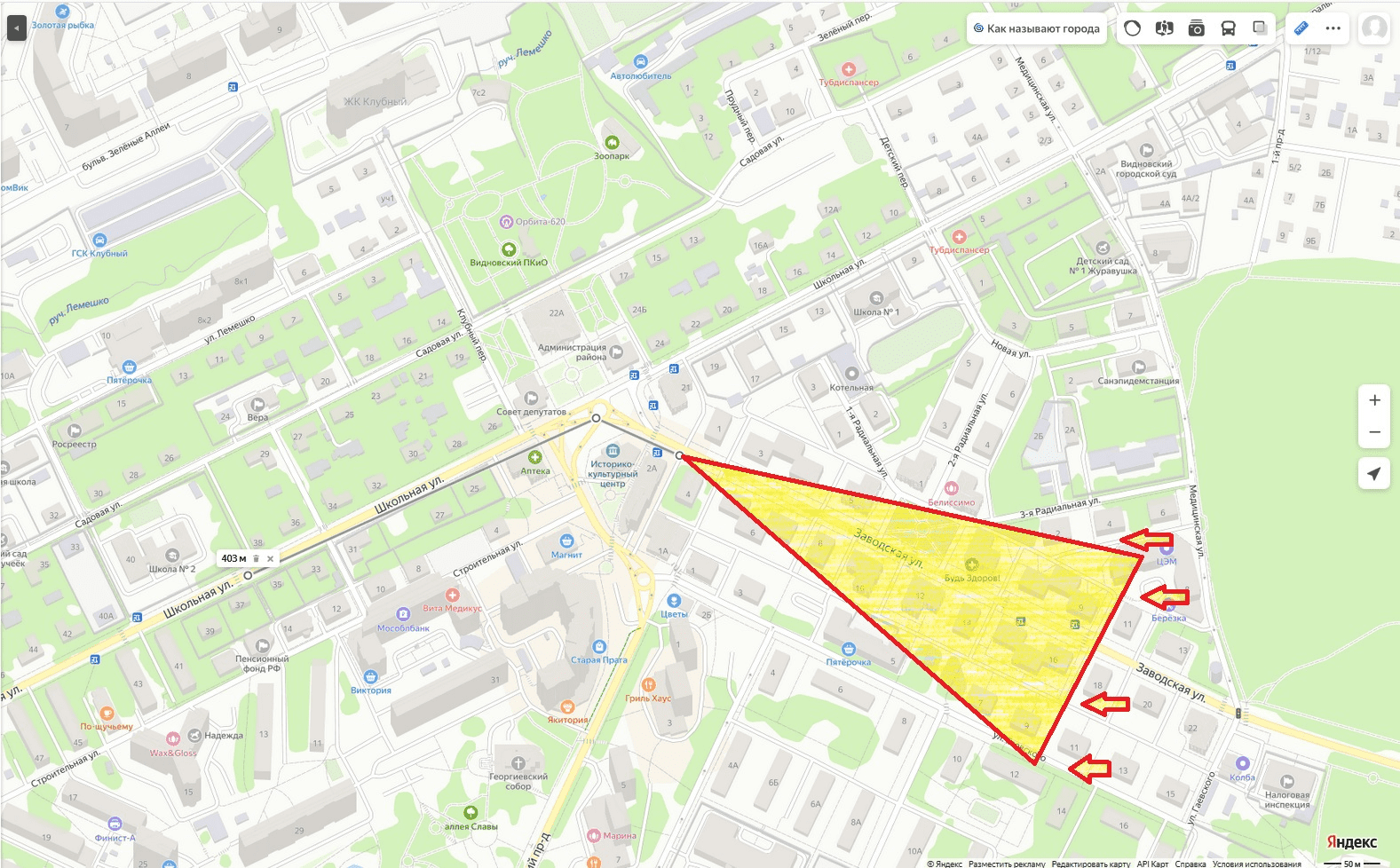

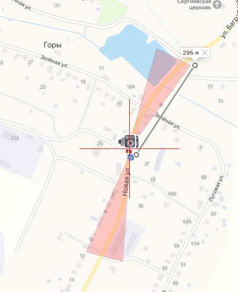

3) DIRTYPE = 1 (только в соответствии с указанным азимутом) - самая распространенная в настоящий момент схема оповещений.

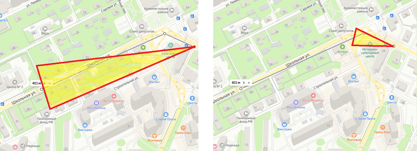

Дистанция оповещения - также, либо фиксированная (возможно, различная для каждого типа объектов в базе), либо (как и в предыдущем случае) зависит от скорости, либо в достаточно продвинутых моделях задаётся значением, прописанным в базе для каждого из объектов.
Ширина сектора оповещения - обычно 30 градусов (хотя у особо одарённых может составлять и 180, т.е. половину окружности и вызывать оповещение при подъезде "сбоку"), в продвинутых аппаратах - может регулироваться атрибутом, прописанным в базе ("широкий"\"узкий" луч, либо вообще значение угла раскрыва в градусах).

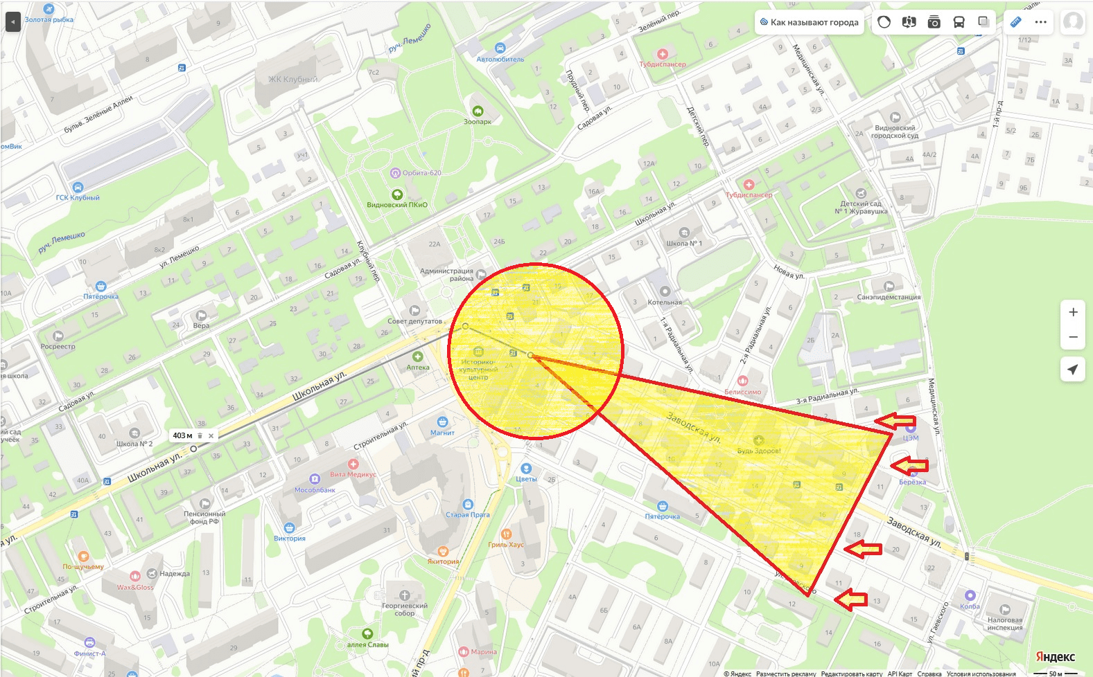

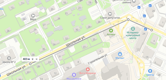

При этом при разборе "а про что меня предупреждали-то?" очень часто забывается, что производители, для компенсации разброса координат, определенных GPS-модулем относительно реальных, при расчетах используют не точные координаты объекта, а зону в некоем радиусе вокруг него (от 50 до 150 метров, в зависимости от качества модуля и своей лени). Т.е. в реале зона, в которой будут происходить оповещения, выглядит как-то так:
Ну и, поскольку современные комплексы фиксации зачастую работают "и в лоб и в спину", в базе для уведомлений о таких системах используется не один, а два объекта, что позволяет, во-первых, задать корректные направления контроля при размещении комплекса не на прямолинейном участке, а во-вторых, задать одному из них признак "в спину".
