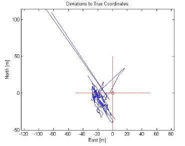

Во-первых, все цифры для рекламных материалов производителей GPS приёмников приводятся для идеальных условий "чистополья" (или, по импортному, "free horizon"), где нет никаких помех, а сам приёмник сигнала надёжно зафиксирован на одном месте. И даже в этом случае координаты, определяемые с его помощью в течение некоторого времени выглядят примерно вот так:
Кстати, несложно догадаться, что изменение измеряемого местоположения на 1 метр в течение секунды придаёт надёжно зафиксированному устройству "скорость" в 3,6 км\ч. Ну и далее - пропорционально.

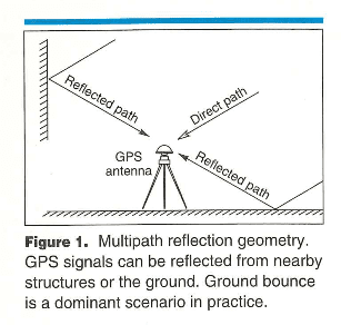

В реальности же условия работы ощутимо отличаются от идеальных и описываются термином "MultiPath", когда один и тот же сигнал с одного и того же спутника попадает в приёмник разными путями:
Разумеется, существуют способы, позволяющие корректировать ошибки, вызываемые подобным эффектом и повысить точность позиционирования (другими словами, его аккуратность - Accuracy).

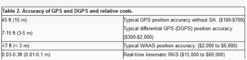

Но, как всегда, есть нюансы. В таблице ниже можно увидеть, как эта точность коррелирует со стоимостью оборудования для её достижения разными способами:
Первая строка - сугубо бытовые устройства (к которым относятся и РД), без всякой коррекции.
Третью и четвертую, по вполне понятным причинам, тут рассматривать смысла не имеет.
Вторая в списке, относительно дешевая технология, которая с развитием электроники начинала потихоньку внедряться и в более дешевом бытовом сегменте:
уже 4 года как на территории РФ недоступна. Впрочем, некоторое приближение к ней даёт использование комбинированных приёмников GPS-ГЛОНАСС.

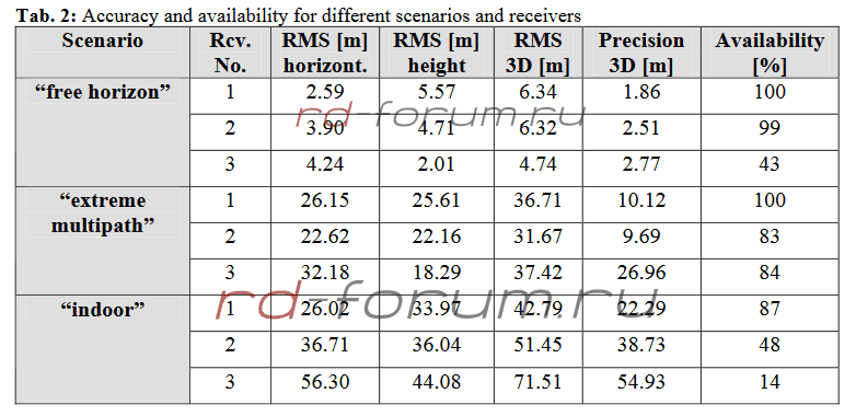

Также, некоторый положительный эффект создаёт более высокая чувствительность современных приёмников, но... Давайте рассмотрим на конкретном примере. В таблице ниже приведены результаты измерения точности трёх различных приёмников (с примерно одинаковой чувствительностью) в трёх различных ситуациях (нас, конечно, больше интересуют отклонения по горизонтали RMS horizont):

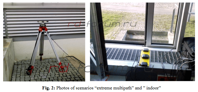

Сценарии, при которых производились измерения, описываются следующей картинкой:
Т.е. последний сценарий (indoor) максимально приближен к условию расположения детектора в автомобиле. И, чем ближе устройство будет находиться к экранирующей сигнал спутников металлической крыше, тем дольше оно будет стартовать при включении и тем большую погрешность давать в ходе работы.
Итого, как видим в результате, координаты, получаемые от GPS приёмника в РД, легко способны гулять на +\- 50 метров относительно реального положения (и легко давать "скорость" в 3-4 км\ч).
