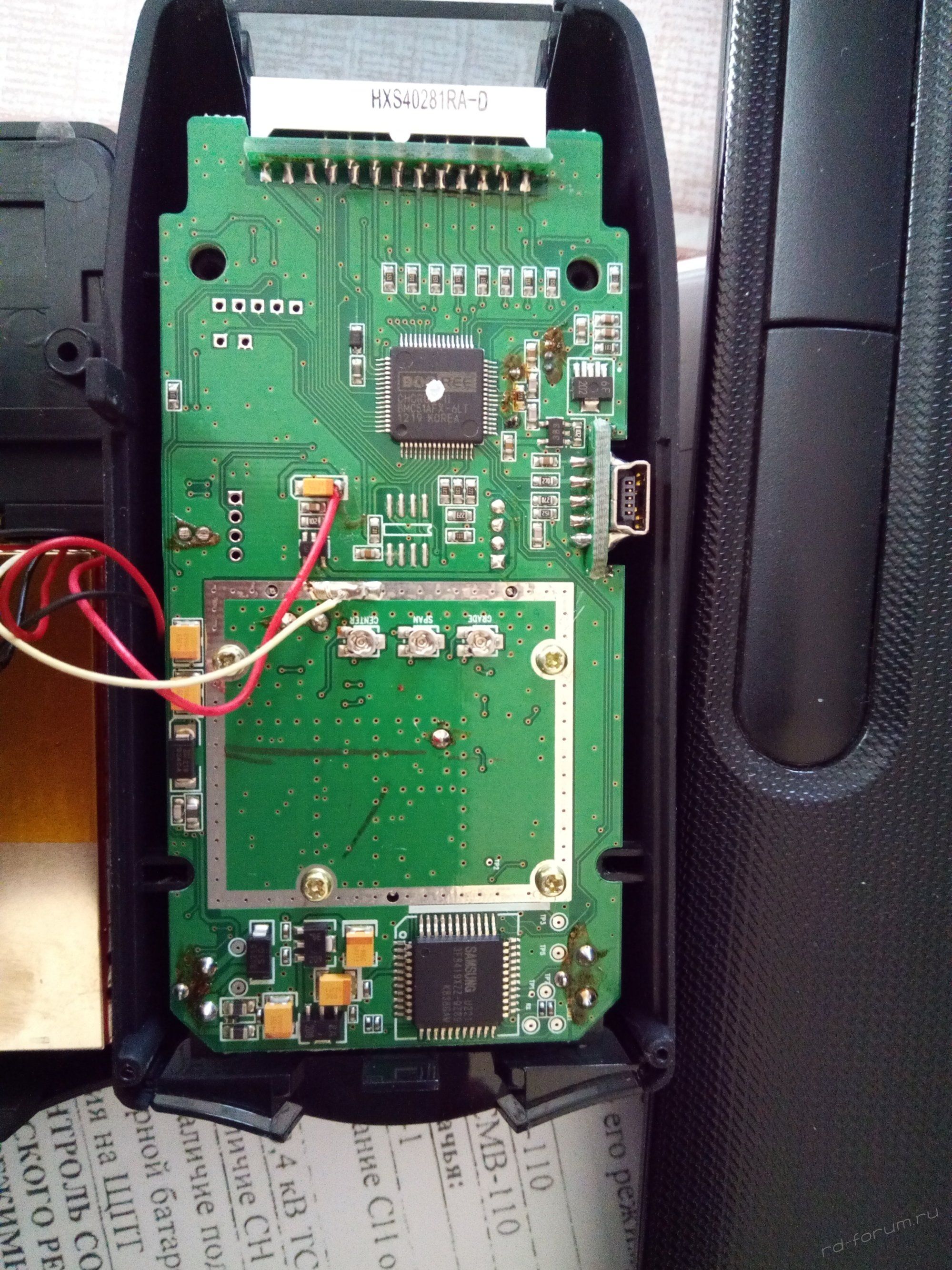

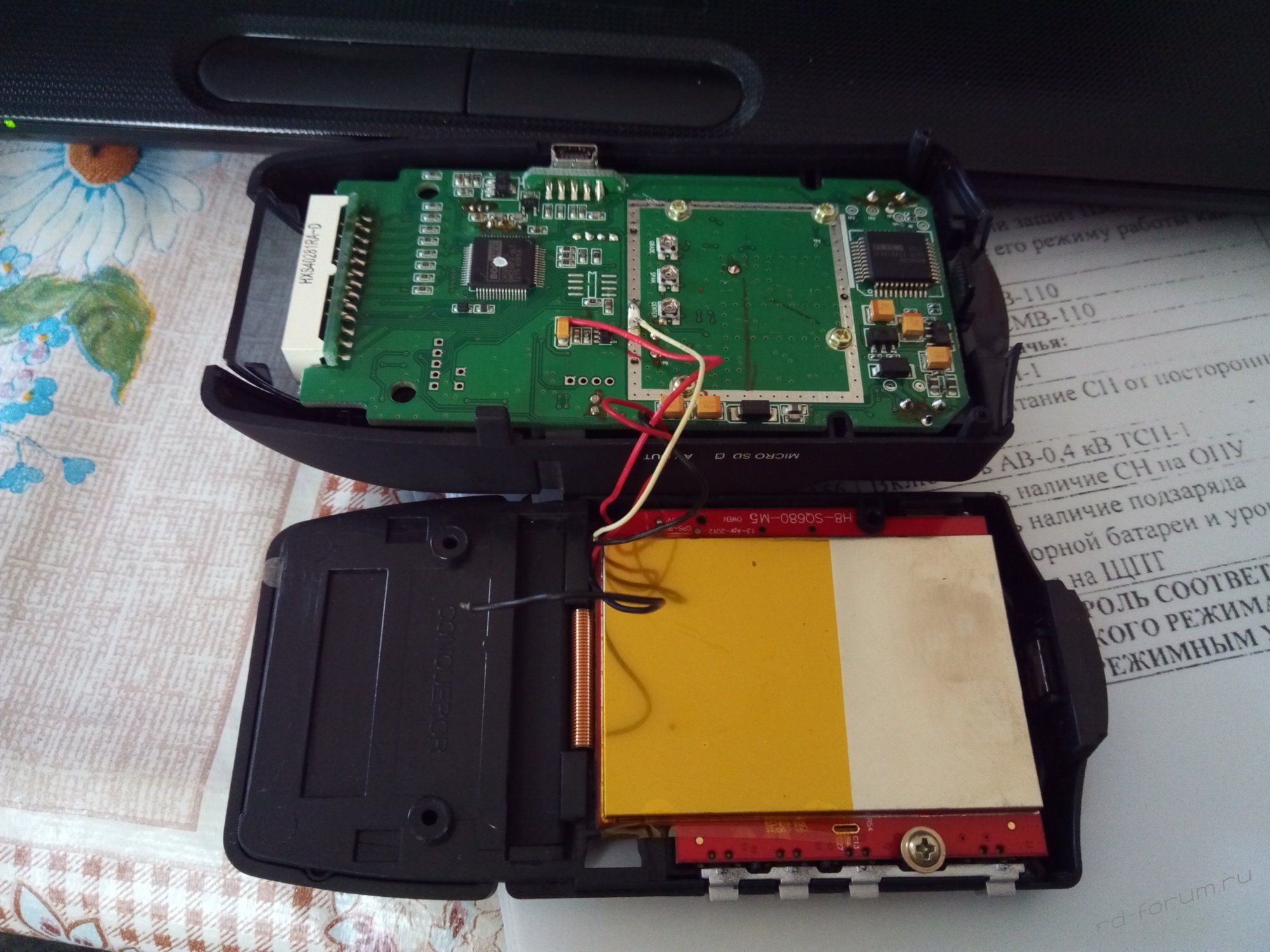

Анапа
16.01.2013
highscreen
хонда
Всем здрасти. Подскажите пожалуйста откуда оторвался проводок?
Когда разбирал, сразу не обратил внимания на него. Может он и не нужен? Экранчик показывает, звук из динамика слышен.
andefim
12.11.2013
963
Россия
sho-me combo 1 signature
Outlander GT
Судя по цвету "земля". Возможно надо смотреть с другой стороны платы.
Анапа
16.01.2013
highscreen
хонда
Пробовал вытащить плату, но что-то мешает. Да вроде проблем в работе не обнаружено. камеры, время и приветствие говорит точно также.

Возможно это "экран". Можно взять тестер и прозвонить.
А если все работает, то и не стоит трогать. Хотя лично меня бы червячок бы точил. :)

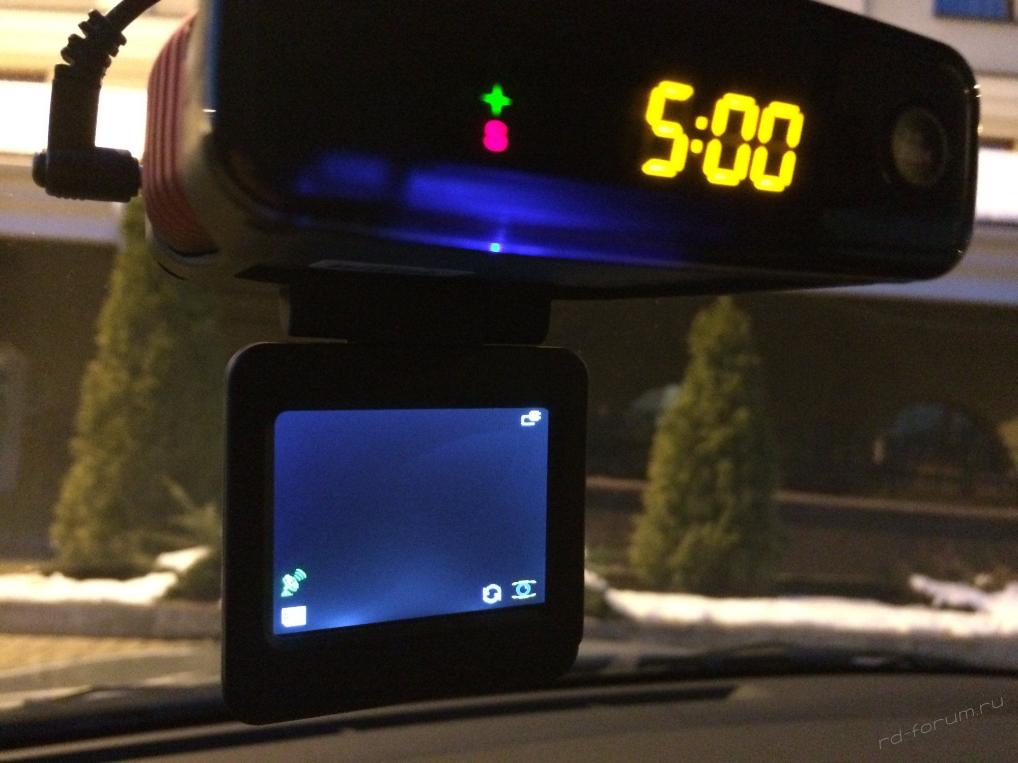

Давно уже появилась проблема- когда установлен в машине- нет на дисплее изображения с камеры, значки на дисплее отображаются, а видео не пишет. Когда подключаю от компа, пишет dn (режим загрузки), изображение с камеры есть. Раньше была та же самая проблема, обновил, нажал reset и заработало. Сейчас не выходит. Использую только как антирадар.
Какие мысли?

На карточке что записано в момент не работы камеры? Черный фон?

Ничего не записано с сентября месяца. Вытащил карту, глянул, вставил обратно, заработало видео и изображение на экране появилось. Но уже опять не работает.

Такое видел, когда отключал шлейф объектива. Можно попробовать переставить шлейф камеры. Карточку меняли? Форматировали? Может карта занята нестираемыми файлами?

Почитал мануал) Рискну предположить, что просто западает кнопка камеры, а от долгого нажатия по инструкции отключается регистратор! Сейчас работает, буду наблюдать)

Тогда и на мониторе значков не должно быть.
