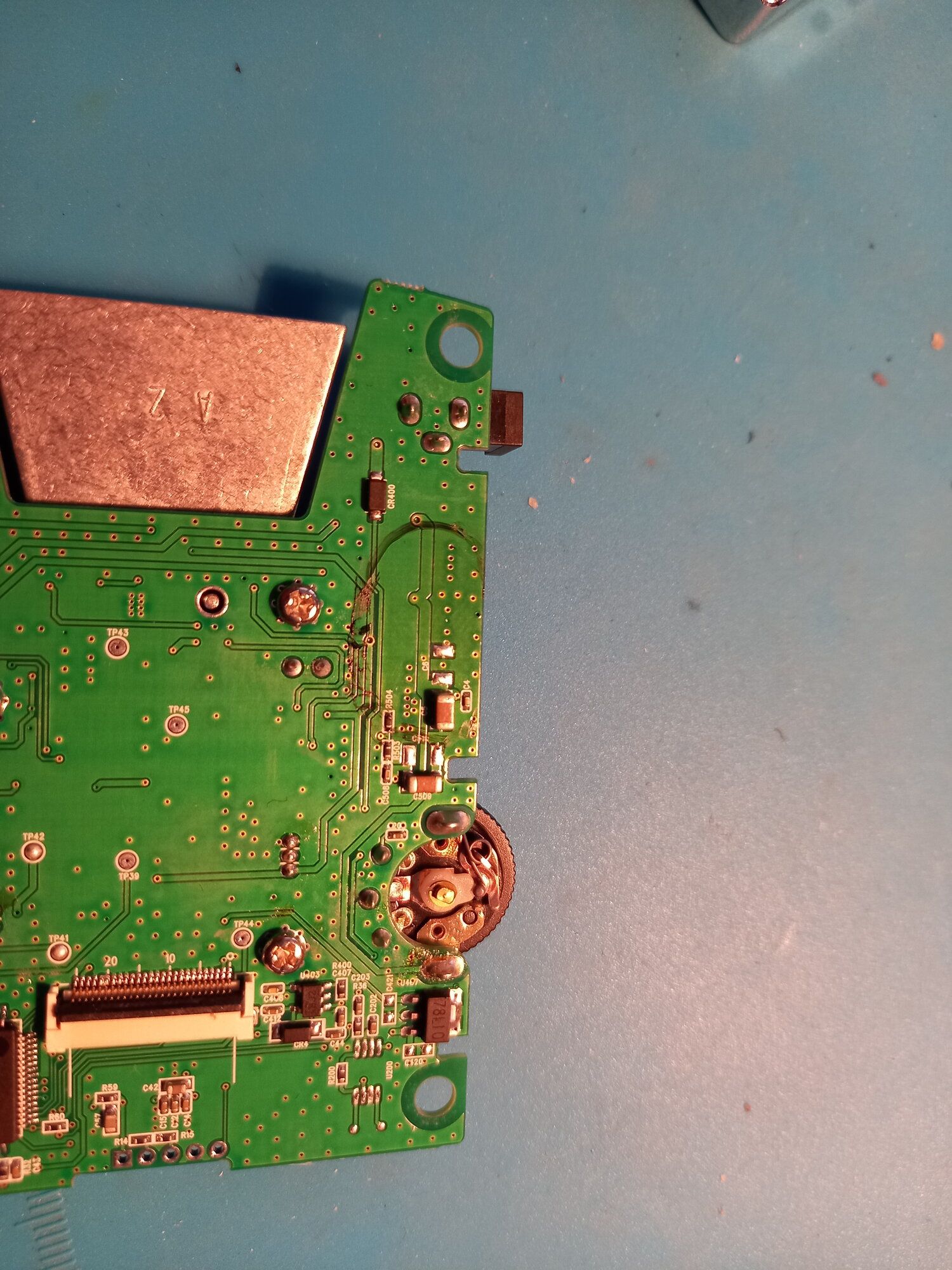

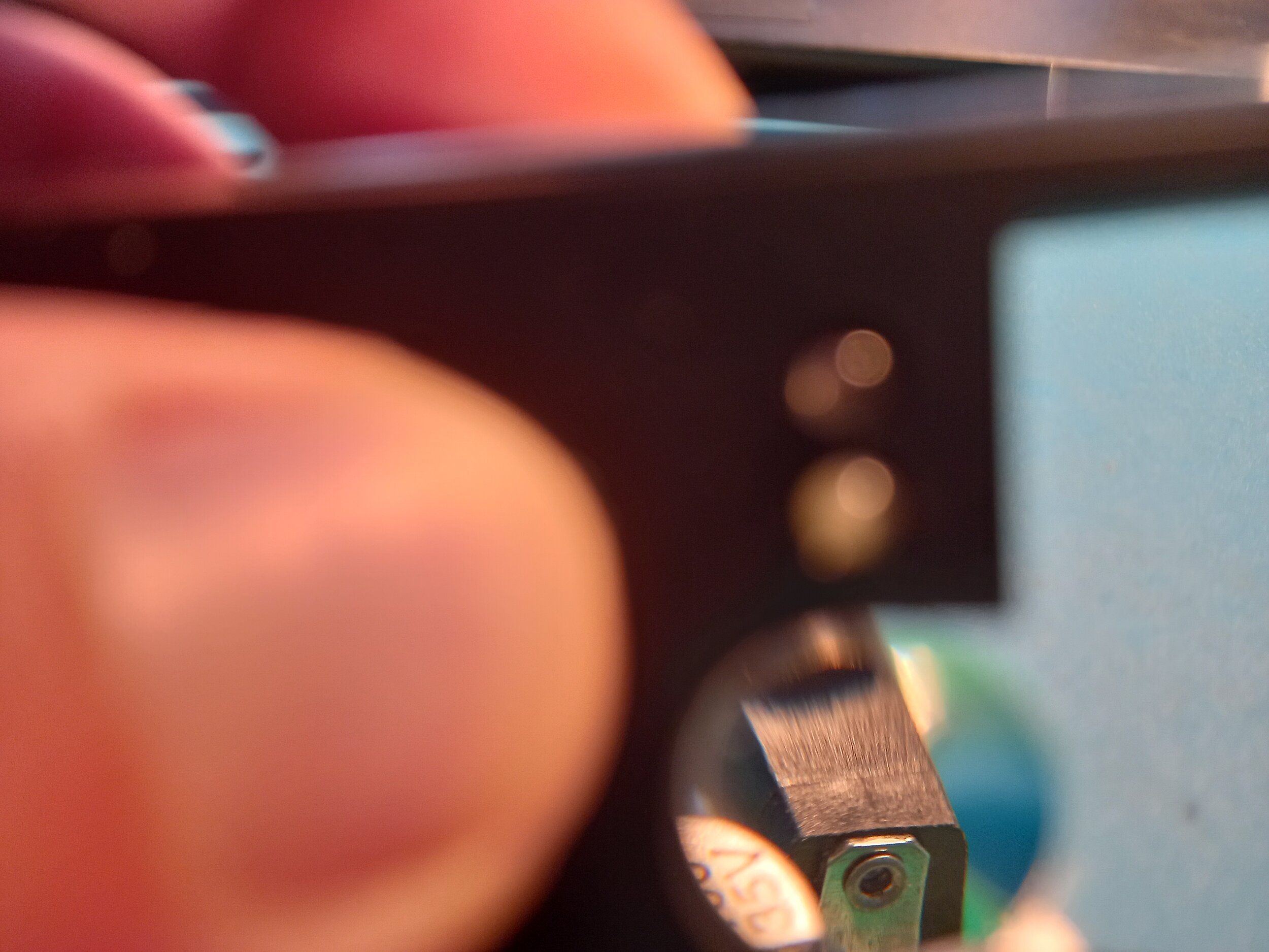

Первое что нужно попробовать - это прошить ( залить ПО и звуковой файл ).
Второй вариант - проверить надежность контакта в гнезде питания : включить аппарат и покачать провод у гнезда. Если прибор выключается , то это плохой контакт в гнезде. Необходимо проверить пайку гнезда к плате и подпаять центральный контакт с обратной стороны разъема.
Фото разъема до пайки и после.
Третий вариант - самый не благоприятный. На фото отмечено место нагрева на плате. Если в этом месте есть потемнение лака или ощутимый нагрев во время работы - то это замыкание на плате и лечится только заменой платы целиком .
Проблемное место обведено чёрным маркером :

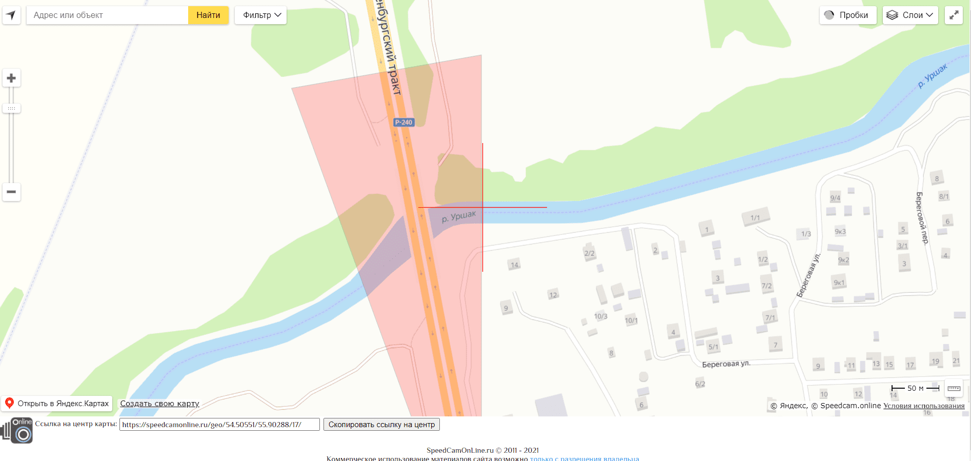

Здравствуйте! Использую уже не первое устройство Вашей компании Intego. На ВСЕХ из них от Platinum до Topgun есть одна и та же ошибка. Сейчас преимущественно использую Superior.
Ошибка заключается вот в чем. Примерно в центре моста через реку Уршак с координатами Камеры ГИБДД на карте speedcam.online | | Просмотр недалеко от д. Булгаково Уфимского района ВСЕ устройства предупреждают об опасности "Опасный поворот", и делают это предупреждение с ОБЕИХ сторон при приближении, хотя никаких поворотов на мосту конечно же нет и не было никогда. Перепроверил карту speedcamonline, и даже стороннюю карту, которую тут непринято упоминать, но на них нет нанесения "Опасного поворота". Ставлю самые свежие базы с оффициального сайта. Прошу устранить глюк
