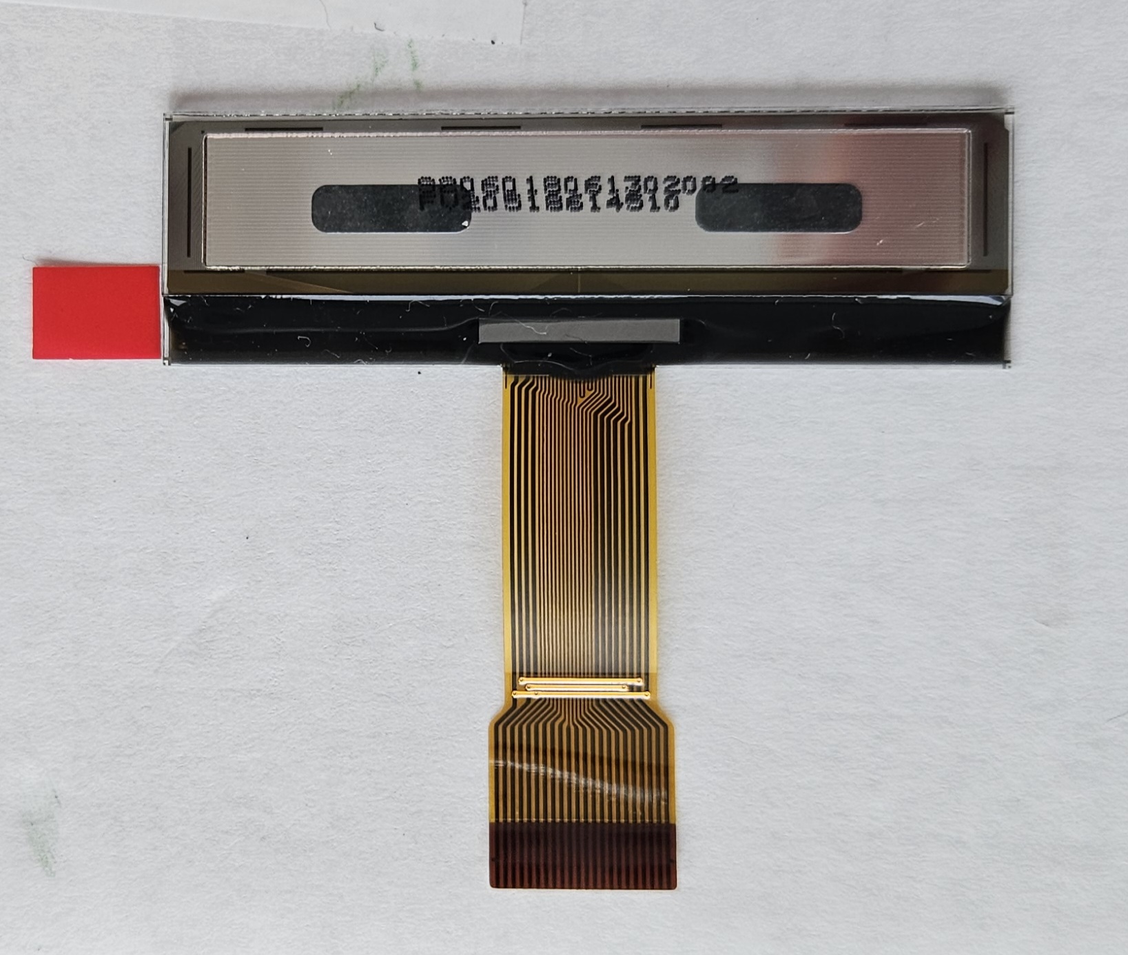

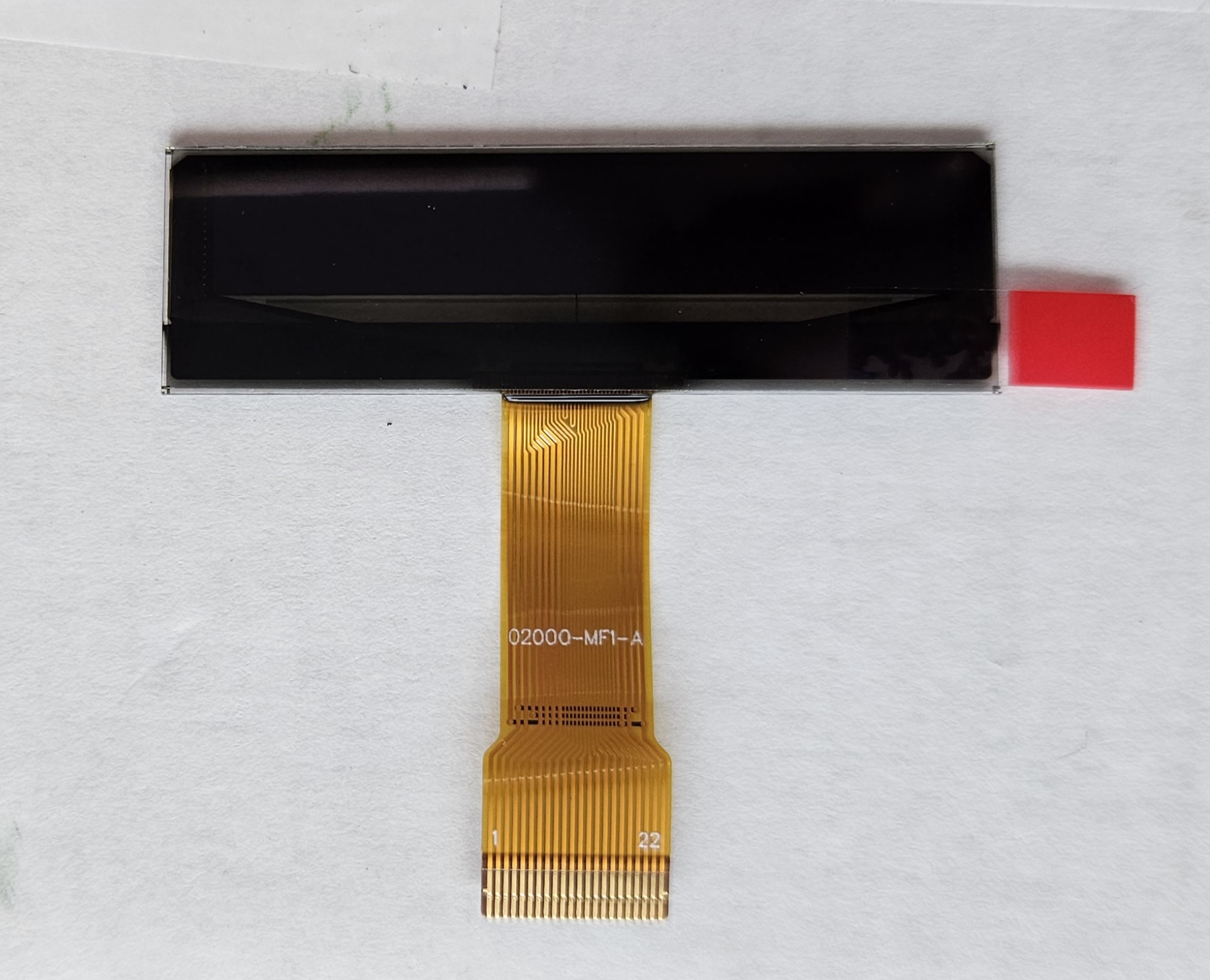

Кто-нибудь пробовал менять экран? Он там приклеен к корпусу?
2 681
@PinkFloyd, да, сам oled-индикатор (экран) приклеен двухсторонним скотчем к пластиковой оправке. Качественно так приклеен...
VyacheslavM
29.08.2020
7
Новосибирск
Chevrolet Tahoe 2011
А сам процесс замены, если отбросить процесс отклеивания экрана и очистки старого скотча, трудоемкий? Без паяльника же?
2 681
1 разъём, в который вставлен шлейф этого экрана. Никакой пайки.
