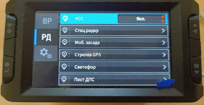

Добрый день. Подскажите пожалуйста. У меня sho me Visio pro. Все камеры которые работают на среднюю скорость он отображает как обычные. То есть не считает среднюю скорость а просто показывает что это простая камера на скорость а не участок средней скорости. В настройках КСС включен. Всю голову сломал что делать с этим. На днях ехать на юг 1700 км, а у меня такая проблема. Есть варианты решения?

Ну нет сейчас средней скорости в РФ. Уже года как полтора. Суды задолбались отбивать штрафы за среднюю скорость и их отменили. А я задолбался долбать шоми и гафа.
Вариант решения есть. Ехать себе спокойно и притормаживать перед камерами.

Дело в том что на том сайте откуда берутся базы для радар детектора( speedcamonline.ru) эти камеры указаны как КСС. Почему тогда в радаре отображаются как обычные?

Потому что внести изменения в выгрузку базы оказалось дешевле, чем оплатить корейцам (китайцам?) изменения в прошивке устройства для того, чтобы КСС можно было отключить через меню устройства.

Отключить КСС можно через меню радара, если кому то эта функция не нужна, а вот в базу эту информацию уже не добавить самому.

Во-первых, сейчас КСС конвертируются для оповещения, как маломощные камеры.
Во-вторых, отключение КСС через Меню есть возможность отключать КСС

Вот и ответьте, будьте так добры, на вопрос - почему, если раньше (до недавнего времени) КСС были в файлах с базами для ваших аппаратов правильные, т.е. с точкой начала и окончания, а в меню (судя по словам других людей, я этого лично не проверял) отключение/включение КСС не влияло на работу аппарата, зачем было править базы, удаляя из них важную информацию об участках со средней скоростью, вместо того, чтобы поправить прошивку, дабы она корректно обрабатывала информацию из базы?
Я понимаю, что, наверное, есть древние модели аппаратов, где нет возможности отключения КСС, вот для них и надо было базы в другом формате создавать. Но не для всех же подряд аппаратов!
И как сейчас быть жителям Беларуси, где КСС никуда не делся? Сушить вёсла?
