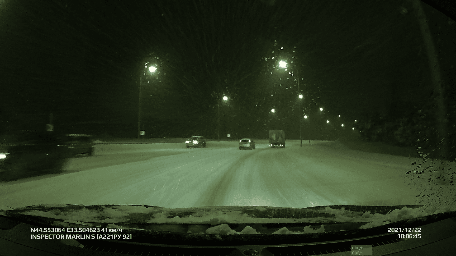

Добрый день, есть проблема с фокусировкой камеры, особенно заметно в ночное время.
Грешил на нити нагрева лобового стекла, но на другом авто та же самая ситуация.
Как это можно решить?
2 681
@mariner911, если аппарат гарантийный - то обращением в СЦ для замены модуля камеры, если не гарантийный, то разобрать, убрать фиксатор резьбы на объективе (это капелька лак-клея) и, плавно вращая объектив в держателе, добиться фокусировки на бесконечность, потом так же зафиксировать (каким-либо лаком, для ногтей подойдёт, но не термоклеем).

Спасибо за информацию )
