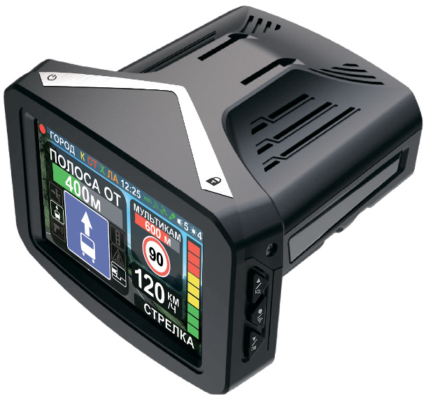

Отдельной темы про такой интересный комбо-аппарат до сих пор не было, а он уже год назад как был анонсирован на официальном сайте.
В продаже появился в начале 2022 года, но ни отзывов, ни обзоров по нему спустя полгода всё ещё нет. А очень и очень зря. Потому что по сравнению с 1300-й версией - это почти то же самое, только лучше. Во всём, кроме видеосенсора. Почему сэкономили и поставили SC200Ai вместо iMX307 - не совсем понимаю. Экономия копеечная, а впечатления портит очень сильно. И не только впечатления, но и непосредственно картинку.
Полное описание можно посмотреть на странице официального сайта.
Краткое:
Видеосенсор - SmartSens SC200Ai, FullHD, максимальное разрешение 1920х1080
В угоду маркетингу - программная интерполяция до 2304х1296
Процессор - SigmaStar SSC8339DN
Дисплей - 2.7" матовый, настоящий IPS
Угол обзора камеры - заявлен 160°
Возможность подключения дополнительной камеры "VX-050" с разрешением 1280х720
Видеокодек - H.264, котнейнер MOV
Поддержка карт памяти - заявлена до 64GB, по факту 128GB тоже понимает.
Рабочая температура - заявлена от -10°С до +50°С при относительной влажности 95%
Питание - 12В через стандартный круглый штекер, как у большинства РД
Внутренний источник питания - ионисторы, ёмкостью 5F.
А также: G-Сенсор, GPS-информатор и WiFi для обновления как его базы, так и прошивки через приложения для IOS и Android.

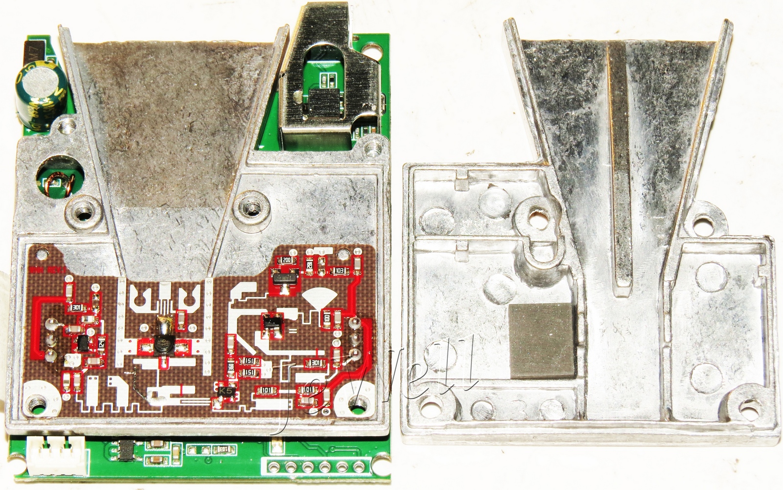

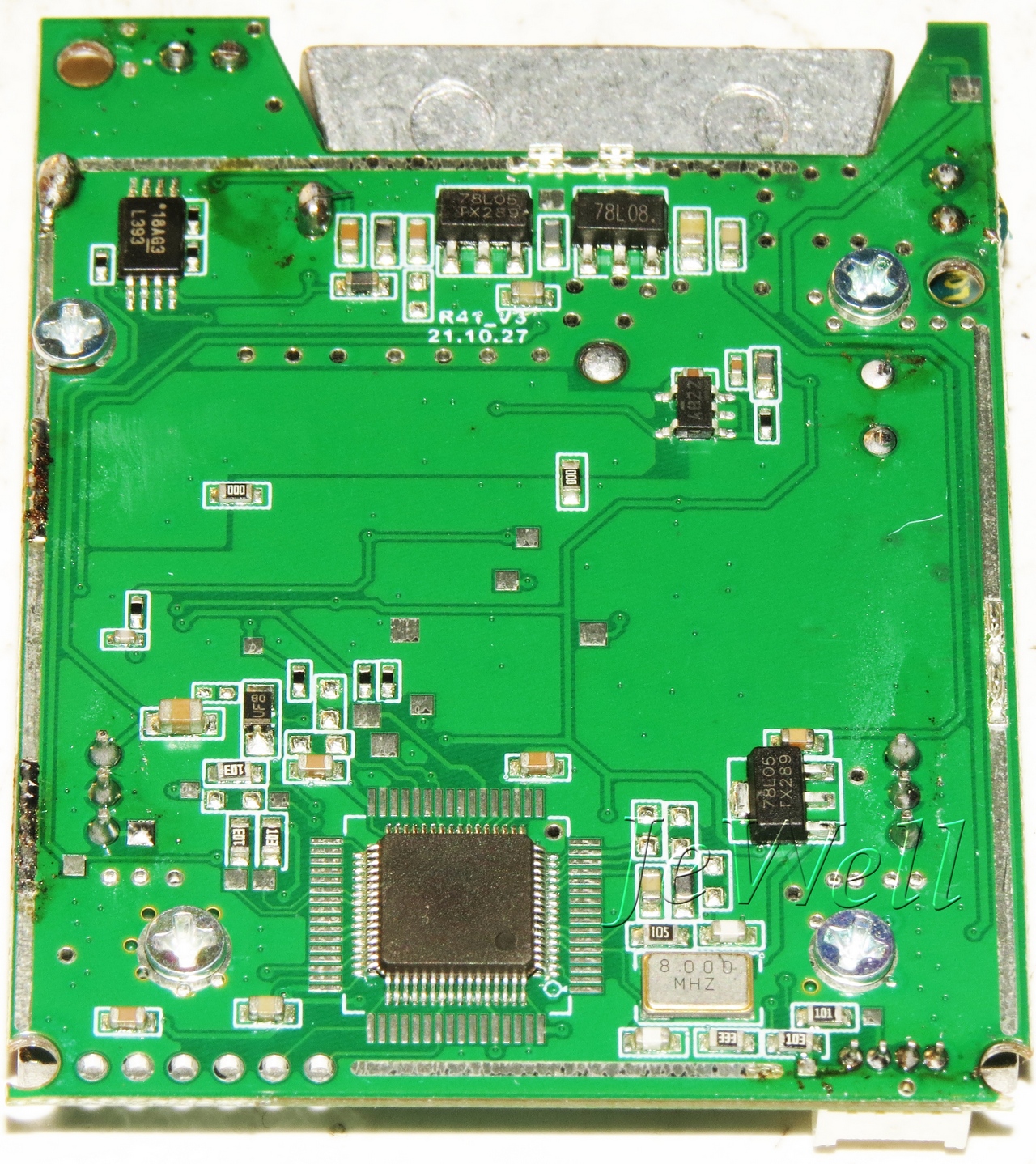

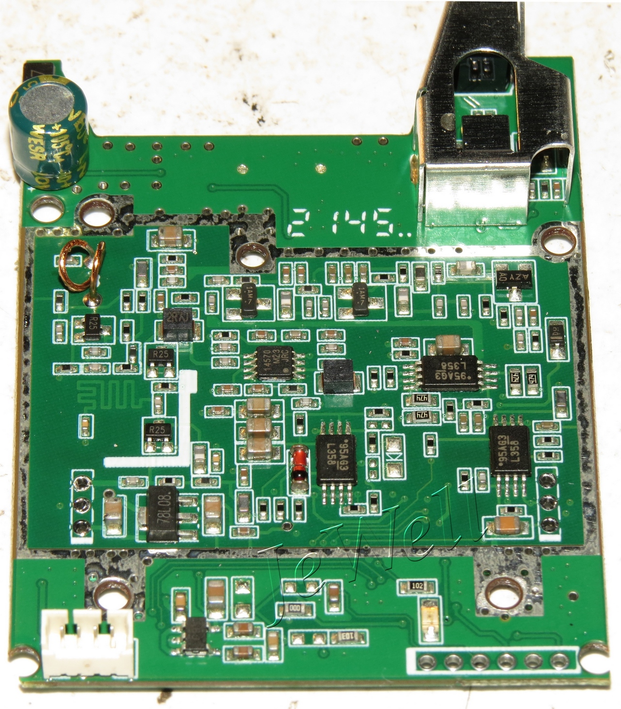

Ну и радар-детектор на базе китайского сигнатурного модуля с неопознанным процессором без маркировки (предположительно Nation N32G452) с хорошей чувствительностью, хоть и без LNA:
