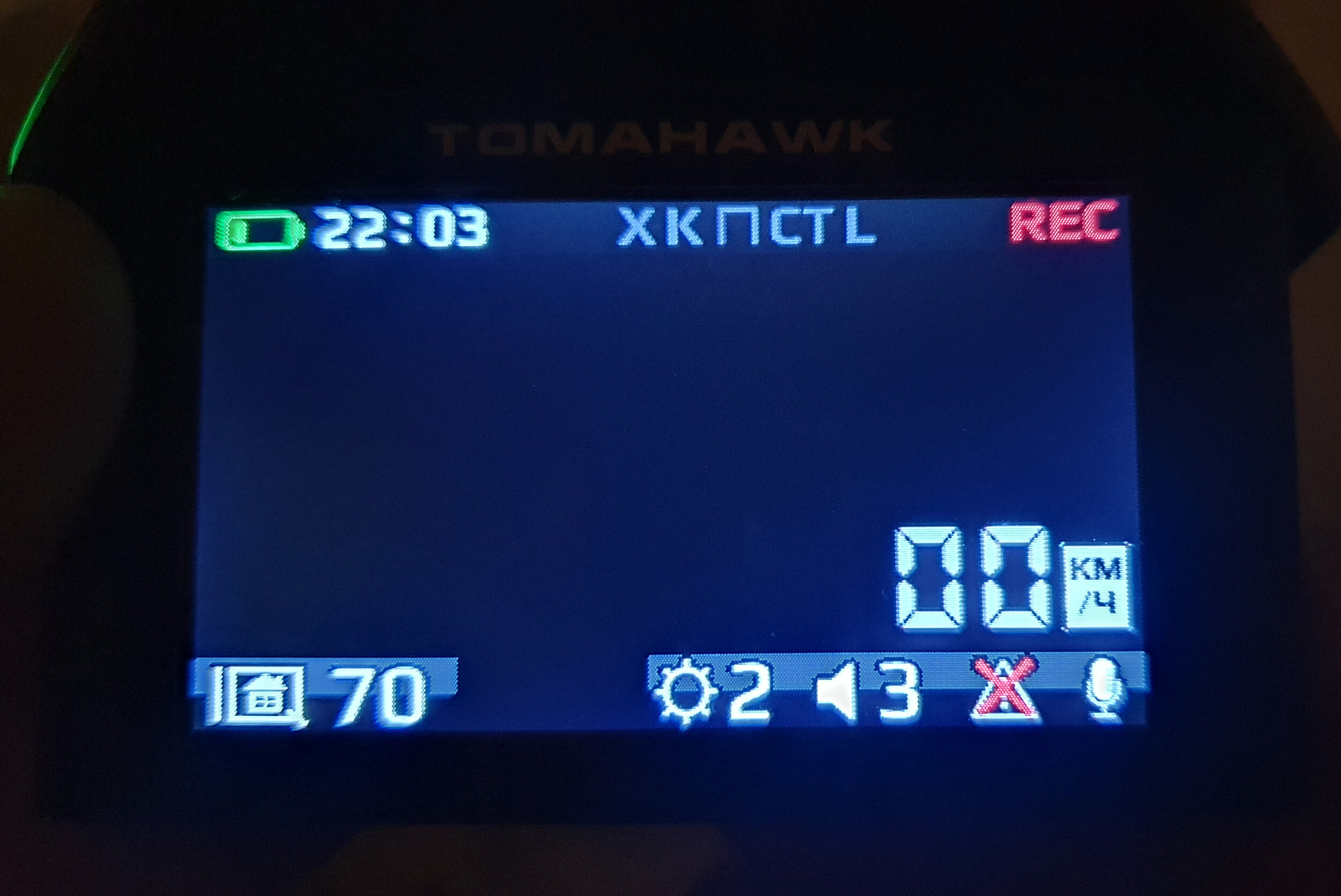

Доброго времени суток! Подскажите пожалуйста, что за значёк на экране восклицательный знак в треугольнике?? Ещё и перечёркнутый! В инструкции ни слова про него, что это и как им управлять. Если сделать сброс, то перечёркнутость исчезает, прибор говорит обо всём как надо, но потом он каким то образом сам зачёркивается и прибор частенько начинает сообщать не обо всём. Все настройки облазил, как только не эксперементировал, но логики не понял. Может кто знает...

Выглядит так.

Добрый день! Это значок акселерометра.

Благодарю! Теперь понял) Я его действительно отключил, а то часто фоткает даже на самом низком уровне чувствительности. Значит показалось, что прибор не обо всём начинает говорить, то ли не говорит когда не нарушаешь, но такое точно бывало не раз, на экране кажет, а девка молчит.

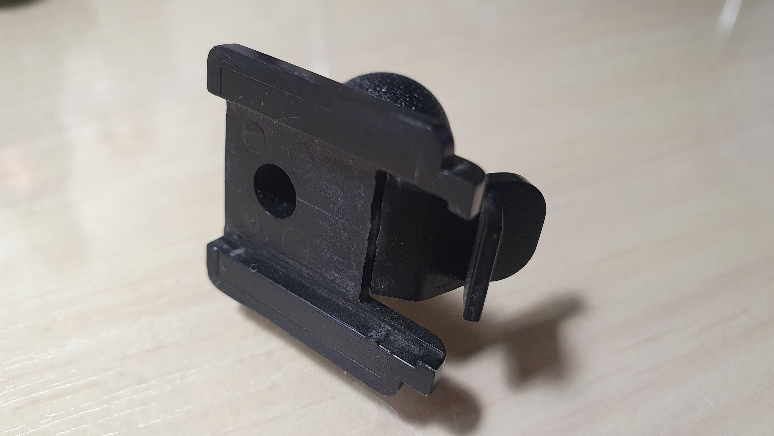

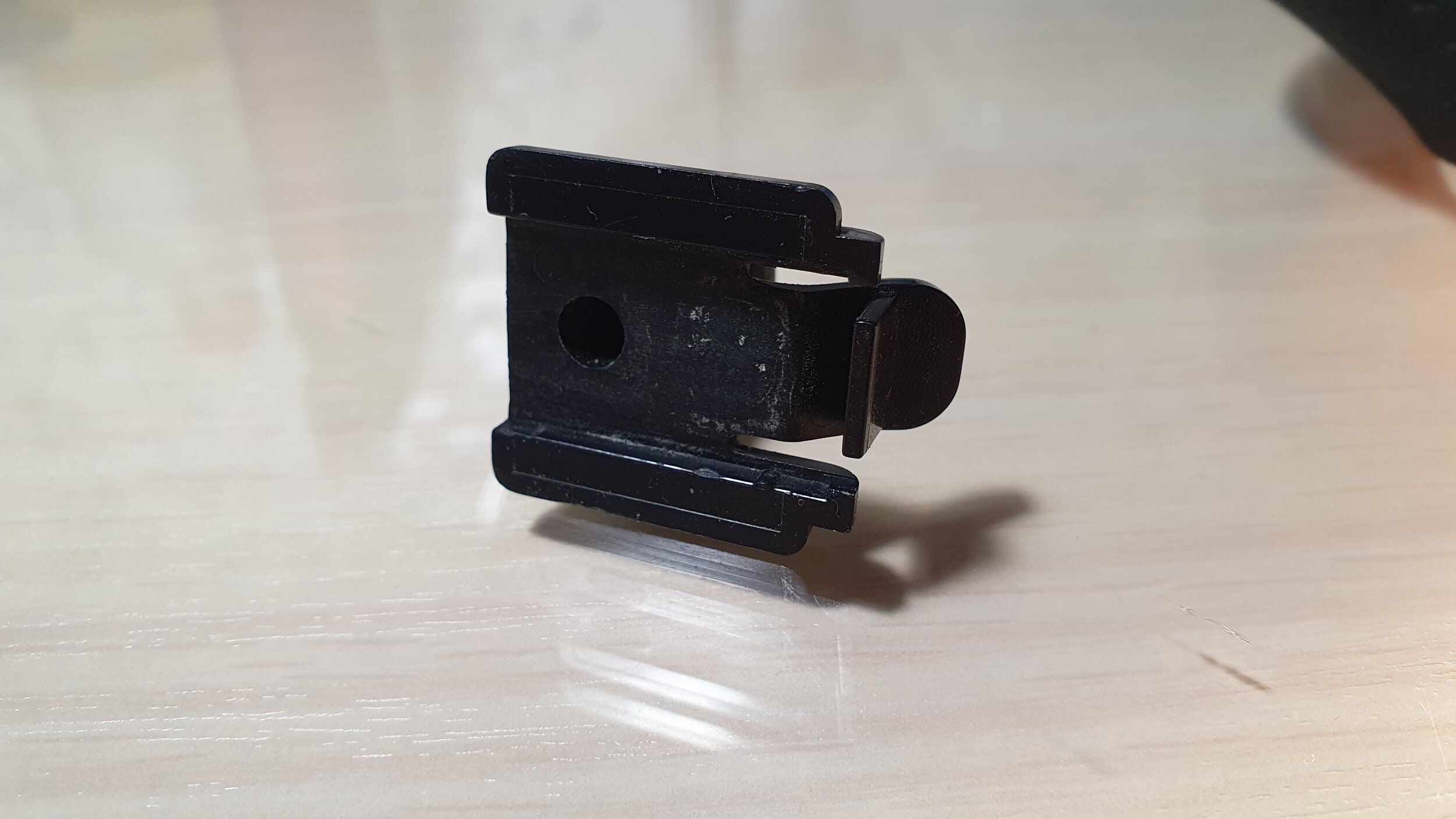

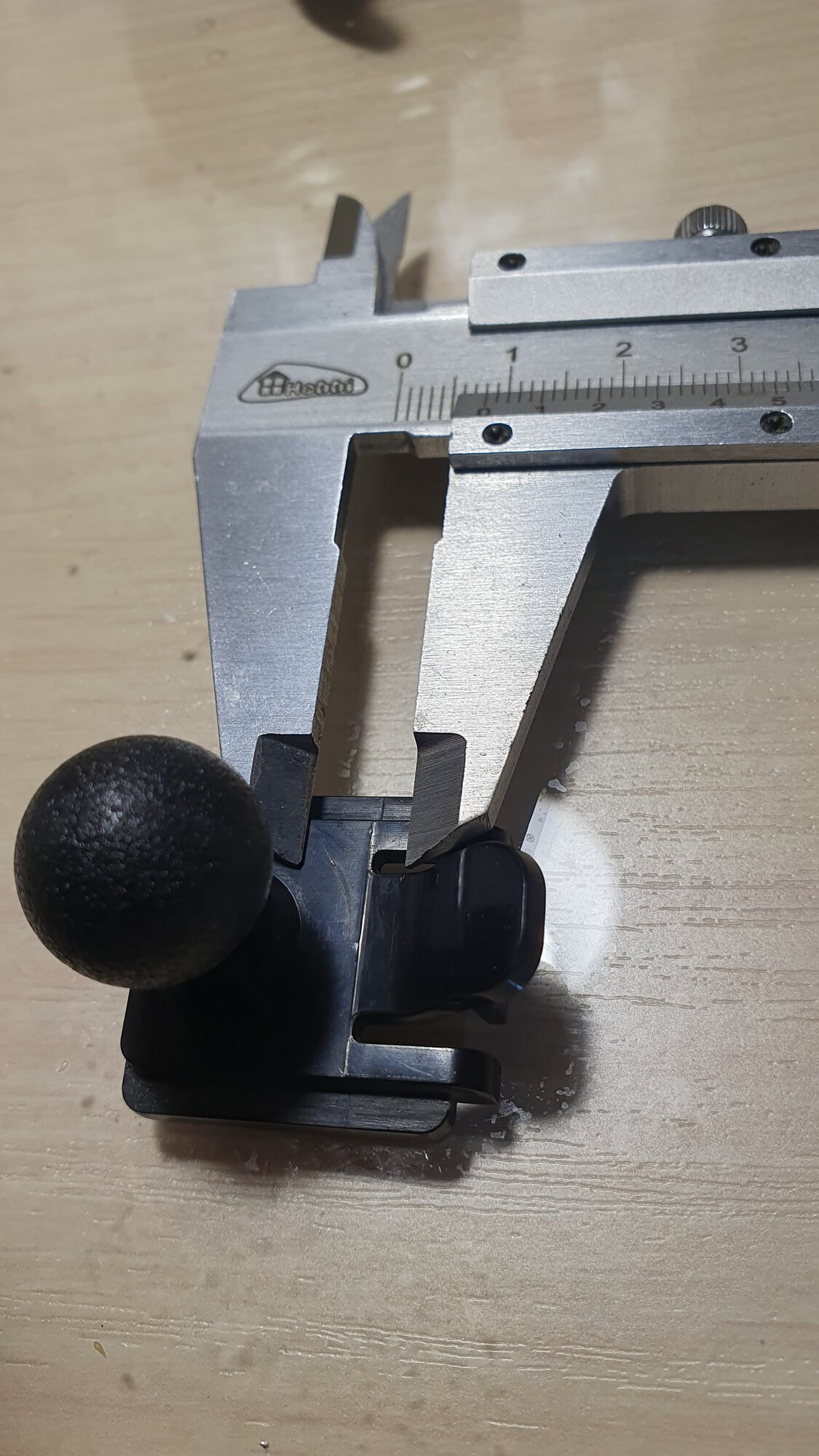

Регистратору уже года 3 и вот наконец сломался язычок фиксатор на креплении. Жена сегодня принесла. Я ждал этого момента. Ума не приложу что можно сделать накрепко. Клеить понятно дело бесполезно. Вот размышляю... Пока придумывается наклеить пластину из пружинистой калёной стали на этот излом, типа как от пилки по металлу.

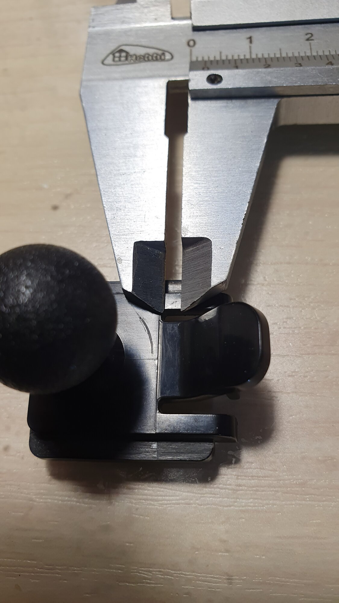

Похоже это не реально. 2мм остаётся, да там уже изгиб язычка начинается. Может шлямбу эпоксидки капнуть, но опять таки обломится, причём достаточно быстро. Нужно что то пластичное. Пока заклеил на суперклей, чтобы совсем не отлетел. Буду размышлять дальше чем укрепить. Есть мысль просверлить отверстия, прошить и пропитать суперклеем. Как то уже делал примерно такую защёлку, но она не такая миниатюрная. До сих пор держится крепче, чем было.

Соединить с основанием отломленный язычок и в таком состоянии на верхнюю часть можно вплавить продырявленную стальную тонкую пластинку, вырезанную по размеру. Т.е. вся "эластичность" будет на ней, а пластик как был отломленный, так и останется. А держаться будет именно за счёт того, что в него вплавлена эта пластинка. Я имею в виду такую, как щупы для определения толщины зазора свечей. Такую же вот стальную пластину найти, но соответствующей толщины, чтобы и форму держала (довольно толстая) и была эластичной при этом. Насверлить в ней несколько дырок, а потом просто вплавить её, разогревая паяльником, в это крепление. Сквозь дырки расплавленный под ней пластик будет вылазить, его сверху жалом паяльника прижать, тем самым сделав совеобразные заклёпки.

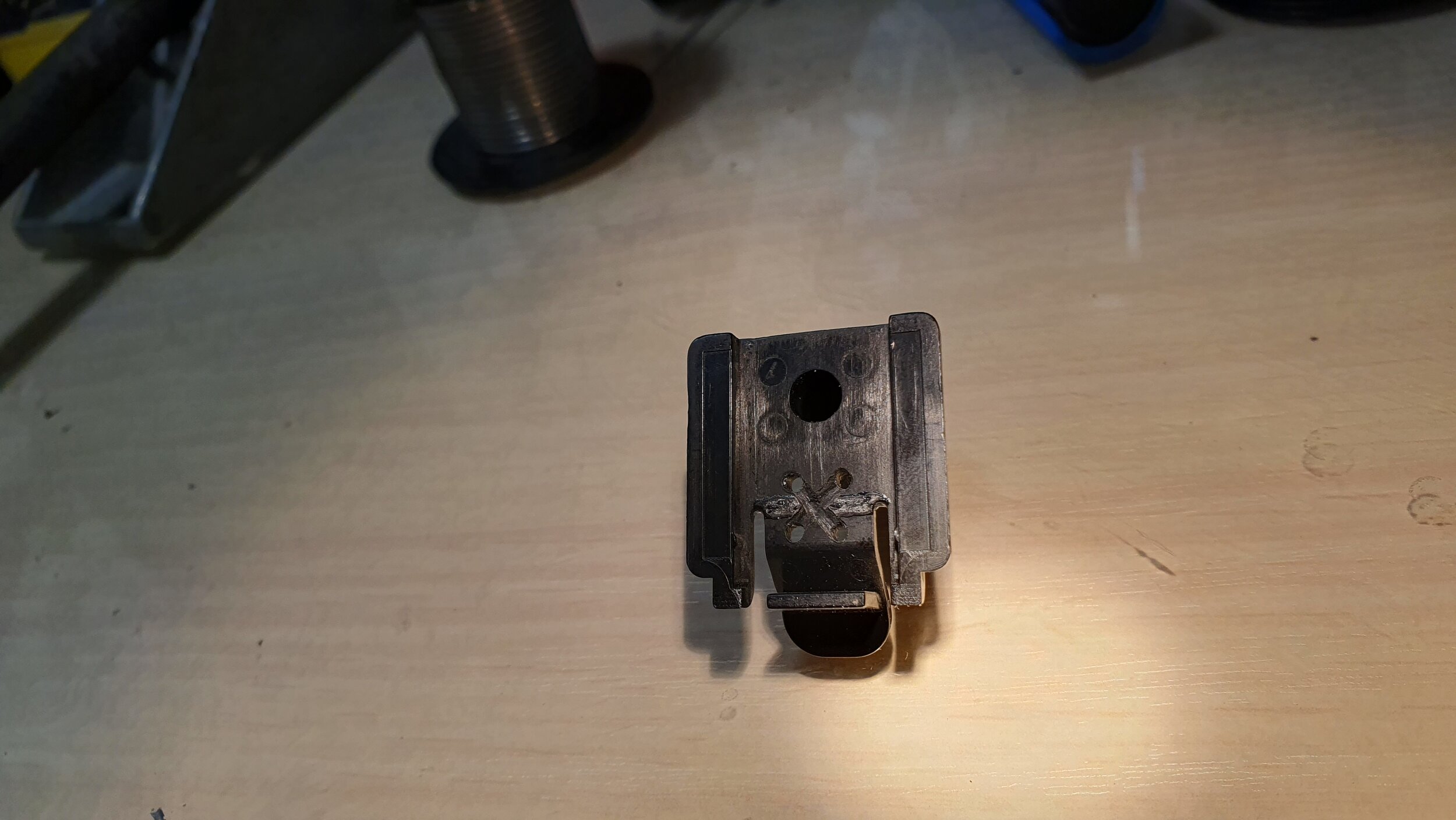

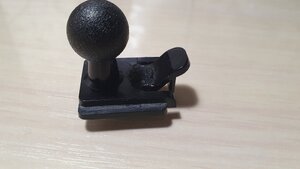

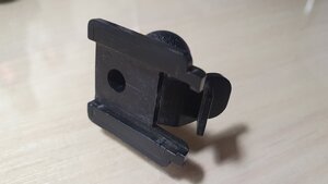

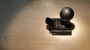

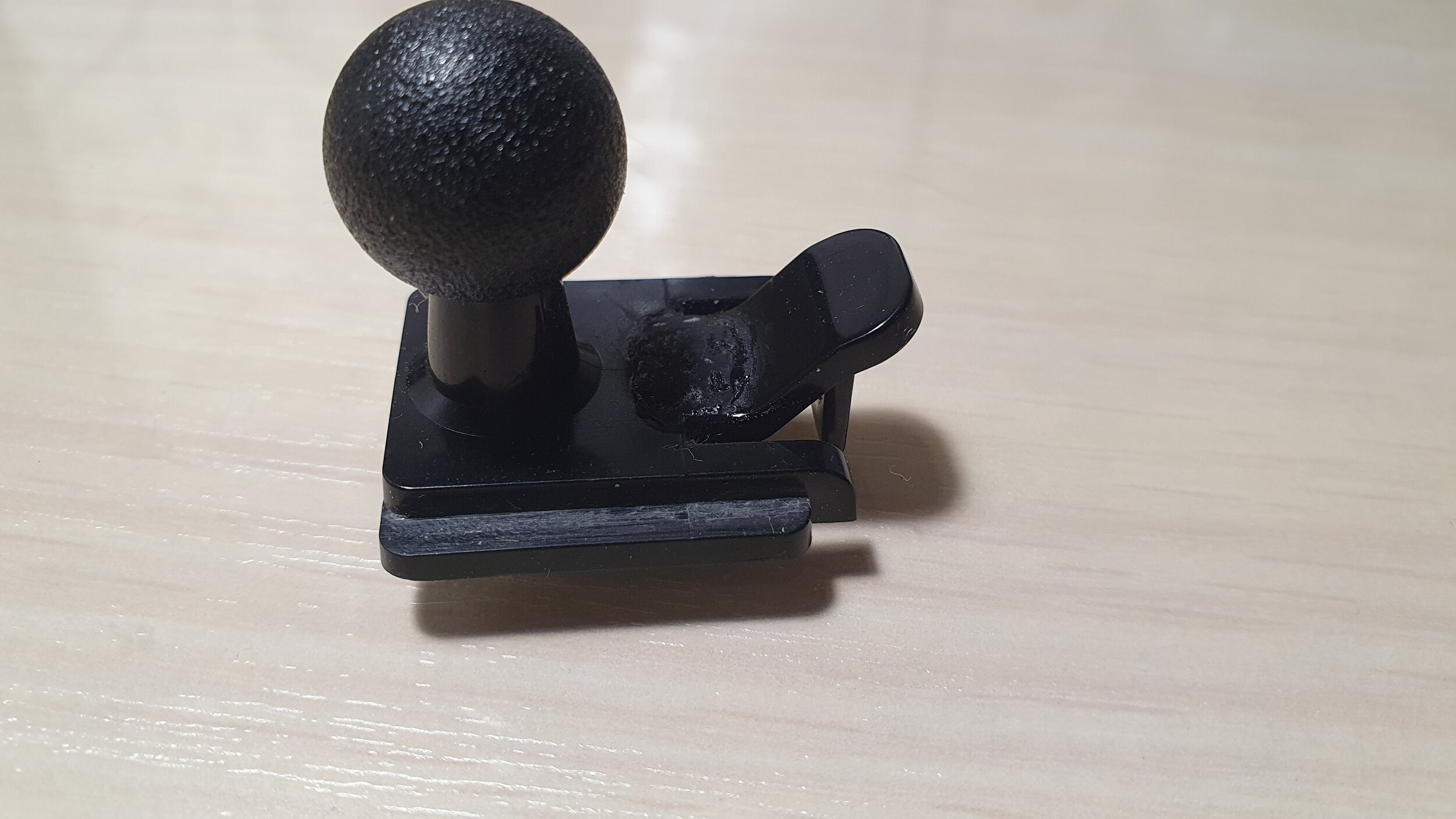

Отличный вариант! Когда то что то делал и подобное для укрепления уже не помню чего только с толстыми пластинами) Просверлил, прошил, пропитал, просушил, снутри шлифанул, ещё раз пропитал небольшим слоем, немного шлифанул. Колхозненько, но идеально и не получится. Ну а получилось вот что:
