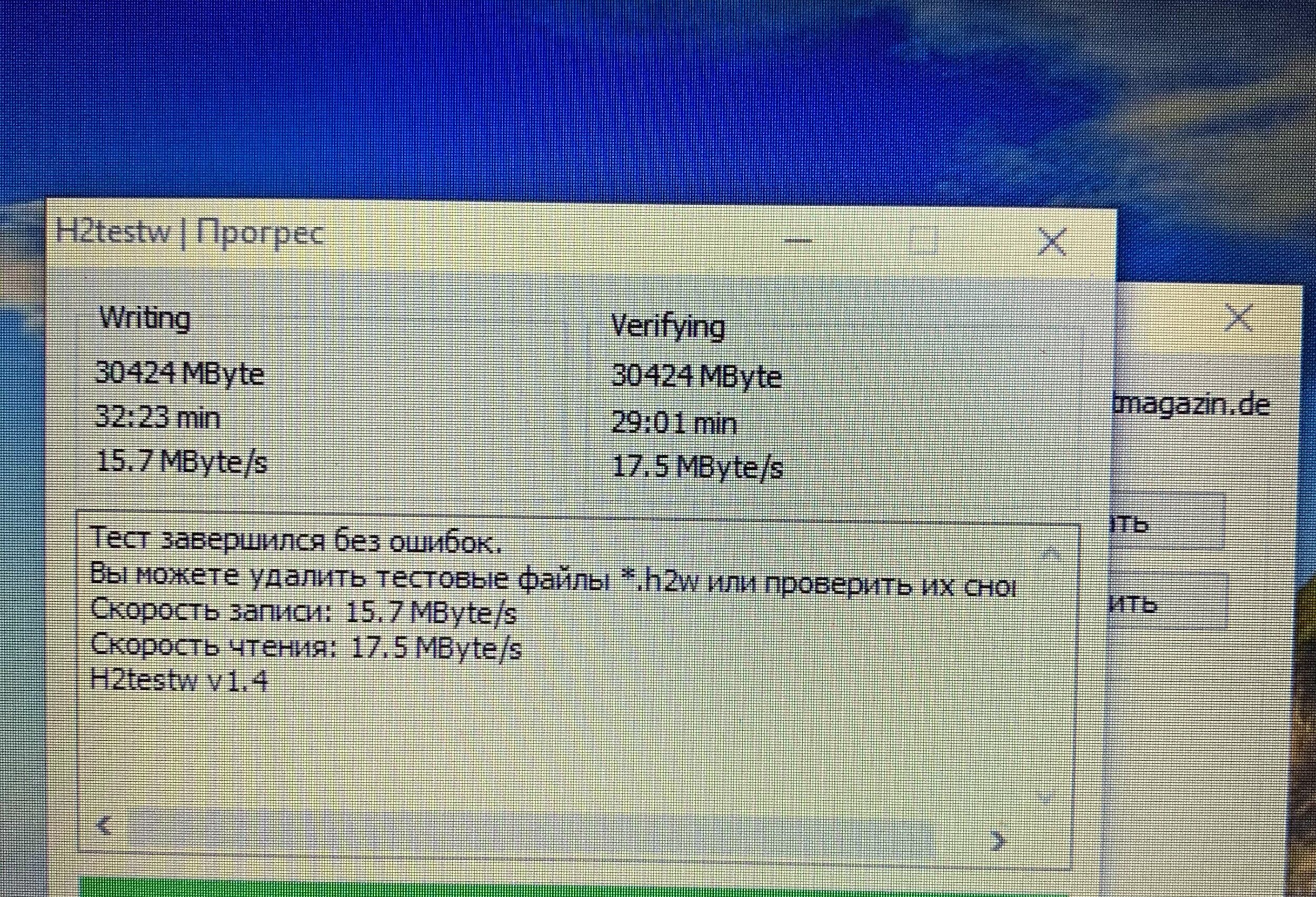

Вам стоит обратить внимание на скорость записи флешки (у вас её не хватает).
Требования к картам памяти и её скорости можно посмотреть здесь (там указаны минимальные и рекомендуемые скорости)

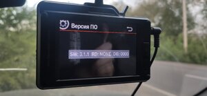

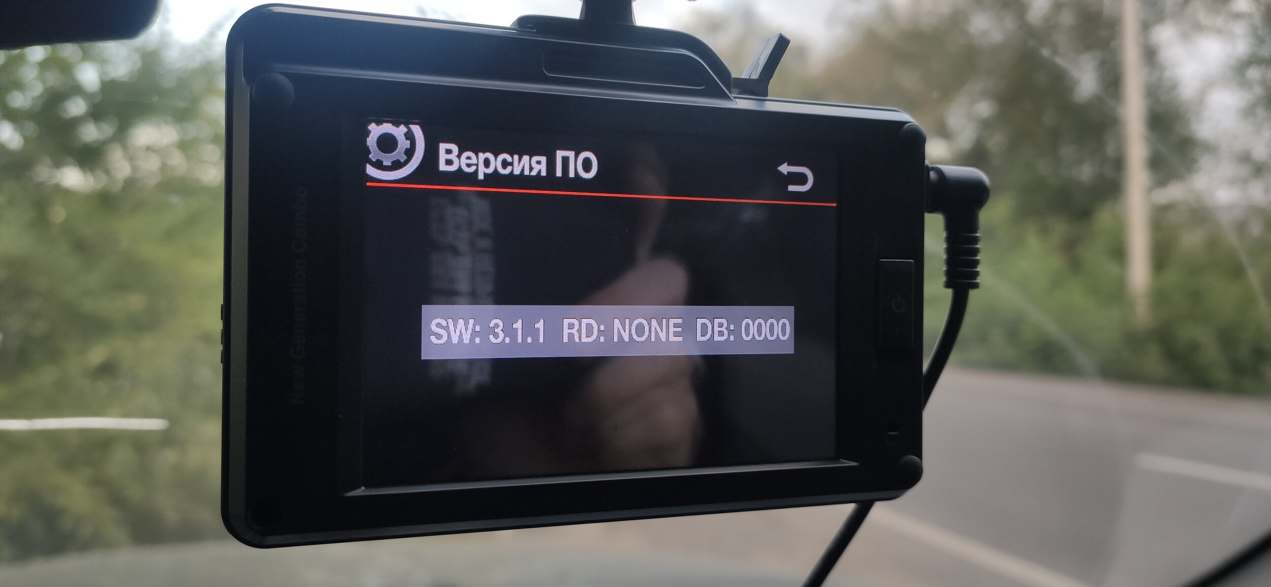

Здравствуйте, Combo Slim Signature без видимых причин перестал показывать камеры по gps, gps работает, радар то ловит сигналы то молчит как партизан, базы обновляются нормально с карты, радарная прошивка тоже. Решил обновить прошивку самого аппарата, вдруг поможет и не тут то было, пишет НЕУДАЧНО. Какие могут быть соображения?
Mex80
02.09.2018
Челябинская область
SHO-ME Combo Slim Signature
Great Wall Hover H5
Соображение тут одно. Вы пытаетесь установить прошивку от другого устройства.
Нет. Устанавливаю от своего устройства 100%. Но вчера ещё раз с разных карт памяти и разные прошивки новую и старые за 2021 год с компа устанавливал. В итоге прошивка устройства всегда неудача. Прошивка радаров и бызы происходит до 100% и пишит успешно, но вот номера прошивки при этом не пишет, пусто. В итоге в настройках версии прошивки выглядят так...
Нет. Устанавливаю от своего устройства 100%. Но вчера ещё раз с разных карт памяти и разные прошивки новую и старые за 2021 год с компа устанавливал. В итоге прошивка устройства всегда неудача. Прошивка радаров и бызы происходит до 100% и пишит успешно, но вот номера прошивки при этом не пишет, пусто. В итоге в настройках версии прошивки выглядят так... Посмотреть вложение 77788
У Вас Combo Slim Signature. Предполагаю, что Вы скачиваете прошивку от несигнатурного Combo Slim.
