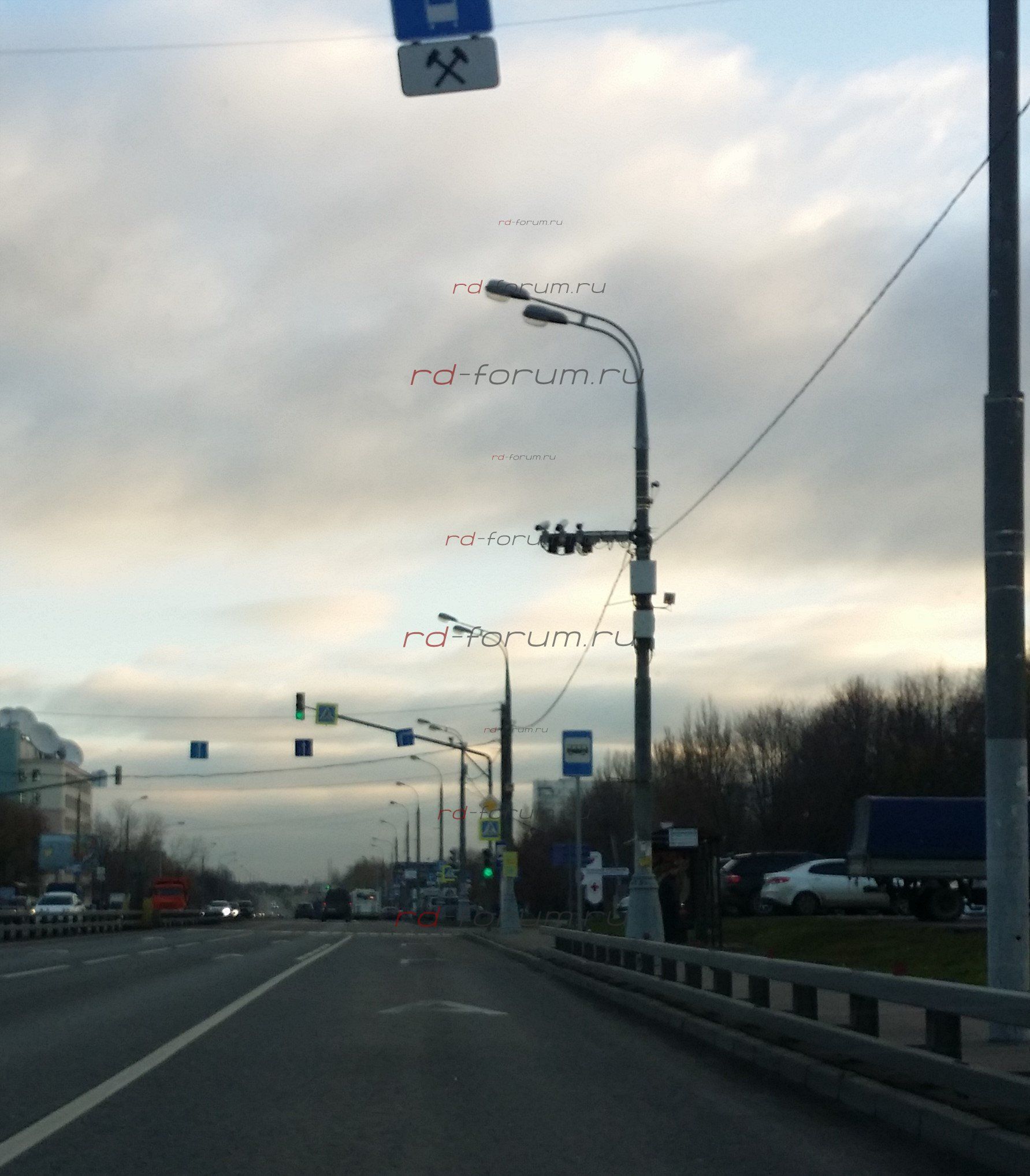

Ребята нужна помощь. Есть подозрения что данный девайс работает не корректно, за октябрь месяц я оплатил на нем 5 штрафов скорость от 83 до 102 км/ч, последний от 25.10 -93км/ч, во что не особо верю. Про эту камеру с ограничением 60 знаю, и каждый день там езжу на работу, иногда даже на лимите скорости выставляя 80, иногда там больше 60 не разгонишься, светофор. В сентябре я тоже платил там 1 штраф, но октябрь прям что то мистическое. Разбежка спидомерта и gps детектора -7км. Раньше эта камера была настроена на 40, может что то с обработкой не так? Как можно проконтролировать? Снимать постоянно на видео проезд или еще как то?

В дополнение. Теперь перед ним метрах в 200, где раньше был видеоблок, поставили аж 3 Урагана. То ли для контроля косячной камеры, то ли снимут скоро, то ли теперь в 3 раза будет больше штрафов приходить:D
9 965
Лучше с фото. Обычно многокамерные АУ-ВСМ в Москве - контроль грузового каркаса.
Updated: посмотрел сообщение из темы изменения - наверное просто видеоблок.
