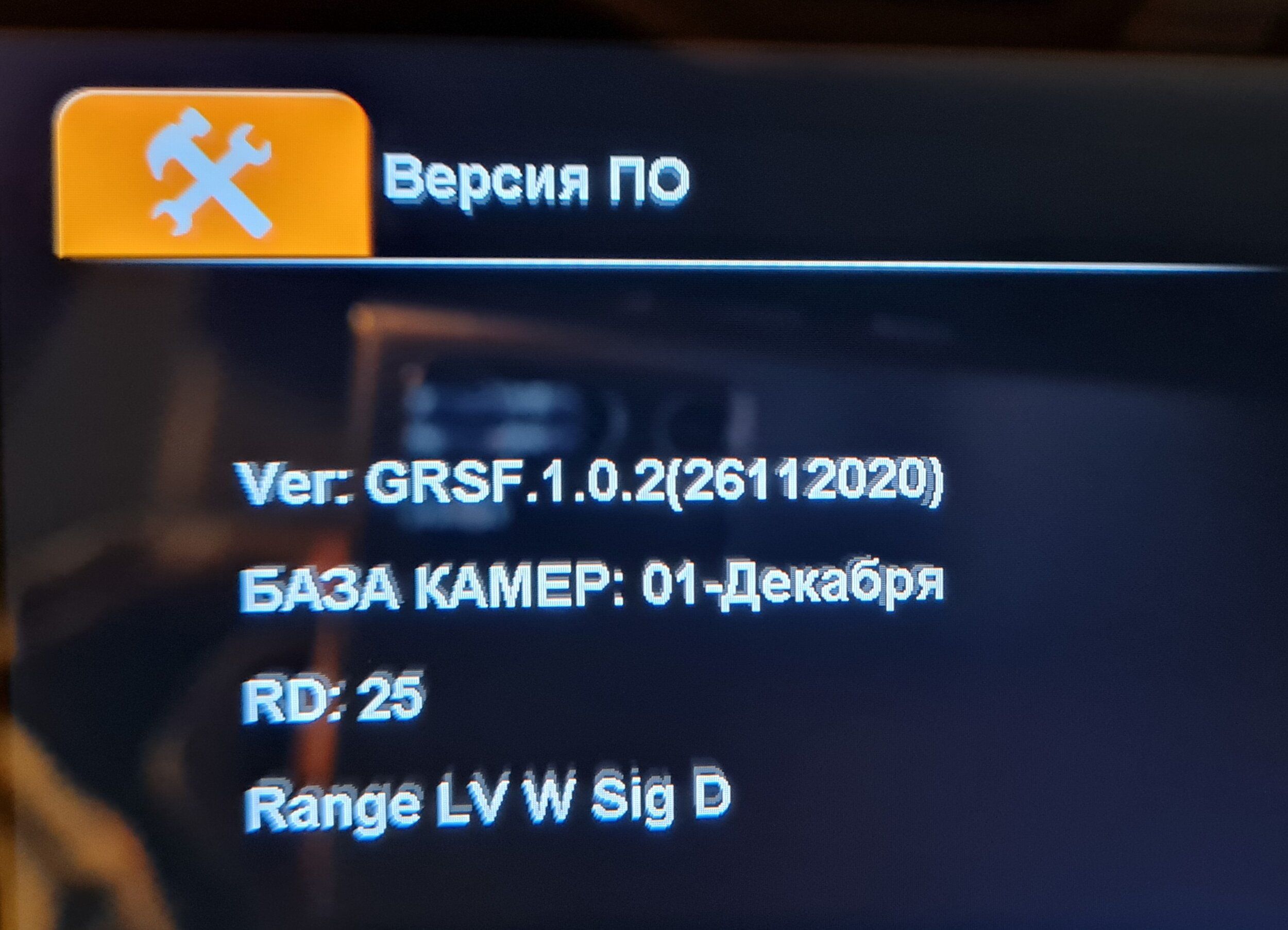

Дождался.
Впечатления после первого вечера:
+ Прекрасный GPS-информер, быстро находит спутники (антенну приклеил около крепления штатного зеркала в окошке на стекле, которое с подогревом);
+ Исправно ведёт при стационарных камерах в спину после проезда метров150-200, что не все комбики нормально могут;
- Слабенький радар, особо после моих предыдущих рупорных и не удивительно. Кречеты в спину в режиме ТУРБО только после проезда, даже ТРАССА мне по чуйке не понравилась. ТУРБО ловит много шума, поиграюсь с фильтрацией, другие режимы даже рассматривать пока не хочется. До стационарных Кордонов ещё не доезжал.
Прошивку обновил.
P.S. Просьба к представителям данной модели сделать мод прошивки, где будет возможность отключать на экране во время оповещений изображение видео от регистратора - мозг рвётся от того, что в зеркале заднего вида происходящее спереди...
