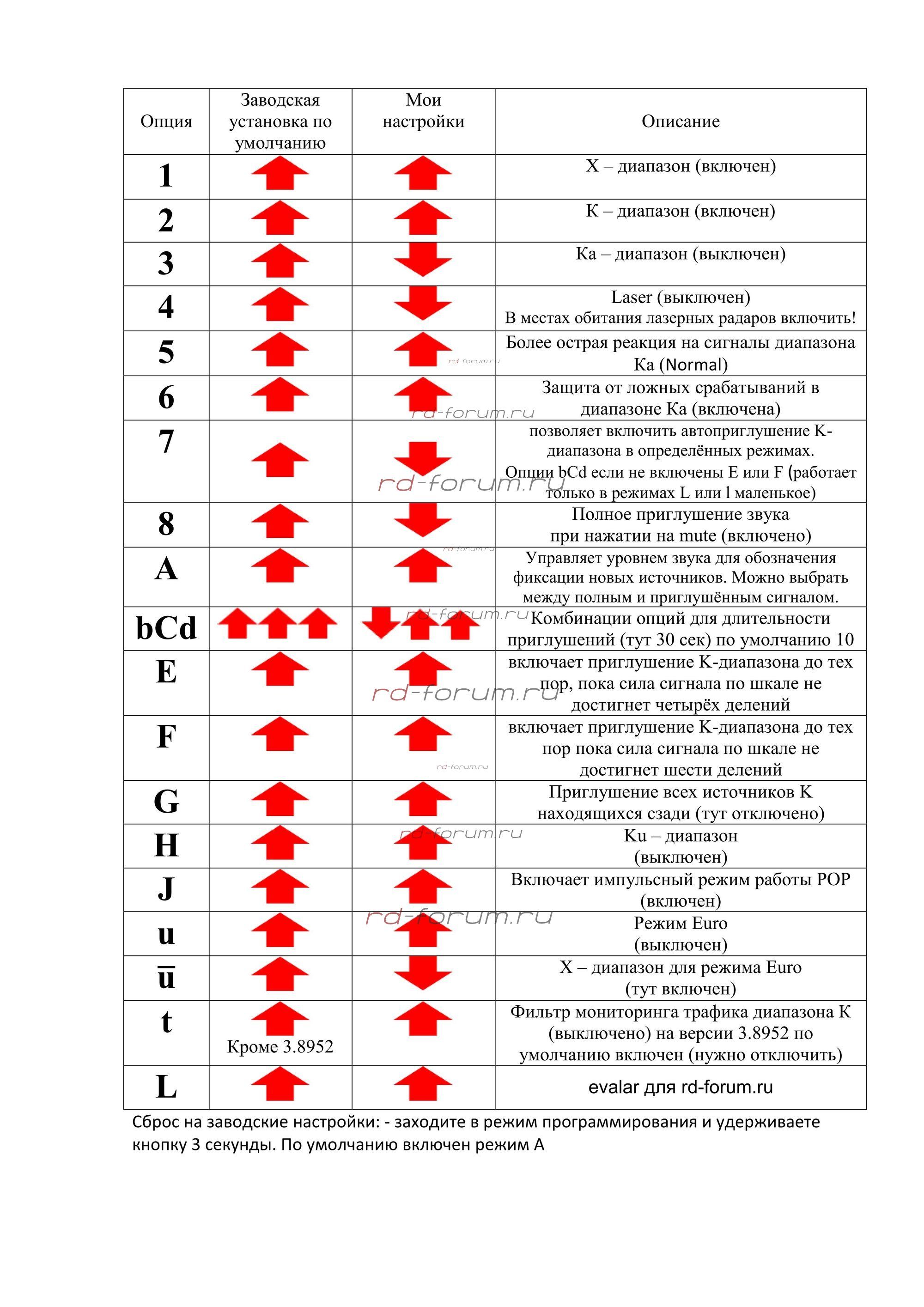

Прошу не пинать ногами за глупый вопрос, Валю только приобрел. Может где-то просмотрел, но так и не понял - как поменять режим работы? Сейчас стоят настройки предыдущего пользователя - в том числе и режим l. Так как пользовать буду на трассе, есть идея сбросить настройки на дефолтные, отключить все диапазоны, кроме К и лазера и поставить режим А. Если с отключением диапазонов ясно, то с переключением режима я, читая инструкцию, что-то недопонял... физически настраивать прибор пока не начал.

Сброс на заводские - заходите в режим программирования и удерживаете кнопку 3 секунды.

Можно таблицы с настройками обновить в первом посту ?

@mono, сайт кочевряжится, но ссылки на его базу данных проходят:
http://www.valentine1.com/v1info/pdf/manual_2012/Report3-REVforPDF.pdf
Наверное, надо сделать местное вложение и периодически, по мере выхода новых версий, обновлять.
Кстати, там же есть и как сделать возврат к фабричным настройкам. Если я все правильно прочел (а если неправильно, то более продвинутые носители оригинала поправят), то нужно в режиме показа версии нажать основную кнопку и дождаться, пока не засветится передняя стрелка, и тут же отпустить кнопку. Чтобы вернуться в режим показа версии, нужно снова кратковременно нажать и отпустить основную крутилку.
А как же войти в этот треклятый режим показа версии :)?! Судя по мануалу, нужно просто кратковременно нажать и отпустить основную кнопку.
Обращаю внимание, что аппаратный сброс на заводские настройки стал доступным только с версии 3.891.
Кстати, начиная с версии 3.8945, режим TMF стоит во ВКЛ непосредственно с завода. До этого был "из коробки" в ВЫКЛ.
P.S. Лень редактировать свой пост, но понятно, что все манипуляции с показом версии и аппаратным сбросом, доступны только после входа в режим программирования (см. мануал).[DOUBLEPOST=1442410994,1442408899][/DOUBLEPOST]P.P.S. В общем, если я правильно понял, то на сей момент доступен весь блок "V1info" с оф.сайта (www.valentine1.com/v1info/). Так что:

Господа эксперты, подскажите пожалуйста ,актуальны ли на данный момент времени следующие настройки для V1_3.893
-Трасса:
режим- "А" с выключенными диапазонами "Ка" и "Кu"
-Город:
"7,b,E,G"- стрелки вниз,режим "L" маленькая ...??
Езжу редко,но "метко"),обкатываться-изучать времени нету пока,а помех вокруг много...
Спасибо!

Доброго времени суток.
Подскажите, если ставить например режим U все настройки сами встанут как нужны, или нужно будет все равно корректировать некоторые настройки?

@evalar, спасибо!
Вот чего действительно не хватало... А то эти стрелки вверх/вниз/включено/выключено... пока разберешься:D
