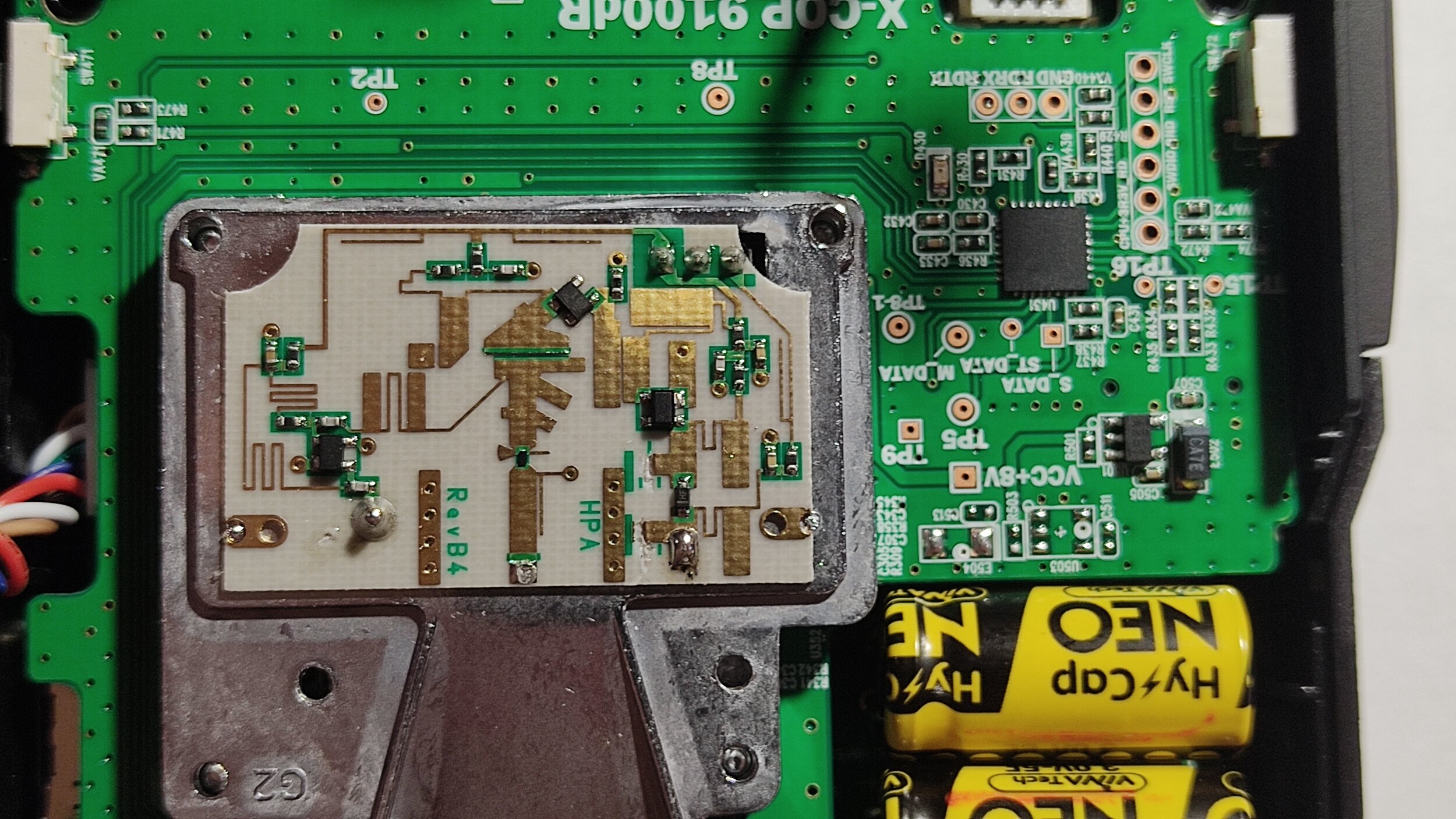

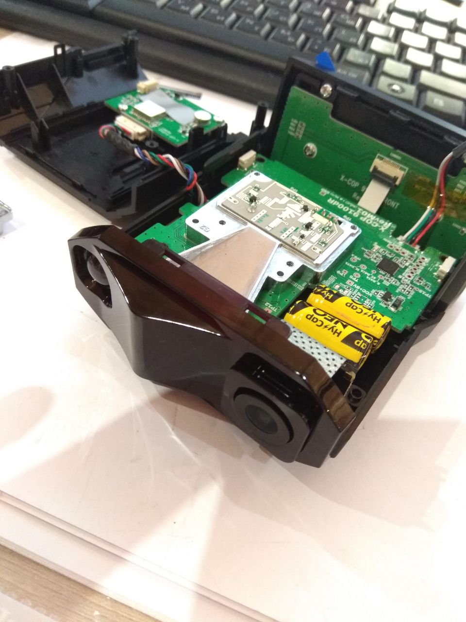

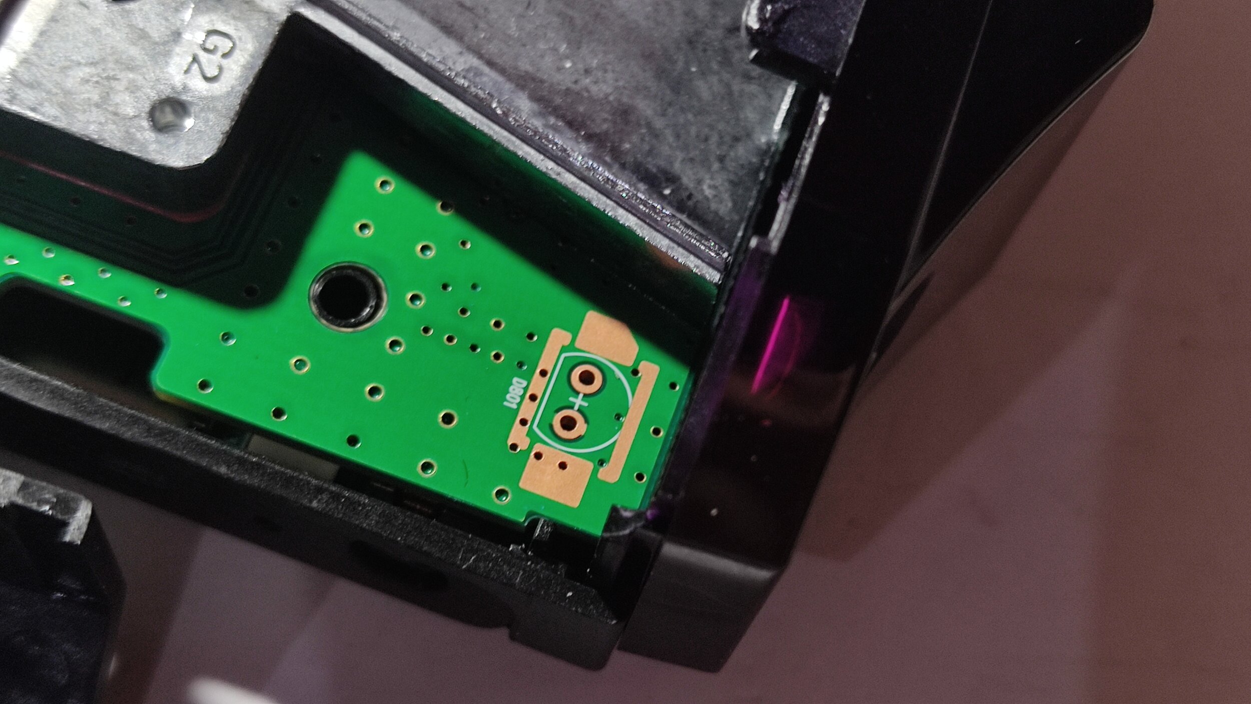

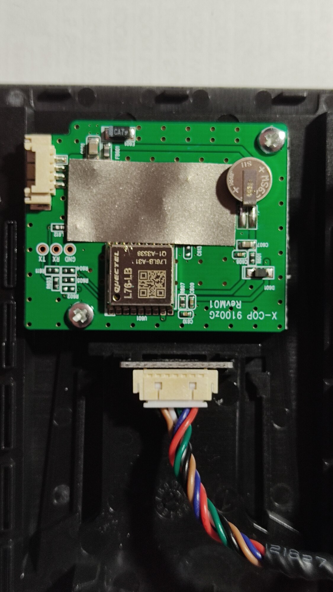

Я приобрел, фото внутренностей прилагаю, меня удивляет отсутствующий лазерный модуль устройства
В итоге я пока не понял, есть прием лазера или нет, но видимо из-за отсутствующего модуля, нет.

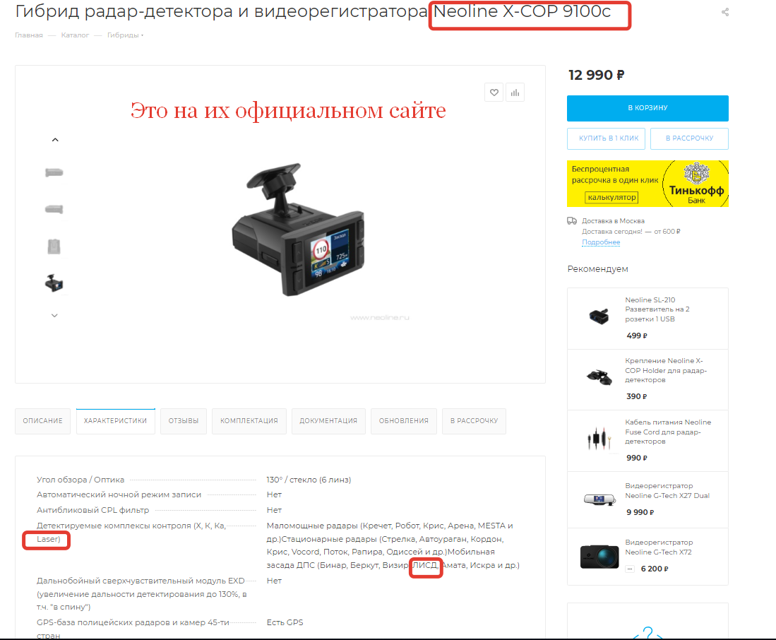

Добрый день, хочу уточнить, это такая модель?
Нет, это другая модель. На оф. сайте в разделе обновлений уже появились обновления базы для 9100x.

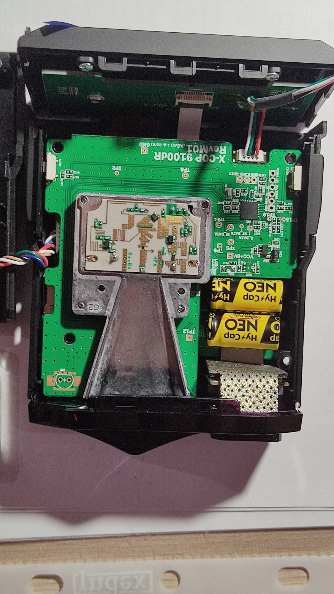

А за фото начинки РД-части - спасибо!
В описании этого 9100c на том же оф. сайте прям сказано, что детекта лазера у него нет.
Ну и то, что он на мстаре сделан, может означать совершенно иную работу. Можете менюшки зафотографировать? Или, что лично для меня интереснее, разобрать его дальше, до платы, где процессор. И всё зафотографировать с обоих сторон со снятыми экранирующими крышками. :)

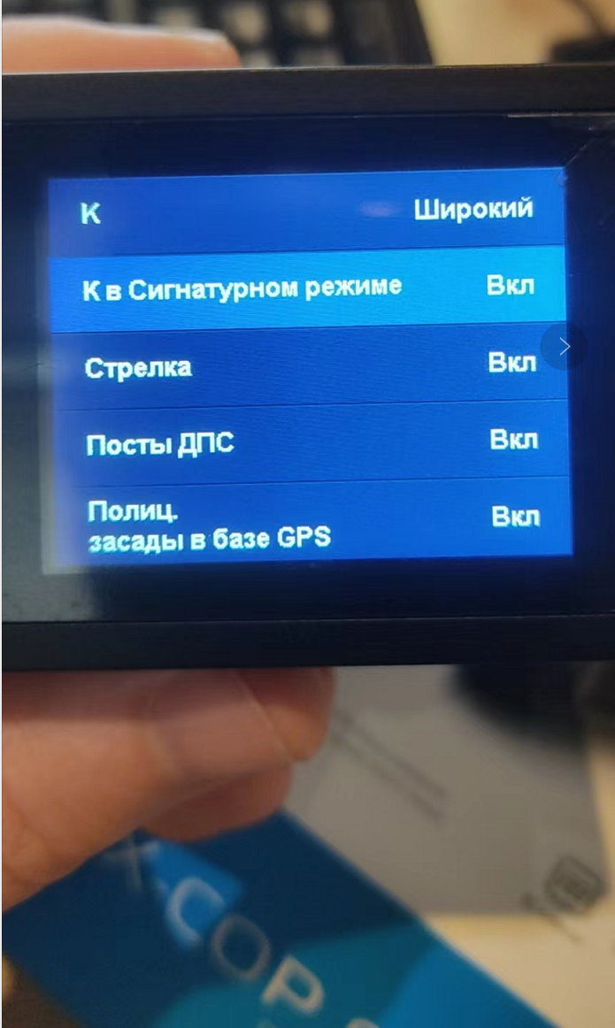

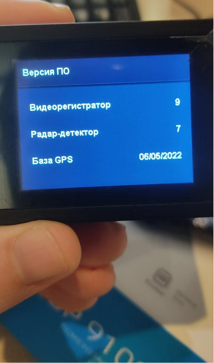

Столько фото достаточно или все меню нужно? Аппарат через сетевой адаптер 12V выключается постоянно просто
Могу прислать позже, хочу вначале поездить с аппаратом, я так далеко не разбирал устройства, боюсь накосячу и потом работать нестабильно будет или вообще перестанет

По фото меню - конечно, маловато, но и тут уже понятно, что это уже другой SDK, не как куча современных аппаратов на мстаре. Но, надеюсь, в обзорах потом появятся все эти менюшки.

Оказалось, что этот аппарат имеет настоящий сигнатурный РД-модуль. Как и модель 9100d, РД-модуль у них одинаковый. Т.е. выводится название радарного комплекса по принимаемому от него излучению.
