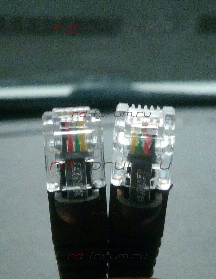

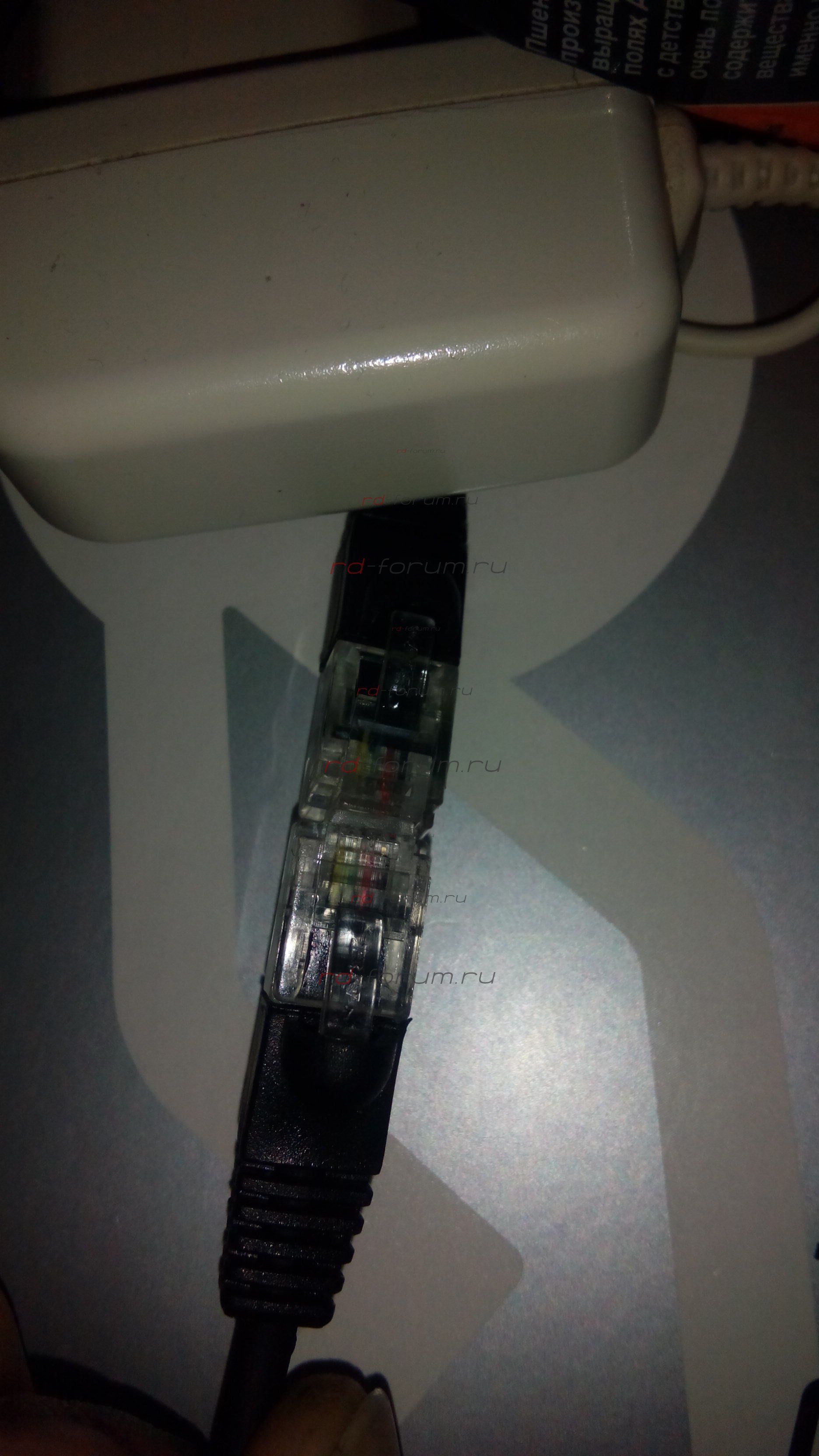

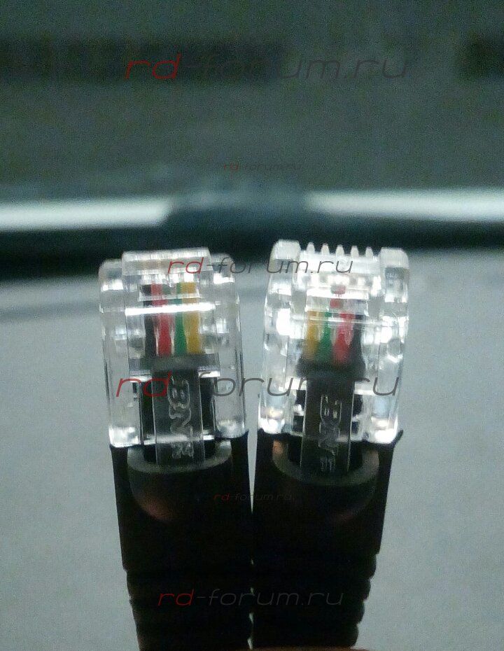

Вы тоже считаете, что схема для v1 не подходит?@Манул вот оригинальный прямой провод . З
Слева на фото в прикуриватель.
Справа к V-1. Посмотреть вложение 52396
Там зеркальное соединение. В связи с использованием оригинальной "зарядки" и подключения к V-1 через их разъёмы. Если же соединять на прямую, минуя их, то схема вполне рабочая. К том уже V-1 защищён от неправильной переполюсовки. Вот ещё фото : разъём к разъёму.Вы тоже считаете, что схема для v1 не подходит?
V1 Ports - Wiring Pin Out SchematicВы тоже считаете, что схема для v1 не подходит?
