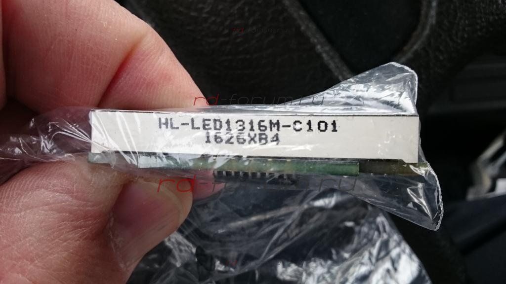

...вот и на моем сегодня потух дисплей,главное когда к компу для прошивки подключаешь он работает,потом ставишь в машину он загорается на пол-минуты и тухнет,хотя сам радар пилит нормально и звук и GPS и треноги определяет. Никто из китая не выписывал такой дисплей?
RAV-4
27.10.2016
348
Россия,Тамбовская обл.
Sho-me Combo Smart, Combo1 A7
RAV-4, SPORTAGE4
...вообщем решил свою проблему с дисплеем,всё пилит на красоту,написал в техподдержку вот ответ и реквизиты техподдержки кому надо:
Добрый день!
Дисплей можете приобрести у нас в интернет магазине
по телефону Тел.: +7 (495) 5854343 и 8 (800) 500-31-78 и
нажмите клавишу 1 (в тональном режиме) или по эл. почте Email: [email protected]
Замену можете произвести в любом сервисе по ремонту телефонов и гаджетов.
цена вопроса:
дисплей-700р
доставка в наши "камыши"-300р (по времени 2 дня)
замена в сервисе телефонов-200р (заменили при мне )
стоял фото 1 прислали фото 2

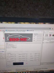

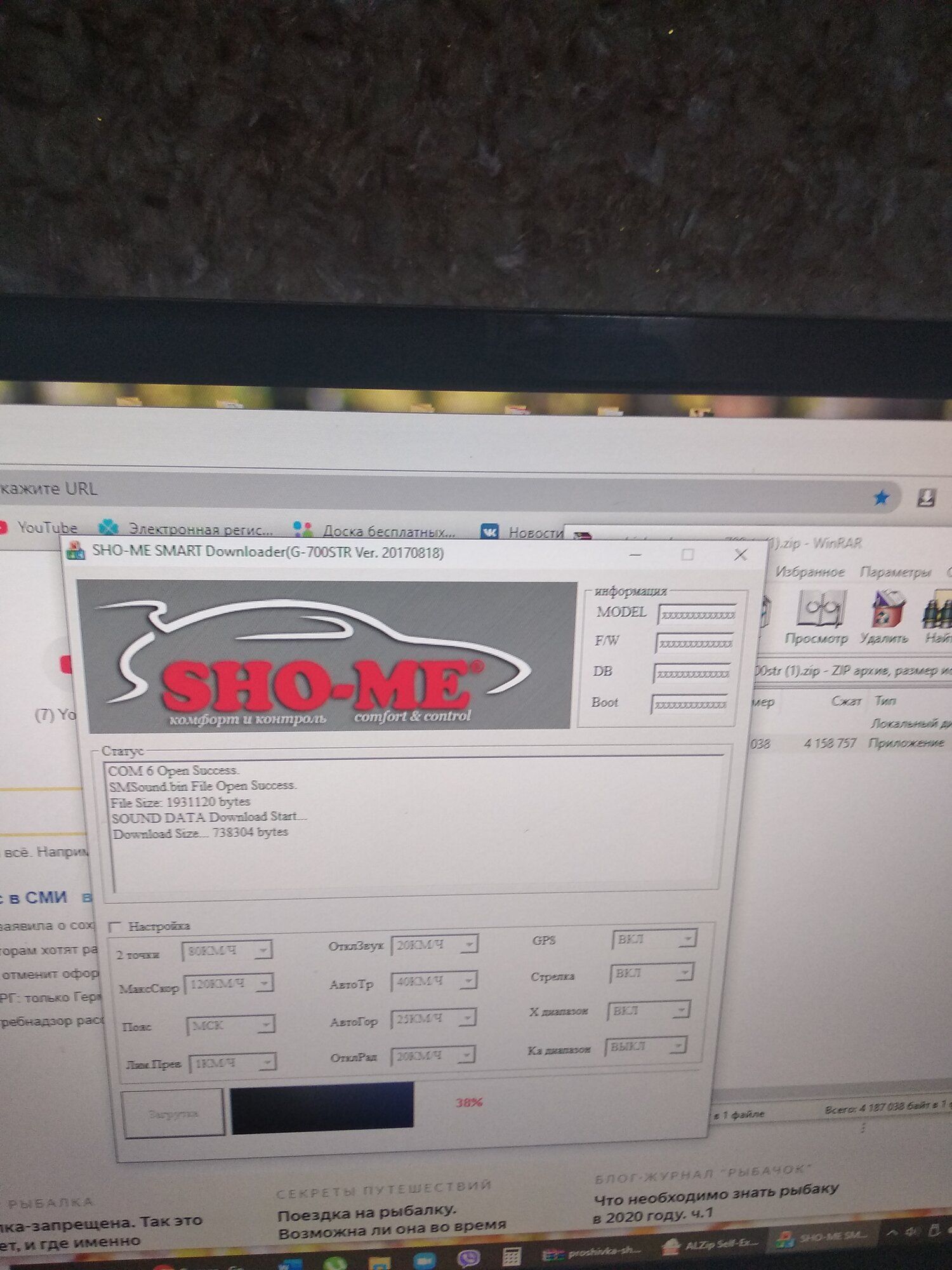

Вечер добрый в чем может быть проблема? Не могу поставить новую прошивку. Доходит до середины и останавливается.
516 507
