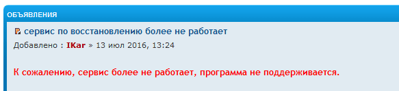

Некоторое время проблема решалась с помощью утилиты Informator от @ikar и его же личного времени. До тех пор, пока на форуме, созданном специально для этого, не появилось следующее объявление:

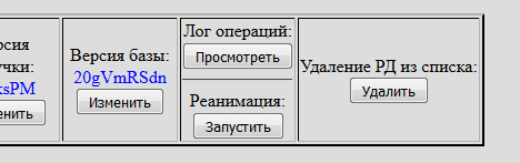

После этого единственным возможным способом "привести прибор в чувства" оставалось запустить обновление на официальном сервисе, при этом правильно указав нужный тип прибора, что и было реализовано по кнопке "Реанимация" на RDupdate.ru.
Некоторые явные минусы такого решения также общеизвестны: нестабильный канал к серверам на Тайване (что зачастую приводит к повторным сбоям, но уже в ходе реанимации) , невозможность исправить таким способом системную информацию, уже переписанную некорректными значениями, например, обновлением "от HighScreen" и ряд других.
С 05.12.2016 изменен функционал кнопки "Реанимация" на персональной странице и теперь для этих целей вместо вызова офф.программы обновления - вызывается специально разработанная программа, обладающая бОльшими возможностями. (Работа в бета-режиме прекращена.)

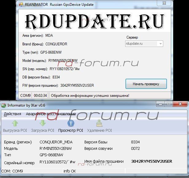

Обработка при вызове из строчки "правильной" модели - происходит вот таким образом:
Результат, при желании, можно проконтролировать и привычным способом:
В данном случае вместо ручного перебора из перечня похожих внешне, но иногда не совместимых между собой моделей, программа анализирует логи обновления выбранного устройства и использует данные, с которыми прибор ранее корректно обновлялся. Именно поэтому для запуска программы важен выбор "правильной" модели прибора, а не первой попавшейся, если их там несколько.
