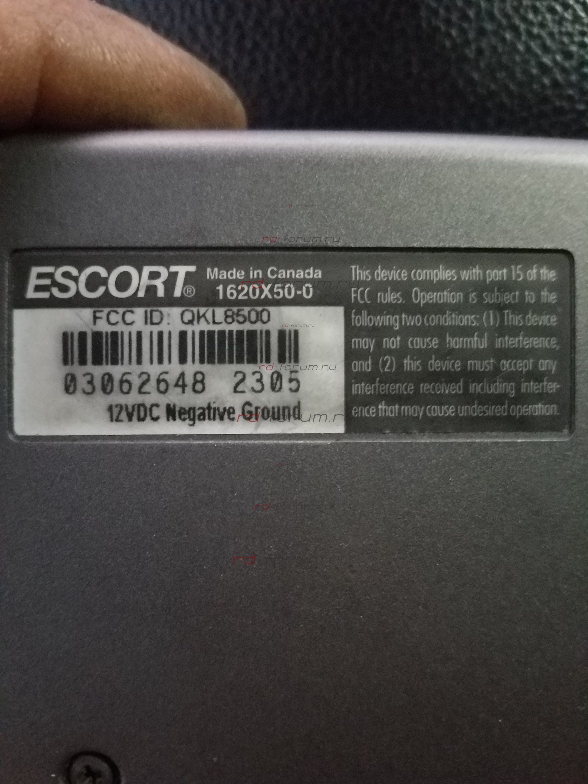

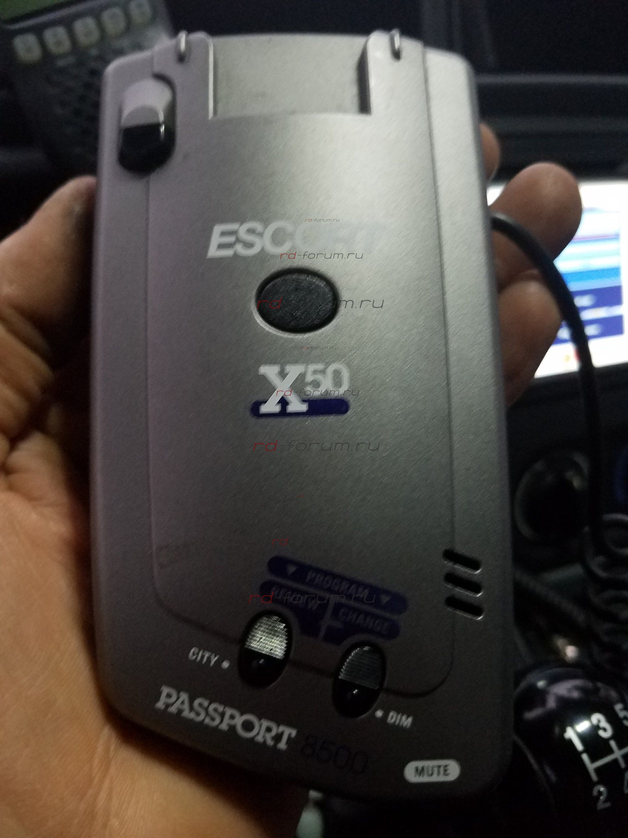

Какой "этот"? Escort или SilverStone. Только с аргументами, а еще лучше ссылками...
Эскорт. Прибор 2005 года, они тогда еще на пдатформе S7 были, М4 платформа пошла значительно позже. Короткоимпульсных радаров в 2005 году еще не было, он их даже теоретически ловить не может. Пропуски могут быть. Плюс помехозащищенность у него хуже, чем у 8500х50 на М4. Очень сомнительная покупка.
6 274
Ну конечно имелся ввиду эскорт американского происхождения.
