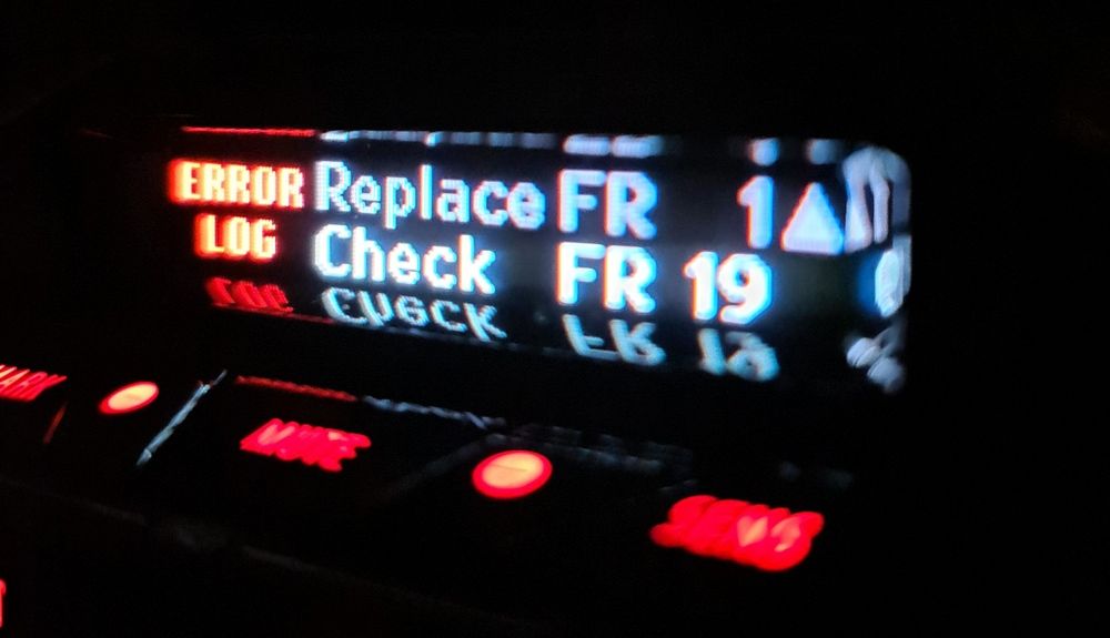

Пока что на пункте 3 (очень долго выполняется сброс библиотек, около часа уже). Formatting и живой индикатор выполнения (моргают три точки).
А вот на пункте 2 увидел ещё одну ошибку: "REPLACE FR", которую, видимо, пропустил. Очистил MUTE-ом.
